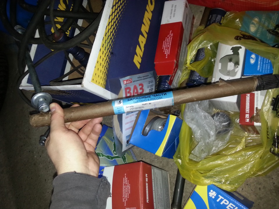

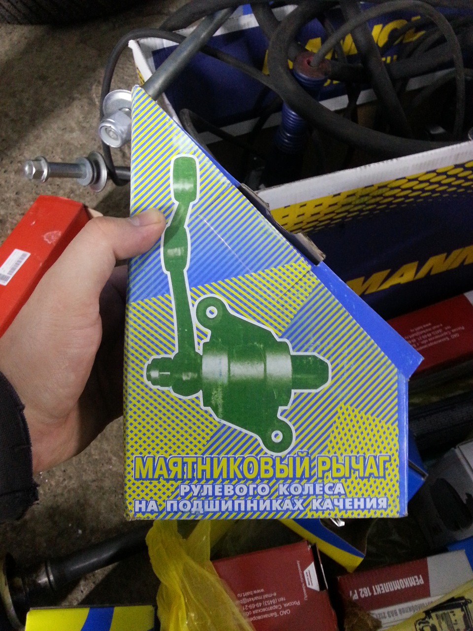

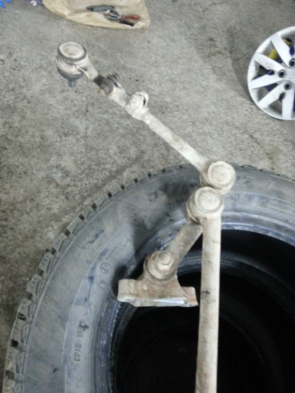

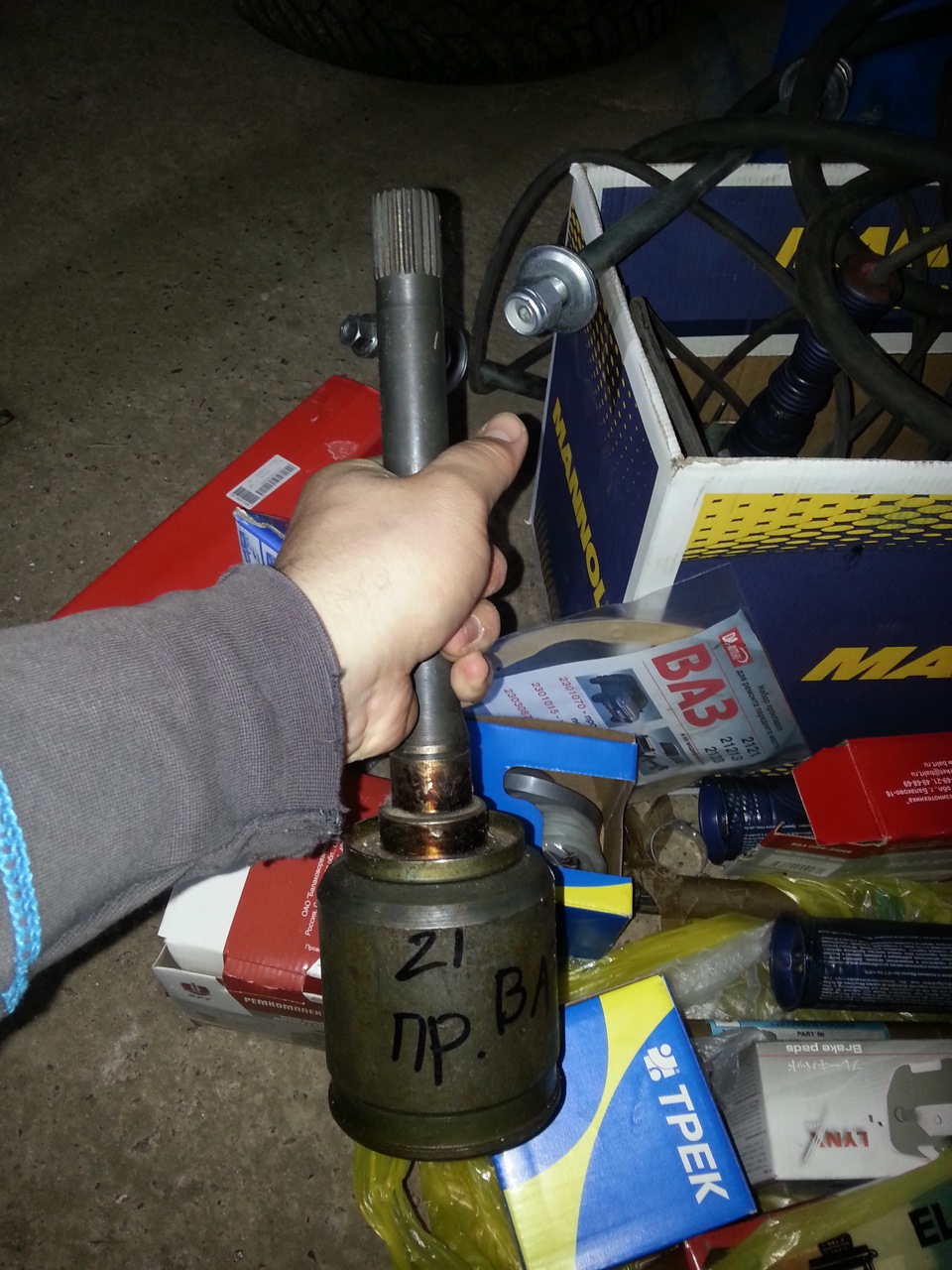

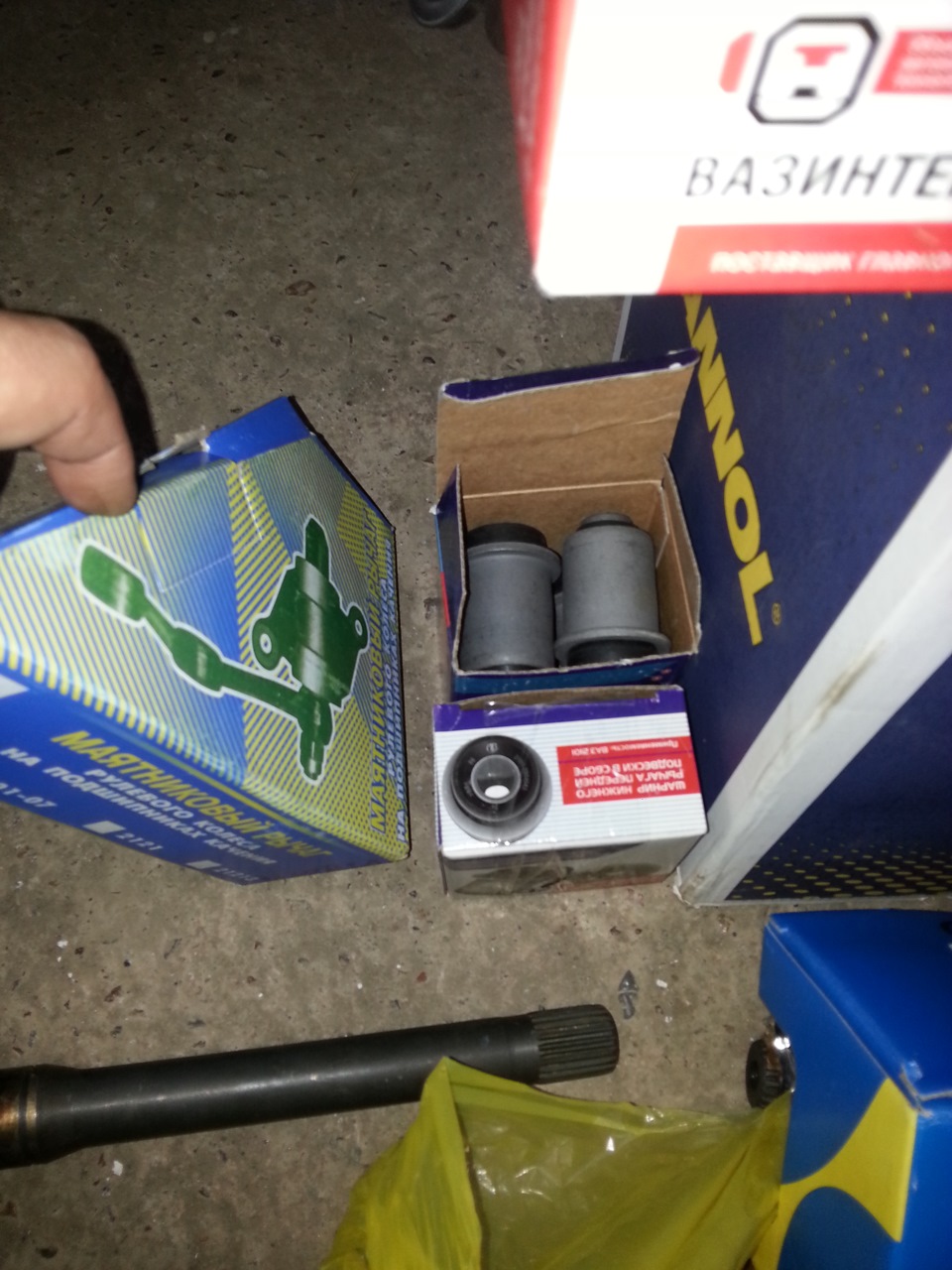

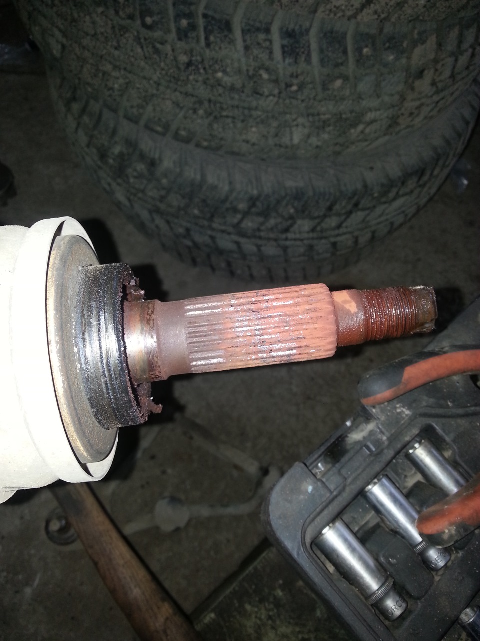

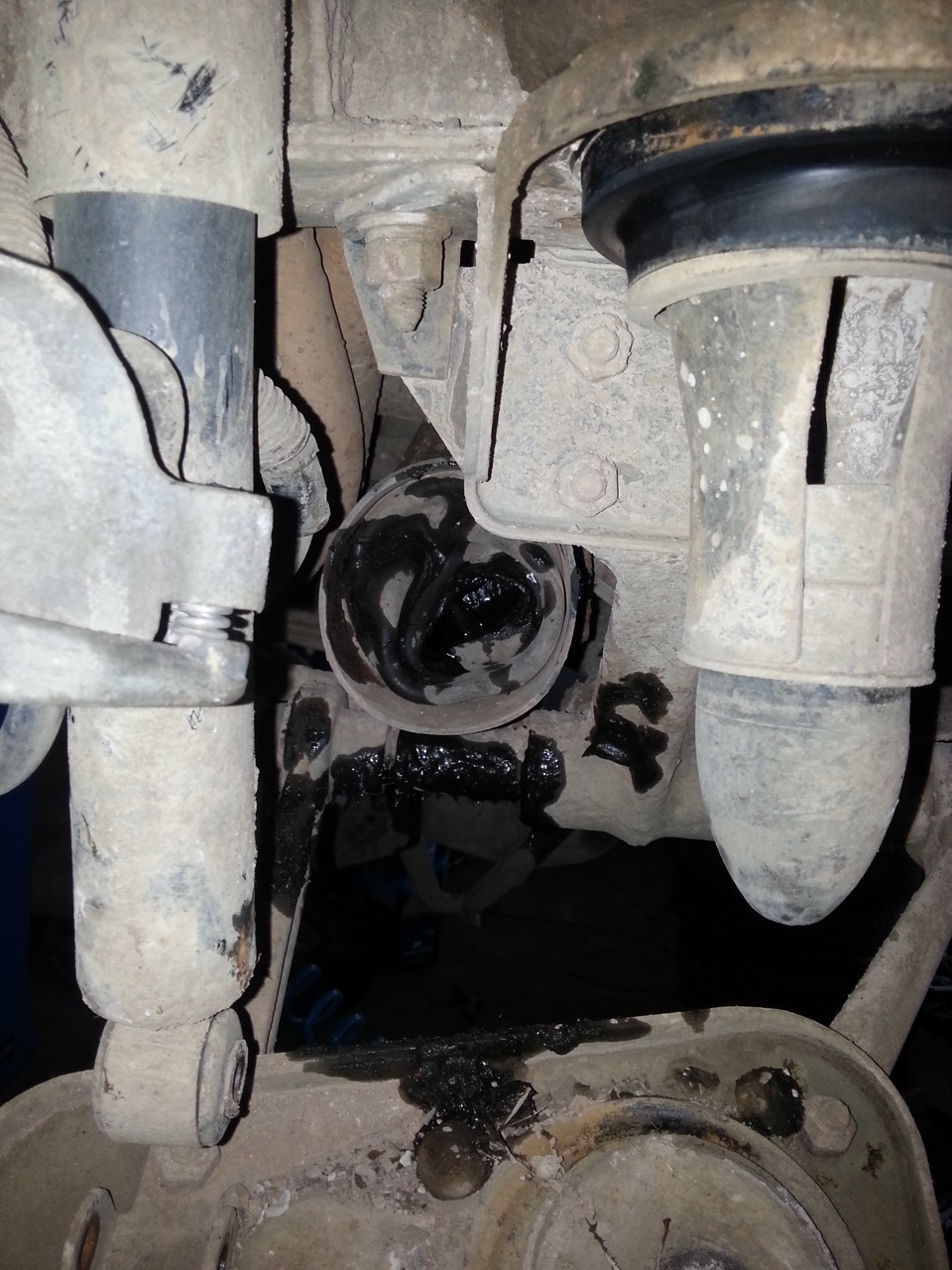

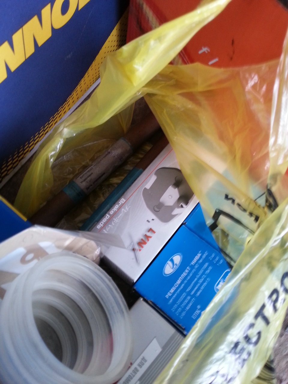

Заменил:
— Рулевой маятник
— Шаровые опоры
— Ступичные подшипники
— Тормозные колодки

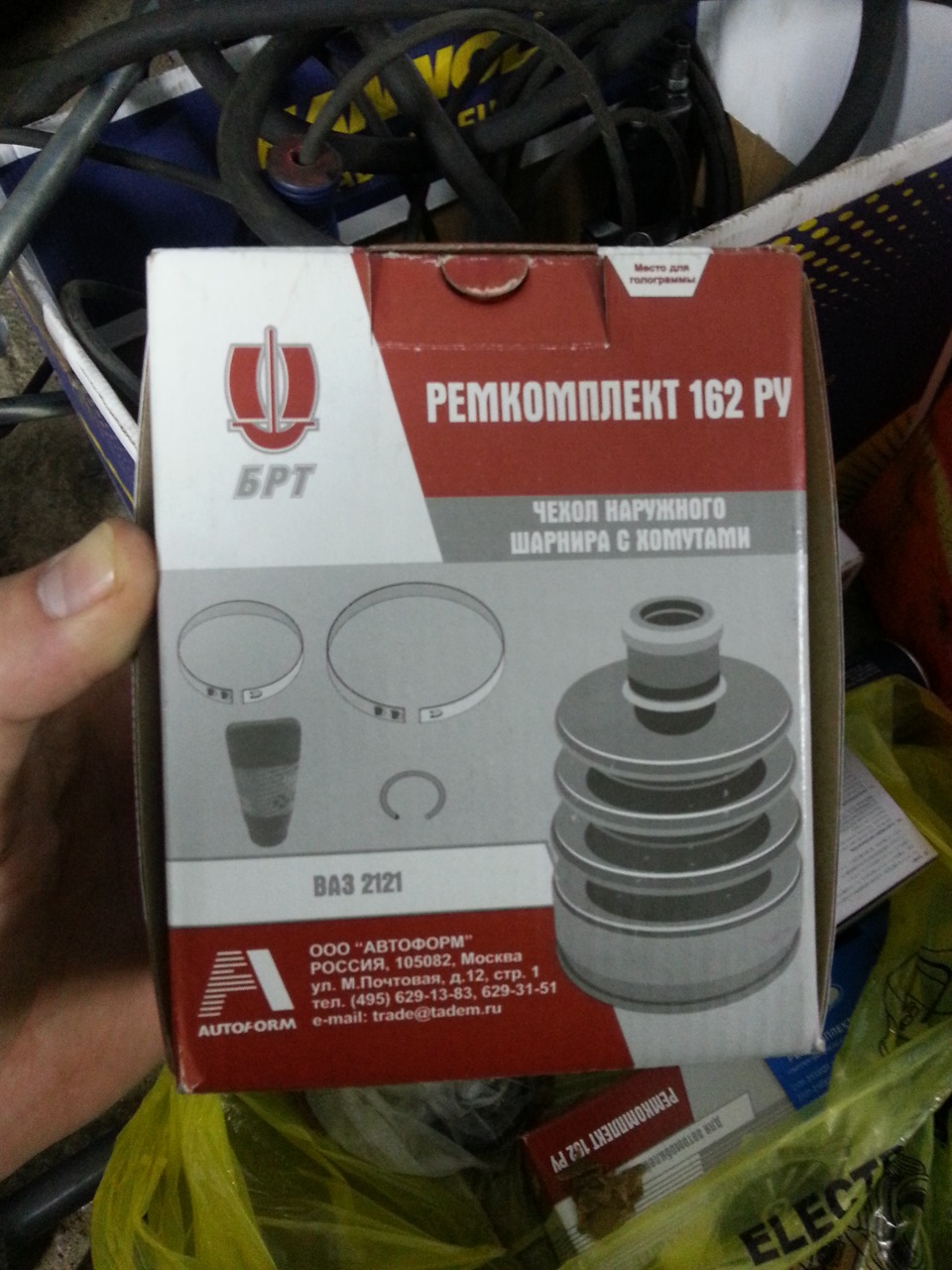

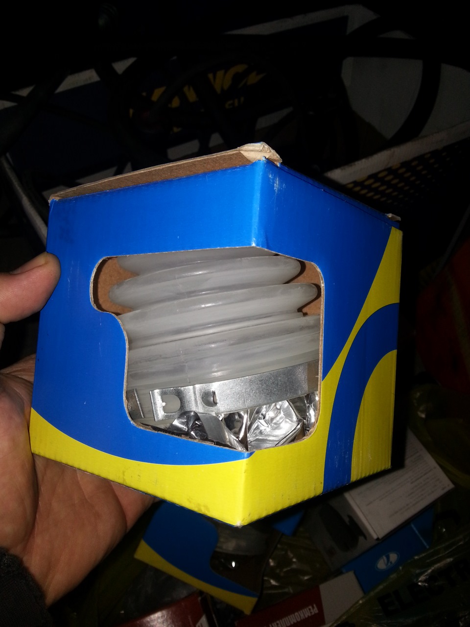

— Пыльники приводов

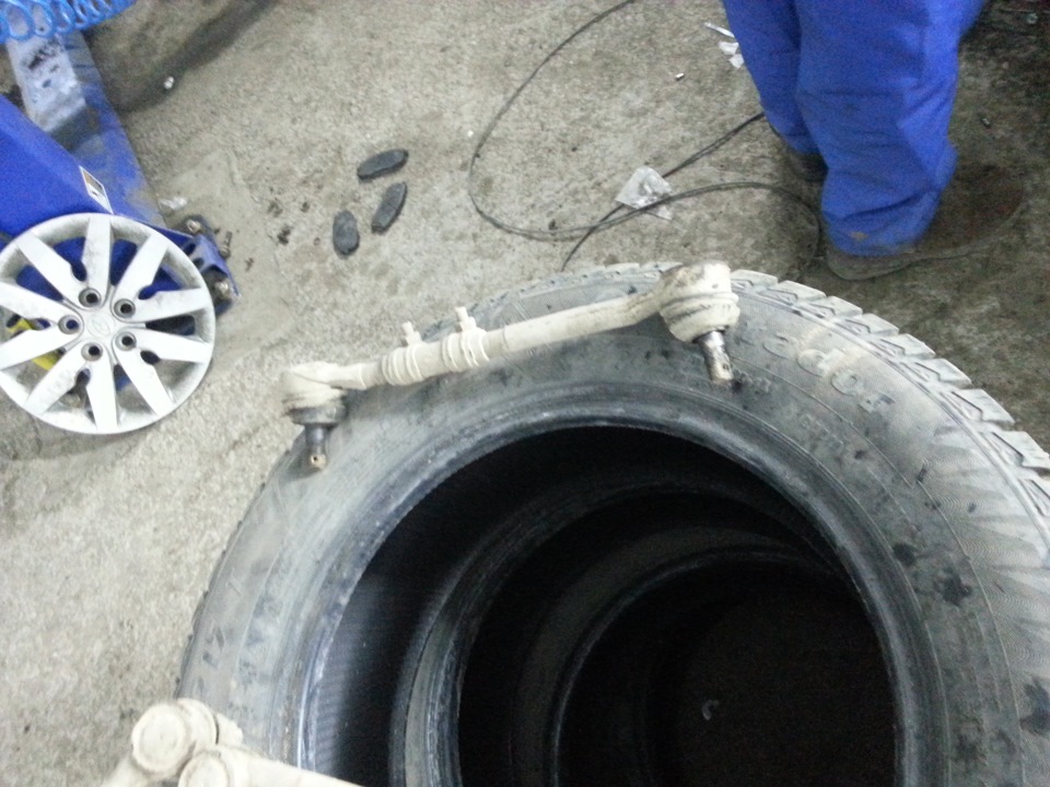

— Рулевая трапеция
— Правая внутренняя граната
— Левая внешняя граната
— Сайлентблоки верхние
— Сайлентблоки нижние
— Скалки обе
— Ось нижнего рычага — оба

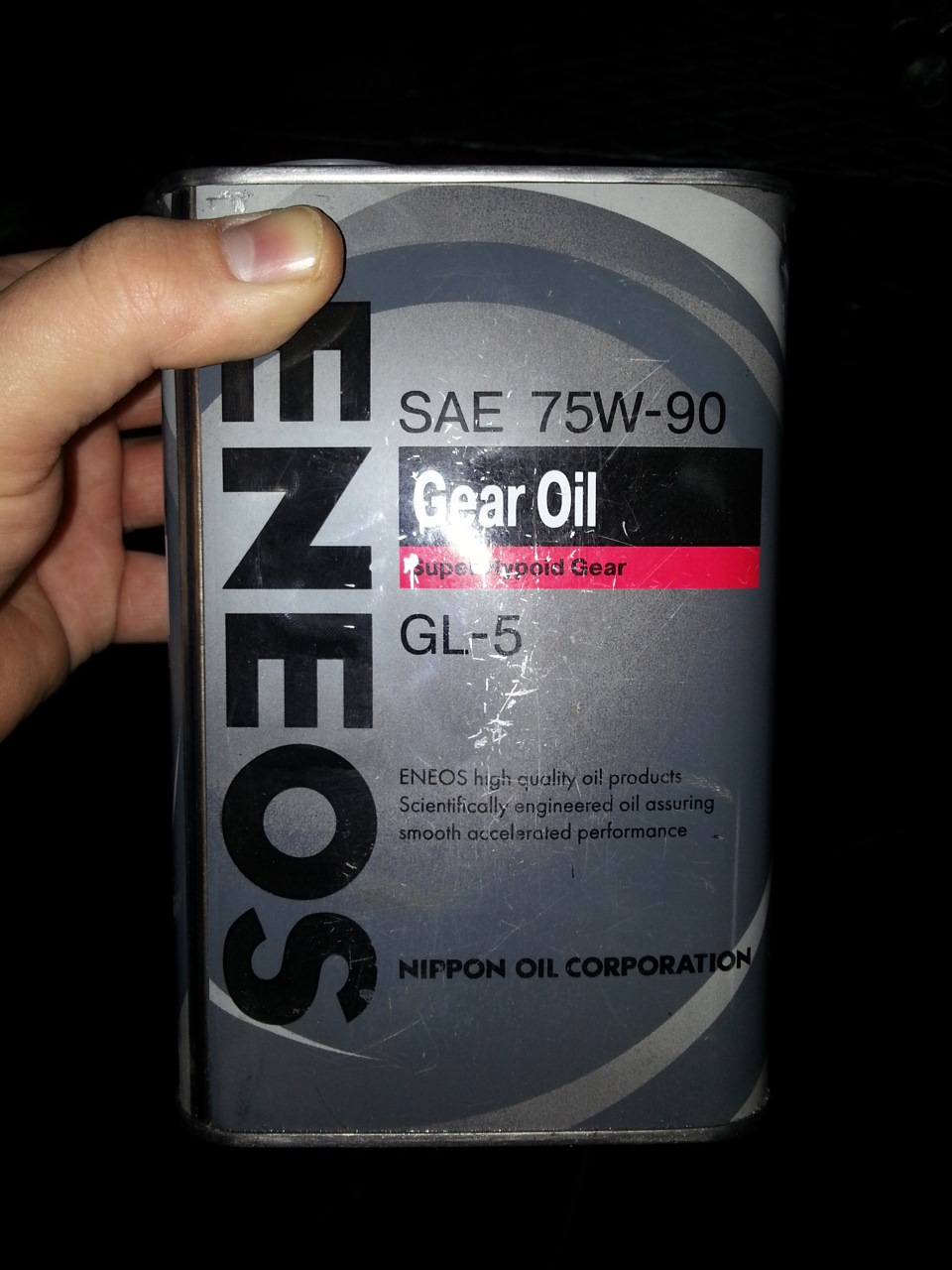

— Масло в передний мост
Запчасти на фото: 210114044171
Запчасти на фото: 120107
Запчасти на фото: РЕМКОМПЛЕКТ162РУ, 105082
Запчасти на фото: 0201082

и во сколько все это встало
— Рулевой маятник — 630р. (шнива)
— Шаровые опоры — 335р. (1 шт.)
— Ступичные подшипники — 350р. (комплект на одну строну)
— Тормозные колодки — 590р. (комплект)
— Пыльники приводов — 2 по 50р. и 2 по 130р.
— Рулевая трапеция — 1370р. (ВАЗовская)
— Правая внутренняя граната — 1600 или 1800 вроде
— Левая внешняя граната — 1600 или 1800 вроде
— Сайлентблоки верхние — 450р. (комплект верх и низ, 8 шт.)
— Скалки обе — 230р. (1 шт.)
— Ось нижнего рычага — оба — 250р. (шт.)
— Масло в передний мост — около 400 или 500 р. точно не помню
работа — 5000р.
вроде так, в ценах на гранаты, могу ошибаться)
остольные правильно

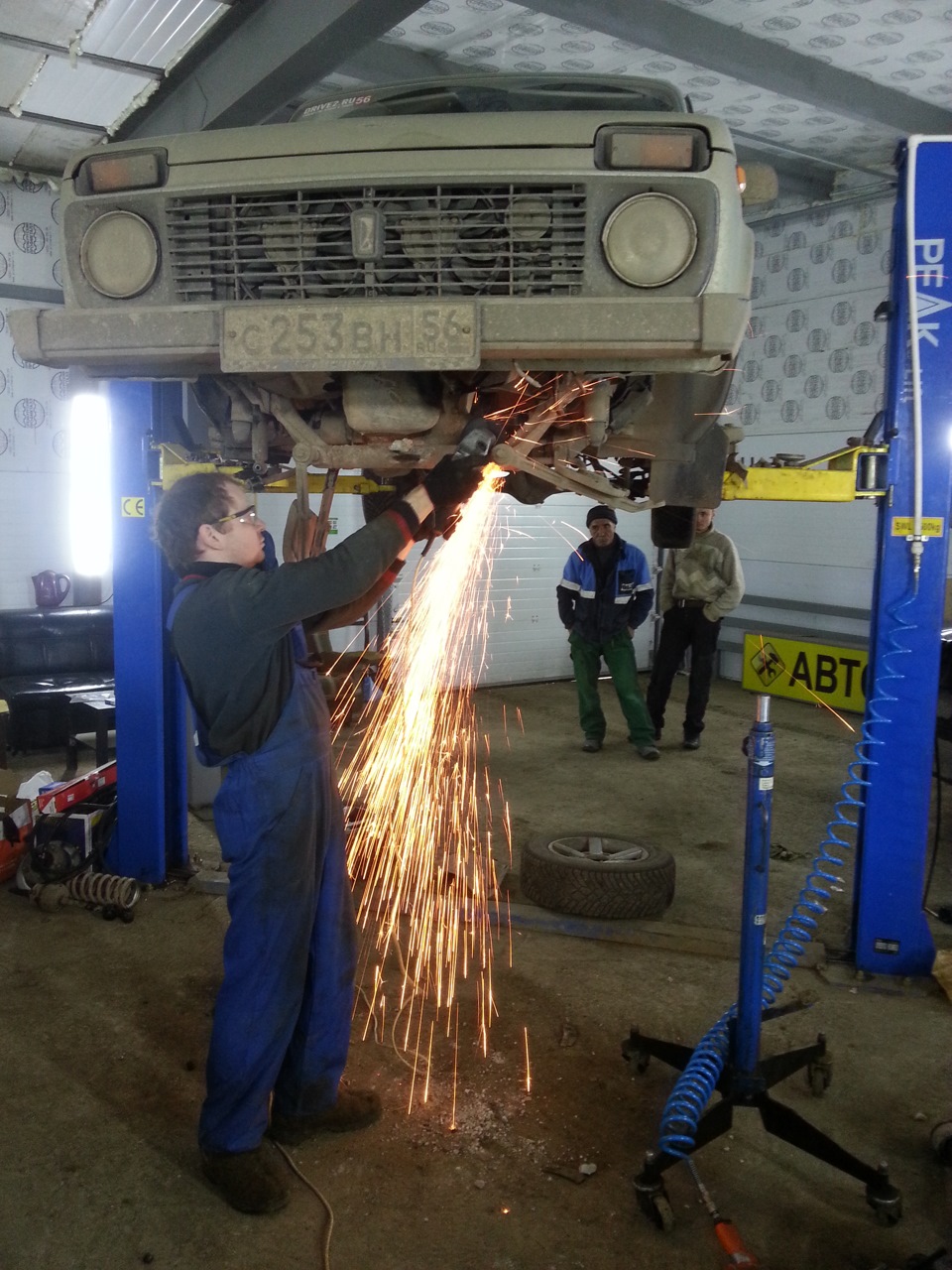

Сильно! Аж искры летят! ))
искры были до ремонта)))

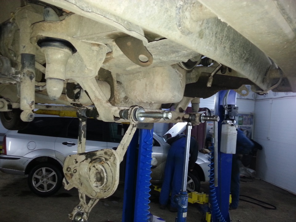

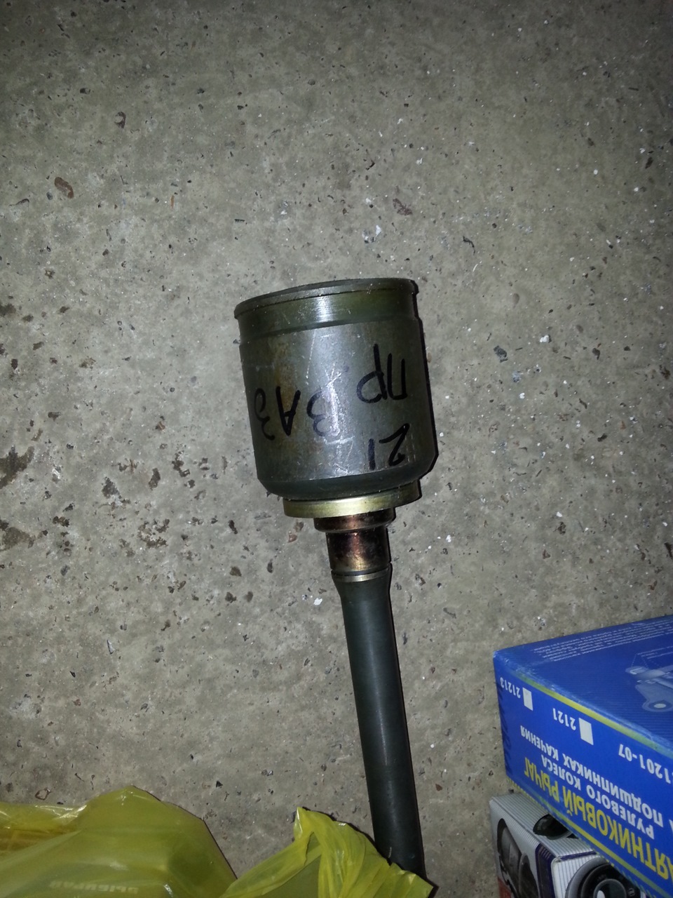

а валы приводов зачем менять и что такое "скалки"?
скалка это то что между внешним и внутренним приводами.
а "Вал привода колеса — оба" тогда что?
то на что сайленты одеваются, может в названии ошибся( на них еще регулировачные шайбы одевают
ось верхнего рычага это))
во блин) точно) ща поменяю)
а может всётаки нижнего рычага)? он же внизу) или нет)?
а может ты нижние менял))
))) может)))) я с их названием всегда блуждаю) не знаю почему) валы они у меня и всё тут)))
тогда ось нижнего рычага)
так и написал)))

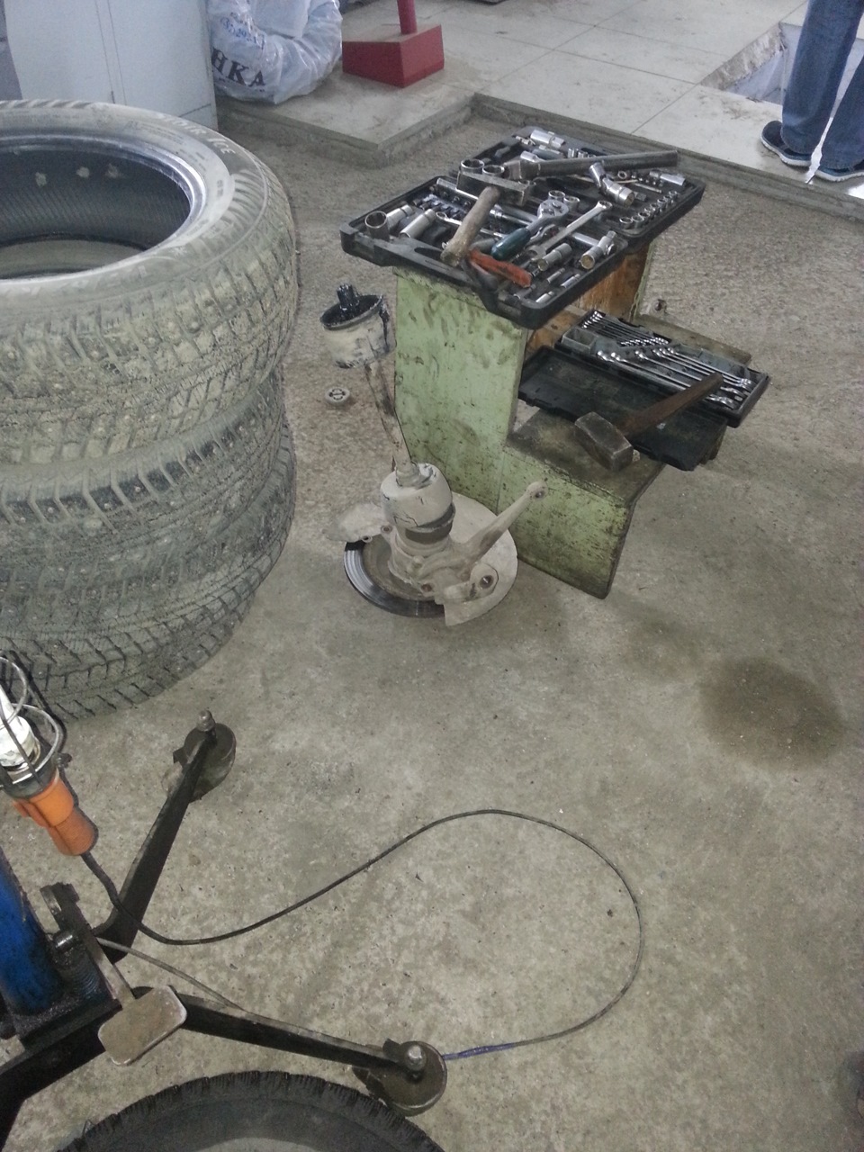

И во сколько деревянных обошлось сайленты поменять?
вообще ценник по городу у нас 3600 замена всех сайлентов (верх и низ), но так как я треханул всю ходовую))) я за всё отдал 5000р.
так сказать оптом дешевле)
совсем дешево)
чем самому умирать, проще отдать, за такие то деньги)
если честно, хотел делать сам, но по дороге в больницу на повороте. обломило шаровую и отвалилось колесо( и тут просто вариантов не осталось, отогнал в сервис к своему мастеру и два дня он ее лечил) первый день передок, второй жопу делали)
а так хотел к отцу за 300 км ехать и с ним всё делать, славо богу, что в городе шаровую обломило, если бы на трассе, думаю я сейчас уже бы не писал тут)
страшное дело эти шаровые, особенно на трассе в повороте!
Благо я вовремя сунулся в ходовку и увидел убитые верхние шаровые.
так самое смешное, что на шаровые мне ни чего ни кто не говорил((( в двух сервисах был(
Душевно!скоро тоже предстоит передок трясти, Кстати как с маятником на подшипниках руль полегче стал?
чстно, даже не скажу, у меня же ГУР, я особо не заметил изменений)
