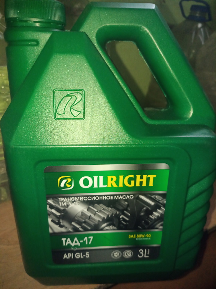

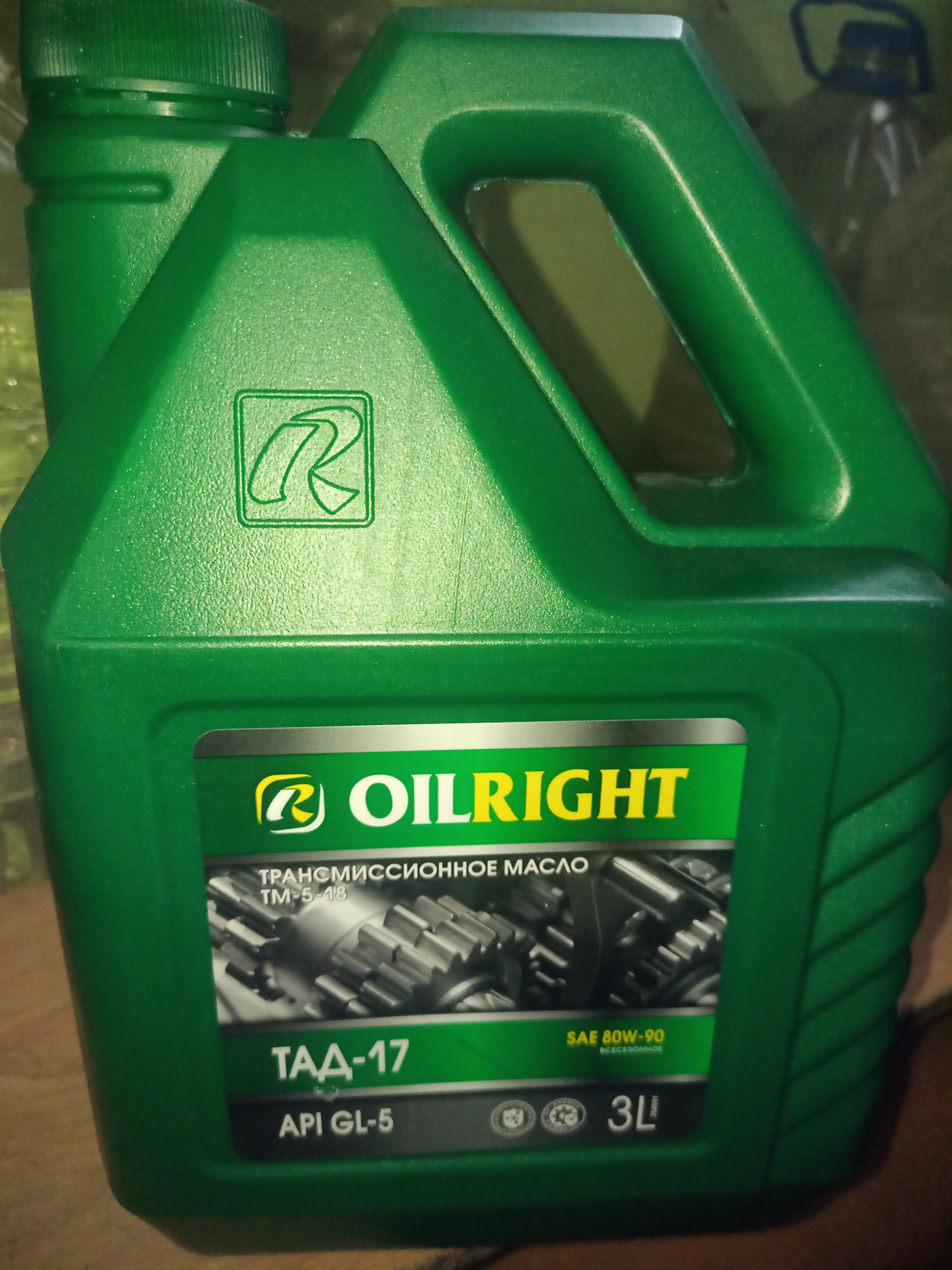

Да хоть Тад 17 лей. Хуже главной паре и подшипникам не сделаешь. А самоблоку пофигу, всё равно преднатяг в необозримом будущем уйдёт в никуда, причем быстро, а долговечность остальных внутренностей только на совести производителя. А тоже раньше пытался вникать в классификации и допуски масел для дифов повышенного трения. Посоветовался с бывалыми жиперами, они посмотрели на меня косо, поржали. Ответ в первом предложении…☝️
