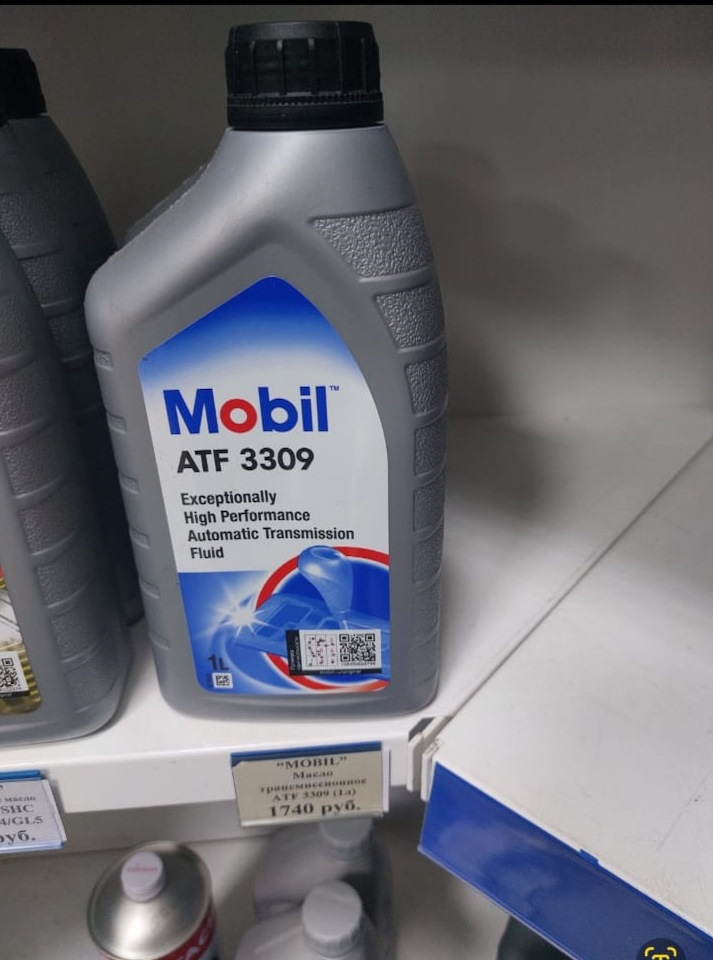

Пару литров масла отдам за 1000 ! Оригинал (вскрытый но оригинал!)
Негде хранить
Кстати осталось пару литров масла Mobil оригин Коробку отдам по цене магазина
Почем масло нынче такое?
Честно не знаю
Старый запас
Покупать ща стремно 🤦♂️ везде подделка 🤷♂️
Свечи даж хз как купить
Да вот и я блин про тоже) подделок просто куча, да еще и цена конская.
Частичную замену делали? 4 литров хватает?
4300 примерно
Даже не подскажу где что покупать
Тем более Мобил
Хотя как вариант Акпп03 у них должно быть хорошее масло
Масло то найду какое нибудь. Интересовало количество для частичной замены. В общем 5 литров все таки придется покупать.
Я в магазин 7шт скупил по старой цене на складе 10.2022года изготовления
