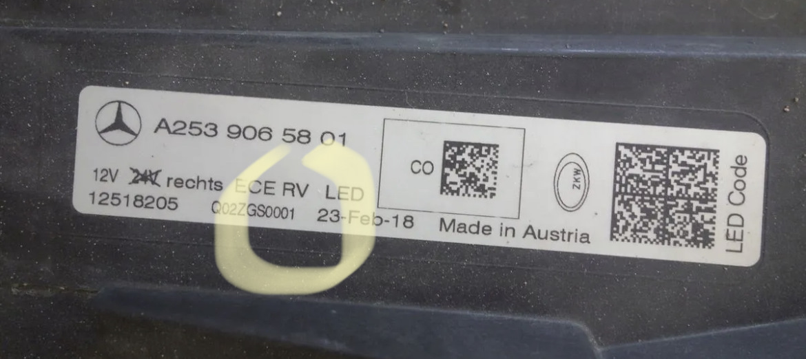

Случайно купил фары со всеми блоками в идеальном состоянии за отличную стоимость, по приходу оказалось что они для Англии (метка LV), конечно расстроился, но не особо фары куплены почти по цене блоков, тут есть уверенность что блоки не китайские (очень много подделок) и все оригинальное.
К счастью у фар есть переключение направления, при этом теряется галка обочины (поток просто почти прямой) и следующие функции ILS (motorway mode and the extended range foglamp)
motorway mode — Режим автомагистрали увеличивает дальность и яркость светового конуса, обеспечивая лучшую видимость, работает от 80км/ч
extended range foglamp-Усовершенствованная функция противотуманных фар снижает самоослепление и улучшает освещенность края проезжей части.
Все остальные функции ILS продолжают работать. Критичность отсутствия обочины нужно поездить, пока не могу сделать выводы, так как по трассе работает автодальний с вырезом потока, а в городе особых проблем не ощущаю. Поэтому при покупки фар нужно внимательно смотреть для какого они рынка (RV или LV)

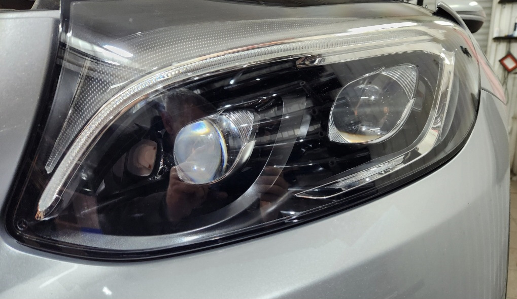

В Рестайле уже идут матричные фары, и тип фар выбирается кодировкой.
Как то переделать фары не получиться внутренности LV и RV значительно отличаются, помимо другой шторки, отличается отражатель, светодиодная плата.
Ниже фотографии внутренностей RV (правостороннее движение) фары:

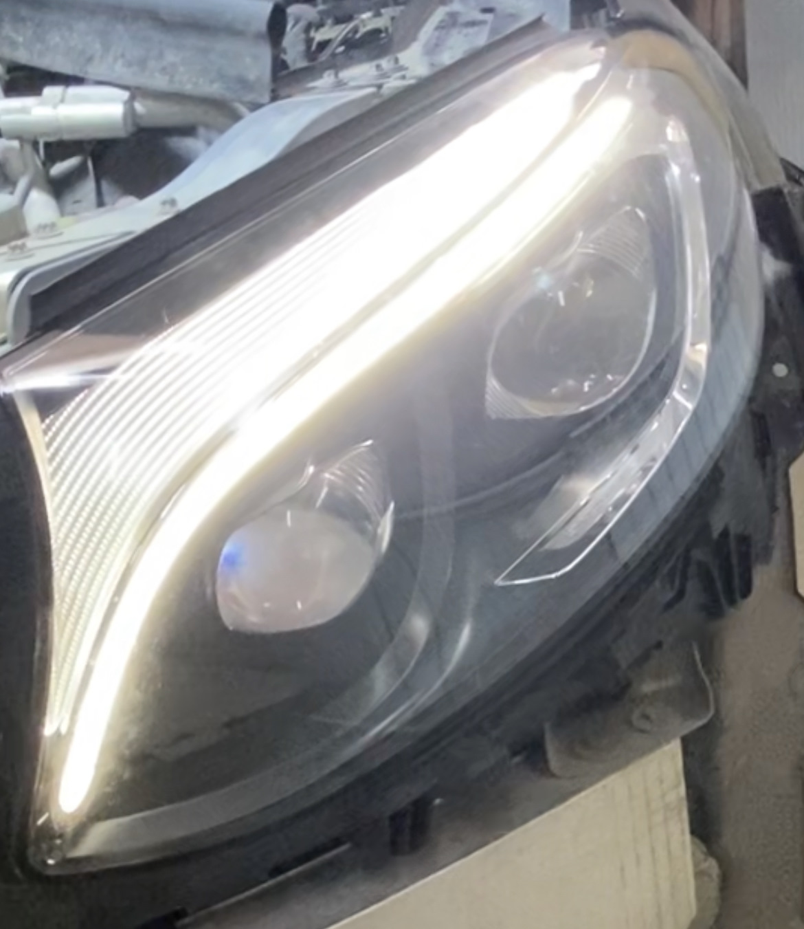

ДХО:

А визуально, по наклейкам можно определить что они с правого руля?
Да по наклейки RV или. LV
Благодарю. У многих спецов спрашивал, никто не знал)

Их бы полирнуть и плёнкой защитить. Я это сделал на шестой год эксплуатации, пришлось повозиться, зато теперь почти как новые.
Зачем их полировать, они как новые, на фото грязные
