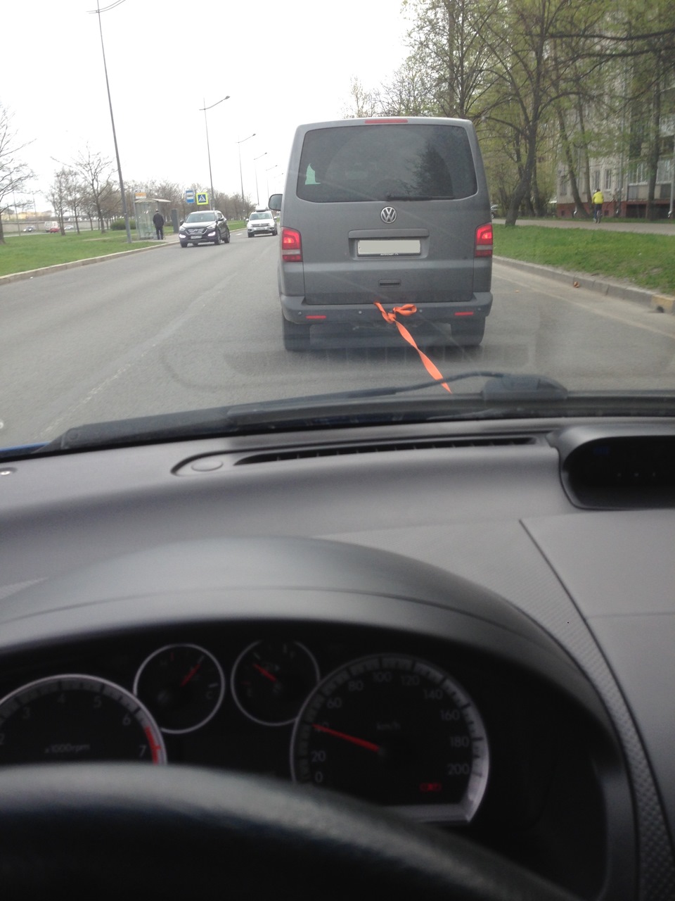

Решил проехаться по магазинам, прикупить разных ништяков для машинки.
Как вдруг при переключении передач заметил провалы т.е переключаю передачу даю газу, а она вместо того чтобы ускориться секунды 3 тупит, а потом резко поддаёт газу. Задумался что может быть… Подъехав к дому, решил сделать контрольный кружок вокруг микрорайона, в итоге на одном из светофоров, обороты сами поднялись до 3х тысяч и не сбрасывались до того момента как начал трогаться. Далее стало совсем интересно, на следующем светофоре при попытке тронуться стали падать обороты и троить мотор, в итоге заглох. С 3го раза с перегазовкой тронулся и поехал до след светофора, который оказался последним. На нём также заглохла, завёл обороты упали до ~400 затраила и напрочь отказалась реагировать на педаль газа. Что интересно если попробовать завести с нажатой педалью газа, отказывается заводиться стартер крутит, но не схватывает. В итоге позвонил отцу, чтобы тот подъехал и дотащил до дома.
Вопрос: что это может быть? конечно пойду сейчас искать ответы в интернете, но малоли у когото было чтото похожее?
п.с чтото как пробег перевалил за 60т начались проблемы)
