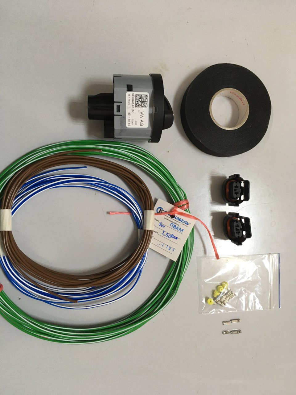

2. Необходимые оборудование и материалы
Для установки штатных ПТФ на автомобиль понадобятся следующие комплектующие.
ВАСЯ Диагност Origin (на момент публикации версия ПО 23.2, позже обновил до 25.7) – диагностическое оборудование EOBD/ OBD II с расширенными функциями кодирования и адаптации а/м концерна VAG/ VW AG (интерфейс OBD to USB-A/ PC).
ПТФ левая — VAG 60U941699 ZKW, оригинал словацкого производства.
ПТФ правая — VAG 60U941700 ZKW, оригинал словацкого производства.
Блок-модуль управления светом «Переключатель света», хром-дизайн — VAG 5E0941431N IHA, оригинал испанского производства.
Прозрачная полиуретановая антигравийная бронепленка на фары 1'000×300 mm, Daytona PPF S100 (MP1136030010): оклейка оптики обоих ПТФ, по желанию.
Два комплекта IP67 влагозащищенных 2-pin-разъемов для ламп с цоколями Н8, Cargen AX6512S комплектные:
• OEM VAG 3D0941165A GT-280 IP67 влагозащищенные 2-pin-разъемы — 2 шт;
• Aptiv/ Delphi 15304720 (DJ622-F2.8B) GT-280 силовые контакты 1.5 — 2.5 mm²/ 16 — 12 AWG (female) ремонтных проводов VAG 000979244E к 2-pin-разъемам, с Superseal-уплотнителями (SWS) — 4 шт;
• OEM VAG 3D0972741 Superseal-уплотнители (SWS) 2-pin-разъемов — 4 шт.
* Чтобы извлечь силовые пины-контакты Aptiv GT-280 (female) из разъема, понадобится инструмент-распиновщик, например, экстрактор JRready® JRconDRK SR2705 из этого набора.
Mercedes-Benz A0185458526 (аналог: TE 1241380-1) Multiple Contact Point (1.5K) «Locking Lance» – пины-контакты 1.5 mm² (female), для подключения к блоку управления бортовой сети BCM.
Клемма-наконечник типа НКИ сечением 2.5 mm² синяя Ø 6 mm для подключения к шпильке «массы» (М6/ SW10) — 1 шт.
Токопроводящая смазка для контактов и клемм 20 g, Rox OM (для нанесения на шпильку «массы»).
Саморезы с пресс-шайбой Torx TX25 5×16 mm VAG N90974701 (аналог: DIN 9999 Torx TX25 4.8×19 mm с глубокой резьбой, из нержавеющей стали А2-70) – 4 шт.
Пластинчатая стальная «закладная» гайка 16.5×5×11 mm VAG N90959101 – 4 шт, к саморезам с пресс-шайбой Torx TX25 5×16 mm.
Полипропиленовые накладки ПТФ Magna Int. на переднюю облицовку бампера VAG 60U807217Q (VAG 60U807221M) на выбор**:
• VAG 60U807681A 9B9 и VAG 60U807682A 9B9 левая и правая накладки «сток» (оригинал российского производителя г. Чехов), без отверстий под УЗ датчики парктроника;
• VAG 60U807681B 9B9 и VAG 60U807682B 9B9 левая и правая накладки с отверстиями под УЗ датчики парктроника VAG 5Q0919275C GRU .
** Партномера др. накладок и нижних решеток радиаторов, а также подробнее про сами облицовки бамперов, см. здесь.
Маслостойкая и термостойкая (не флисовая) изолента подкапотного пространства, 19×25'000 mm — VAG N10592002 (аналоги: Coroplast 837X, Tesa 51026/ 51036).
Маслостойкая и термостойкая флисовая «антискрип» ШВИ-изолента салонного пространства, 19×25'000 mm Tesa 51608.
Провода ПВАМ/ ПГВА сечением 1.5 mm² медные многожильные слаботочные с цветовой маркировкой изоляции по схеме VAG:
• бело-голубой ws/bl (заменил серо-голубым gr/bl) – бухта 3'000 mm;
• бело-зеленый ws/gn – моток 1'500 mm;
• коричневый br – моток 2'000 mm.
Гофрированная трубка разрезная негорючая полипропиленовая тип B, внутренний диаметр Ø 4.8 mm или 6.8 mm (длина с запасом 5'000 mm) – для защиты автомобильной проводки от механических повреждений и пыли.
Черные нейлоновые стяжные хомуты 5×250 mm.
Галогенные лампы ПТФ с цоколями H8 (патрон PGJ19-1) 12 V DC 35 W 800 lm 3'200 K Original Line, Osram 64212 — 2 шт***.
*** Позже заменил на пару оригинальных галогенных ламп ПТФ с цоколями H8 Osram 64212CBN Cool Blue Intense 4'800 K, со слегка теплым зеленоватым свечением (упаковка защищена заводской наклейкой с голограммой, подделка исключена); для холодного света можно поставить китайские 12 V DC LED лампы с гибкими радиаторами охлаждения, комплектным проводом подключения и компоновкой: два светодиода с 360° совокупной диаграммой расположены на уровне пружинок штатных галогенных (ограничение мощности галогенных ламп 35 W для цоколей H8 и 55 W для цоколей H11), обеспечивая совместимость со штатным рефлектором ПТФ (не слепят встречных водителей), мощность каждой лампы 8 W, соответствующая галогенным 35 W, свечение до 6'000 К. Необходимо помнить, что наличие LED ламп в ПТФ может расцениваться как основание нарушения ПДД России. Корпуса фар для штатных LED ламп обычно изготавливают со специальными вентиляционными каналами охлаждения: гибкие радиаторы могут быть хорошей альтернативой. Следите за полярностью LED ламп, т.к. в отличие от галогенных они будут работать только при правильном положении разъема. На штекере LED-лампочки есть маркировка, но ее нет на торчащей из бампера косе проводки. Так вот, «плюс» — это белый ws провод.

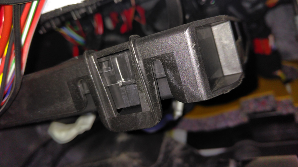

3.1.11) Суммируем. Любой из трех модульных разъемов, по сути, представляет собой коробочку с направляющими, внутри которой два выдвижных сектора, которые, в свою очередь, нужно извлечь и распиновать. Все это требуется сделать в ограниченном пространстве, освещенном лишь Вашим аккумуляторным фонарем, без возможности вытянуть модули на себя, т.к. кабели коротки. Грузному человеку лучше не соваться. Если пины застрянут в слоте, их нужно аккуратно вынимать при помощи инструмента-распиновщика. Из-за скованности маневра, может понадобиться снять все разъемы и извлечь кронштейн-бокс из держателя (бокс без разъемов извлекается легко). Не спешите тянуть кабели, обращайте внимание на нейлоновые стяжки.
Извлекаем два небольших выдвижных сектора-кассеты модульного разъема B, в который и будем подключать «плюсовые» провода с пинами-контактами Multiple Contact Point (1.5K) «Locking Lance» (обратите внимание, в этой публикации приведены номера пинов-контактов только для жгутов ПТФ; обжимайте клеммы с осторожностью, проверяйте обжим на фиксацию и качество обжима): каждый из 46 слотов пинов двух секторов имеет не дублирующийся порядковый номер (записаны с двух сторон каждого сектора); 40й слот в черном, 3й – в бежевом секторе (в OEM исполнении цвета секторов могут не совпадать, отслеживайте слоты пинов по номерам); в сектора заводите провода строго без изоляции и термоусадки, иначе не запрессуете обратно, либо при конечном монтаже разъема пин расфиксируется. Каждую свою итерацию проверяйте по много раз, придется запастись терпением и сноровкой. Либо разобрать всю переднюю панель. Перед возвратом секторов в разъем B, дополнительно проверьте плотность фиксации пинов-контактов, особенно, чтобы усик пина-контакта хорошо держал его в секторе.

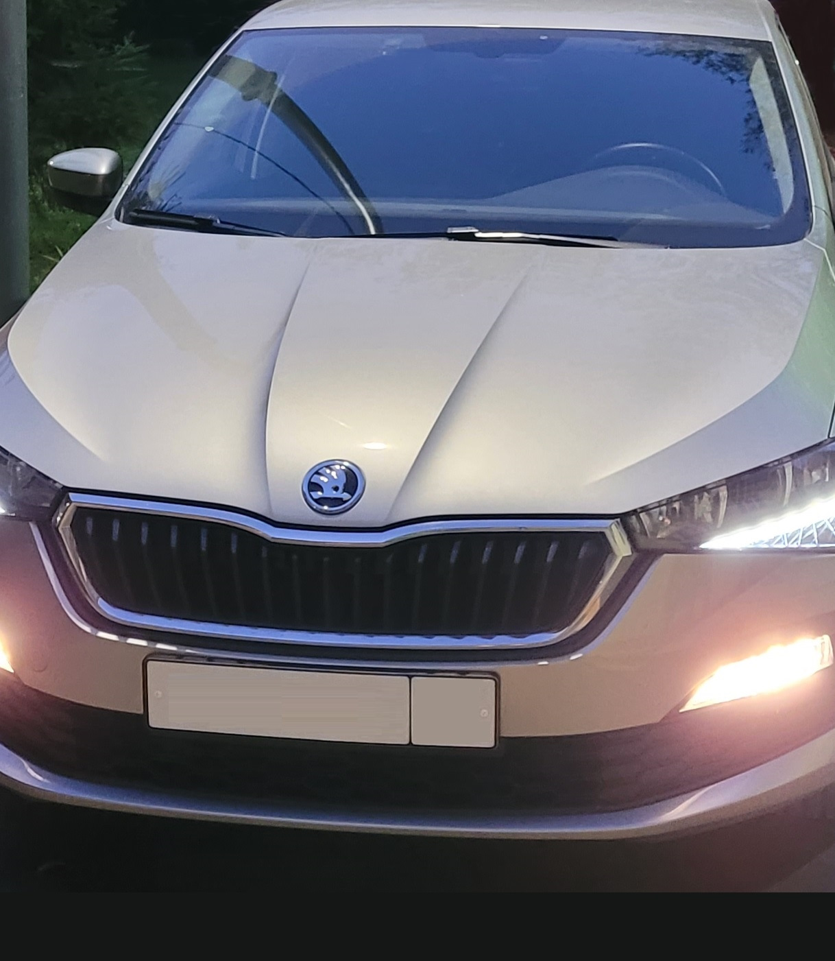

Результат
Фары установил, переключатель работает штатно. Фары оклеил антигравийной пленкой PPF 190 µm, готовыми шаблонами с маркетплейса OZON.
Цвет галогенных ламп ПТФ и головного света теплый желтый, а Low-LED модулей дневных ходовых огней – холодный белый.
Если кому интересно, то рефлекторные фары головного света со светодиодными модулями можно превратить в Full-LED «эрзац»******: без замены самих фар заменить их лампы головного дальнего света с цоколями H7 (патроны PX26d) на одобренные немецким сертифицирующим органом для замены галогенных светодиодные лампы Night Breaker LED, Osram (art. Nr. 64210DWNB) 12 V DC 19 W 1'500 lm 6'000 K.
В последнюю очередь установил новые пластиковые накладки ПТФ, они ставятся легко, без применения инструмента, просто фиксируются плотным прижиманием до щелчка. Снимаются при помощи комплектного крючка VAG 6X0012243 .

• скорость автомобиля не превышает 40 km/h;
• ближний свет включен, а противотуманные фары выключены.
Также при задействовании передачи заднего хода можно настроить включение передних и задних противотуманных фар одновременно.
