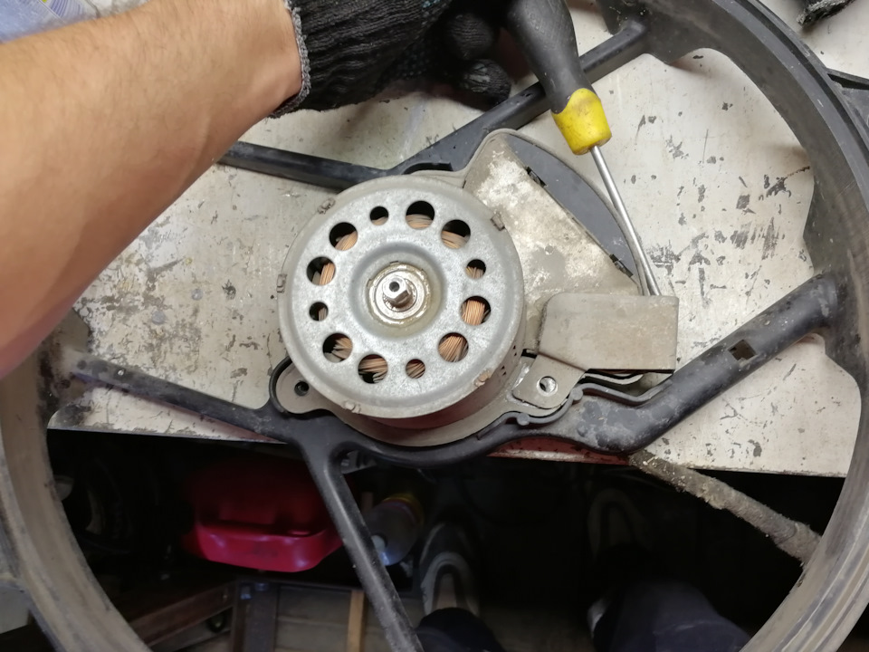

Вентилятор стал издавать посторонние звуки, вскоре и вовсе что то страшное застучало под капотом, на этот период на улице стояла знойная жара, работал климат. Как оказалось на карлсоне разбило задний подшипник скольжения (втулка). Решил попробовать и заменить сам. Сразу скажу тем кому лень читать до конца, лучше не париться и купить новый! Так как передний подшипник я заменить не смог, сняв с него обойму вымыл старую смазку и забил новую. Люфта не было, но со временем он стал поскрипывать снова.

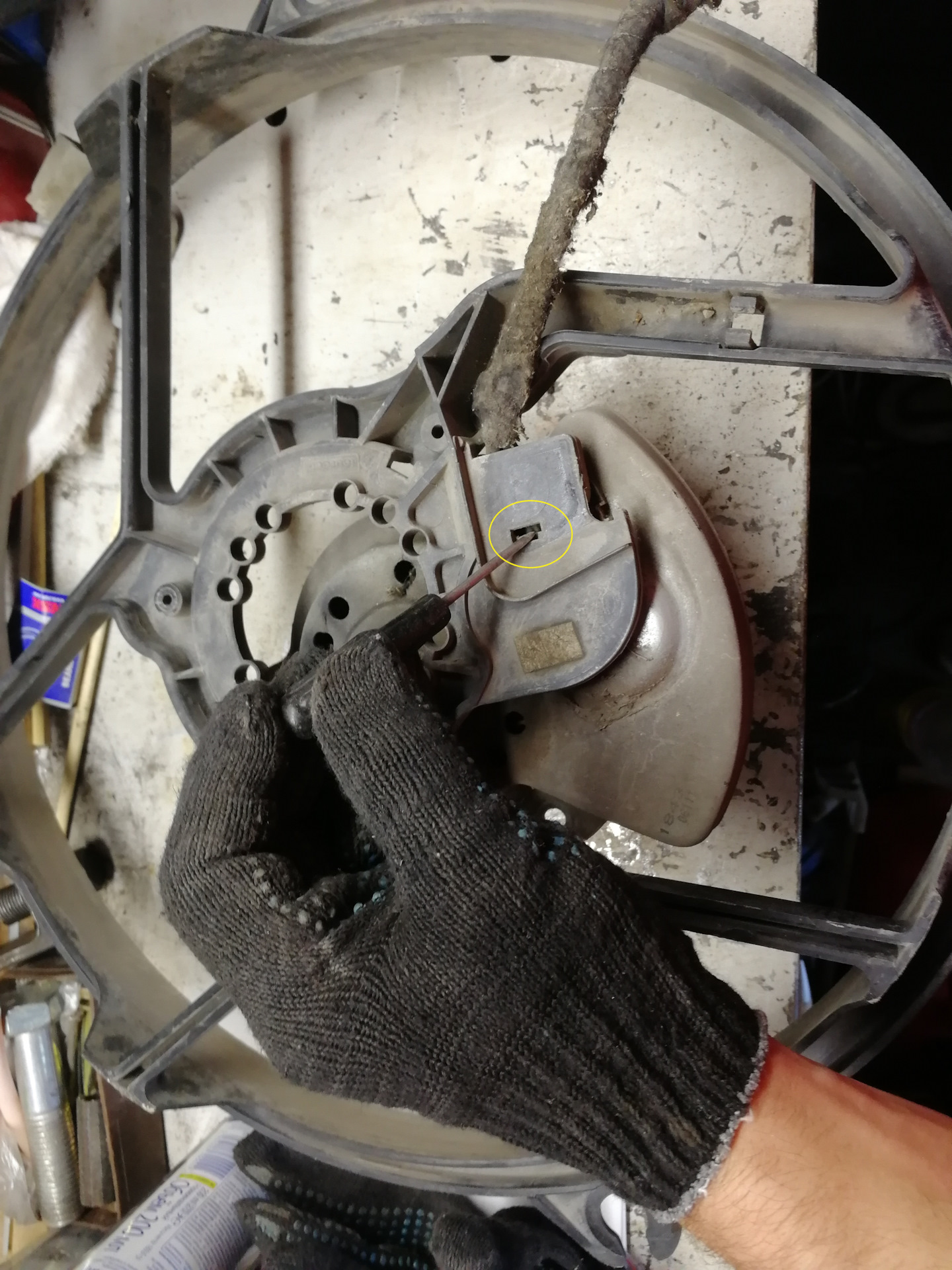

защелка на которой держится одна из фишек, нужно отстегнуть
Чтобы снять лопасти, нужно снять защитную наклейку под которой винт. Обязательно приклейте ее обратно при сборке.
Бита pz2 и только она иначе хана граням и только по часовой, резьба обратная. Винт такой не найдете если слижете или сорвете.
Стягиваем, сидит плотно, но идет.

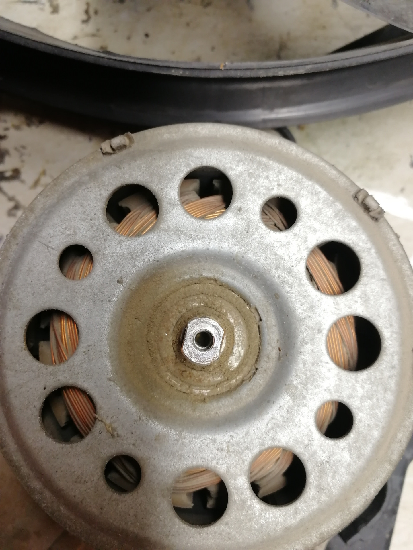

передний подшипник
6000, если кому нужно, но заменить без вандализма не получиться. Крышка мягкая, поведет ее при сборке будет перекос, что приведет к быстрому износу новой втулки и подшипника

отщелкиваем
и снимаем разъем питания

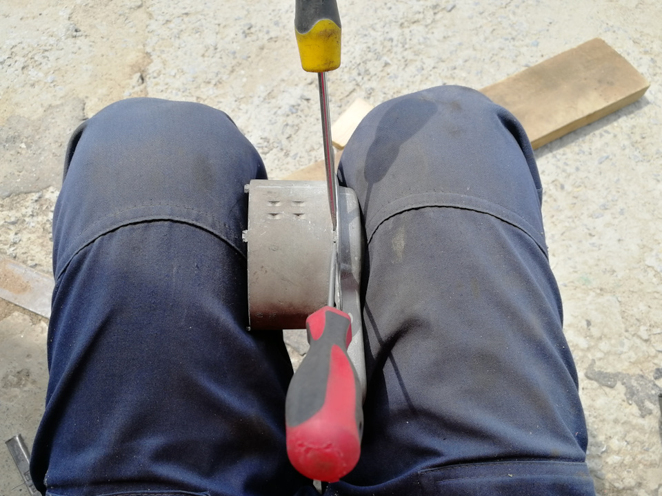

далее нужно расклепать или точнее склипать лепестки, 50% что они отвалятся и при сборке нужно будет прихватывать корпус сваркой
После рассоединяем корпус, лучше чем в ногах у вас на вряд ли получится, так как есть возможность что то повредить, крышку, магниты и дт.

Собираем, клипаем обратно лепестки, мне повезло, удалось обойти без сварки, поставил все на место.
Что могу сказать, вентилятор работает, люфт полностью ушел, НО со временем появился писк на высоких оборотах, когда он молотит на всю при включенном климате в +30. На малых оборотах такого эффекта не наблюдается. Наверное буду готовится к замене на новый. Видео добавлю.
