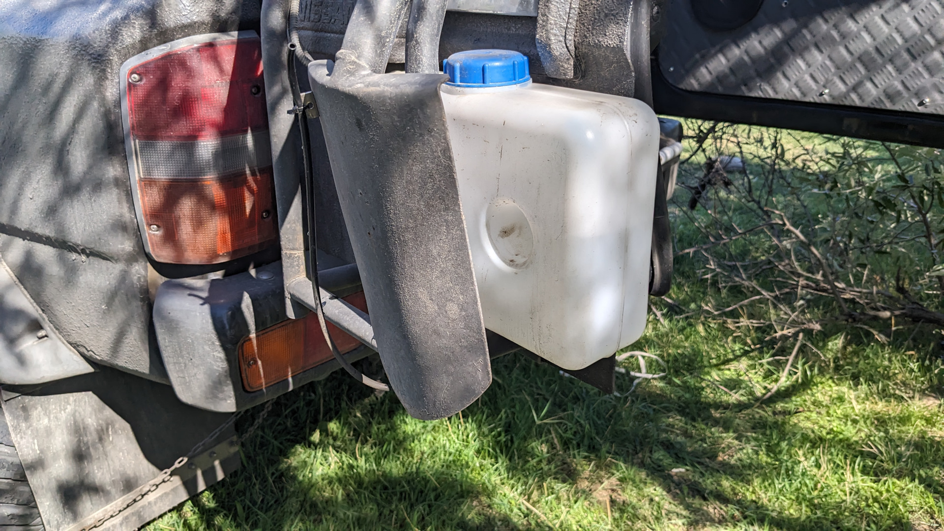

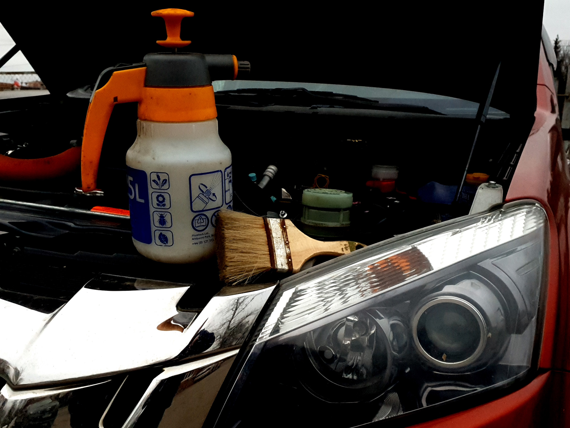

Собственно, всё просто. Чего не хватает в дороге и на стоянке "вот-прям-быстро"? Правильно: ополоснуть руки после того, как что-то сделал. Салфетки оставляют руки липкими и всё-равно грязными. Возить садовый разбрызгиватель в багажнике понравилось только до того момента, когда ему отломило "носик" и пришлось сушить салон.
Короче, вот моя идея:

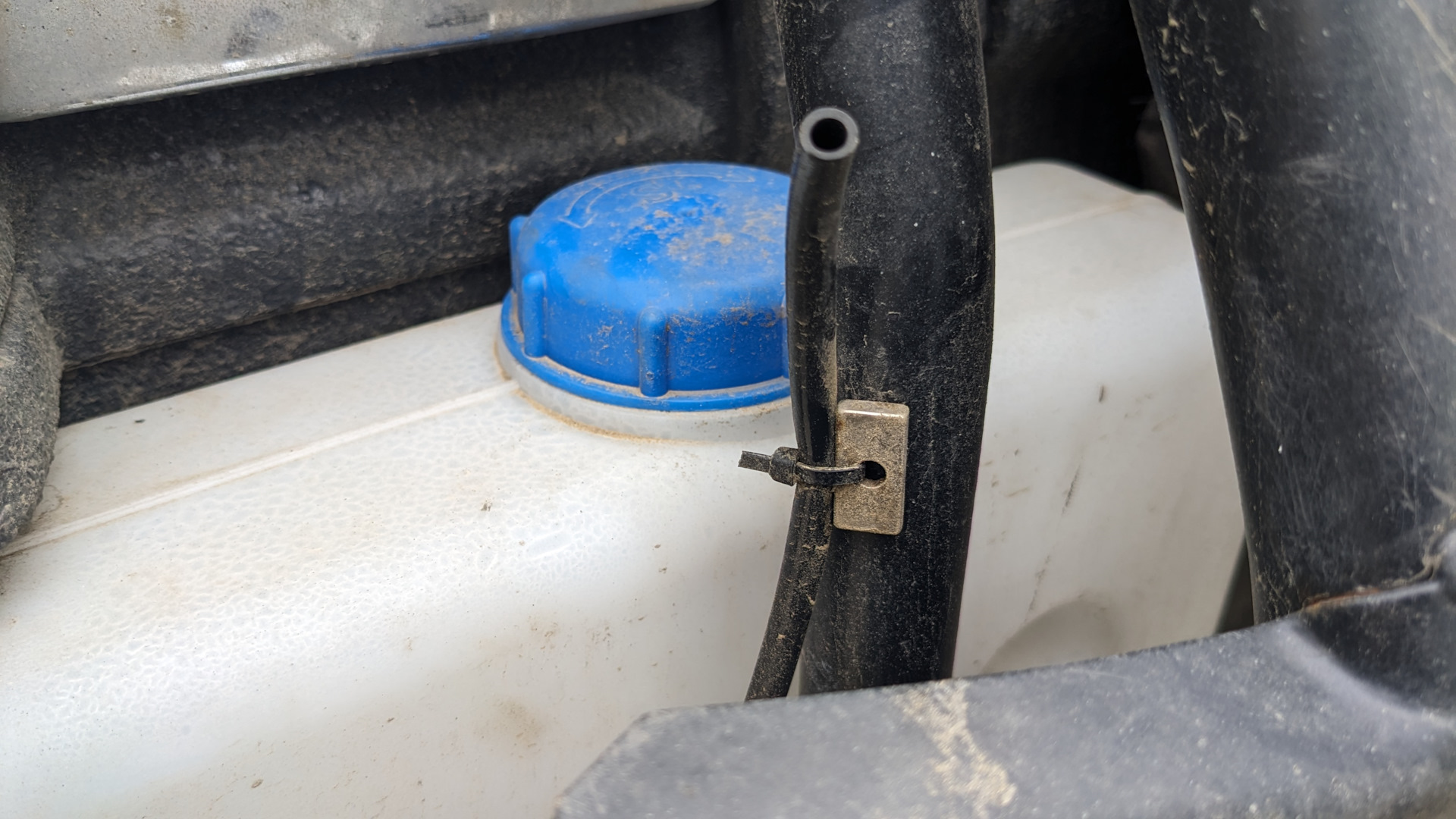

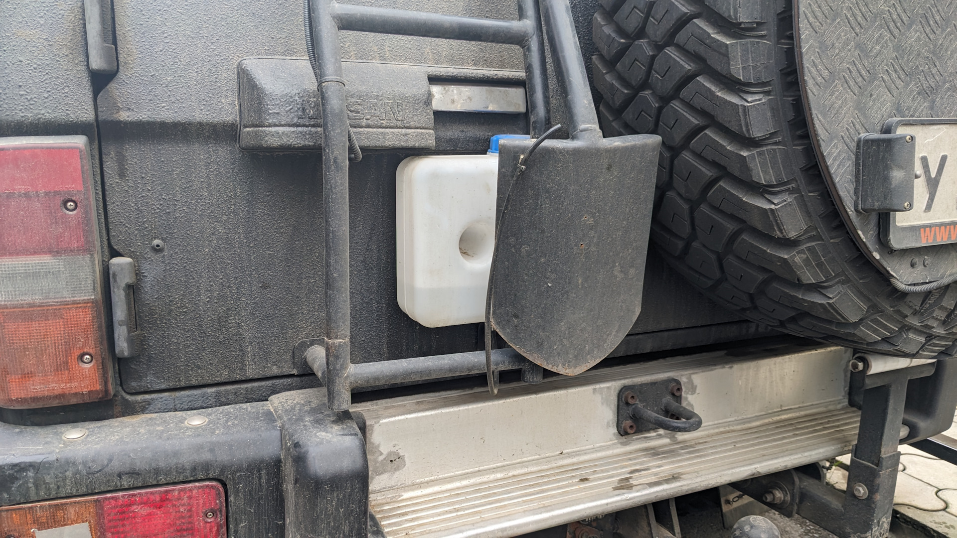

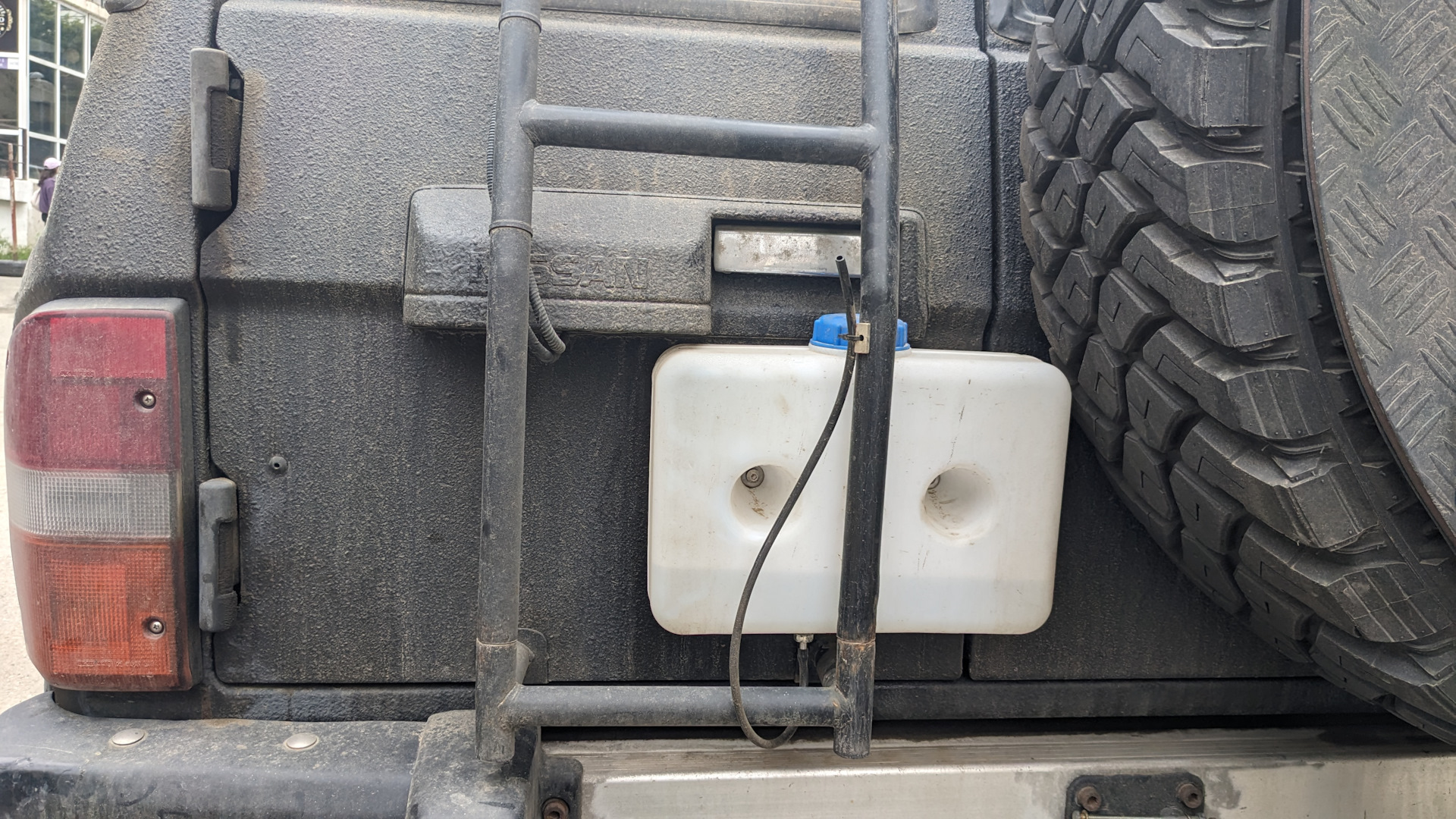

Берём бачок от китайского отопителя системы "сухой фен" и крепим его в том месте, где мешать не будет и в глаза не бросается. А именно — под лестницей. Баночка на 5 литров, от котла на 2кВт, краник штатный. Крепление на то место, где у нормальных людей гос номер висит, чтоб лишних дырок не делать. Вытяжные клёпки на М6 — наше всё, равно как и нержавеющие метизы, без них никуда.

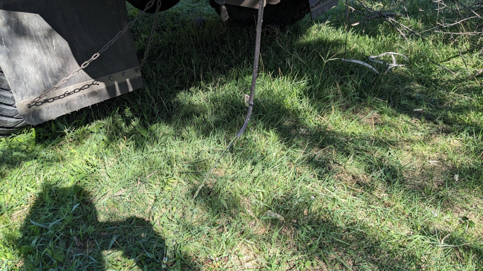

Для того, чтобы вода текла в нужную сторону используется садовая трубочка от капельного полива, а чтобы сделать "кран" — маленький неодимовый магнитик.
По итогам 2х недель результат — полный восторг. Отказался от садовой брызгалки даже в гараже, так как этот умывальник сильно удобнее. Расход воды мизерный, хватит десяток-другой раз хорошенько отмыть руки с мылом.
Осталось только взять краску по пластику и облить его в чёрный цвет, но тогда фото уже не будет особо, сольётся с кузовом.

Лучшее решение, аналогичное давно, возил раньше на боковой лестнице а потом поставил просто на крышу бак 60 литров, бак классный и напор приличный руки, посуда и душ
На крышу есть 2 черные канистры, но пока не использовал. Да и снять могут. А тут висит неприметно
физика! физика тут есть
Не придирайся :-)
Такиж и черная такая канистра встречается иногда.
Не встречал, если честно. А белая у меня от автономки третий год лежала, ждала свой час
Ясно. Но я уже не раз видел бачки такого типа именно черного цвета. Ещё мысль приходила что если его в качестве рукомойника приспособить, то халявный подогрев от солнца будет к тому же. Что есть гуд.

Однако все гениальное просто, если уж совсем по хайтеку, можно было его внутрь двери спрятать, там места навалом. Пошел искать аналогичный канистр)
Внутрь только если переборки пилить. А большую дверь с запаской точно лучше не трогать. Да и заливать тут удобнее
