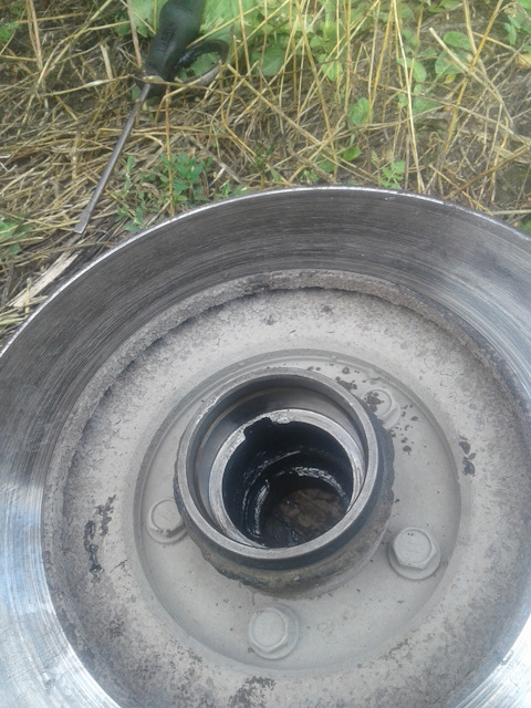

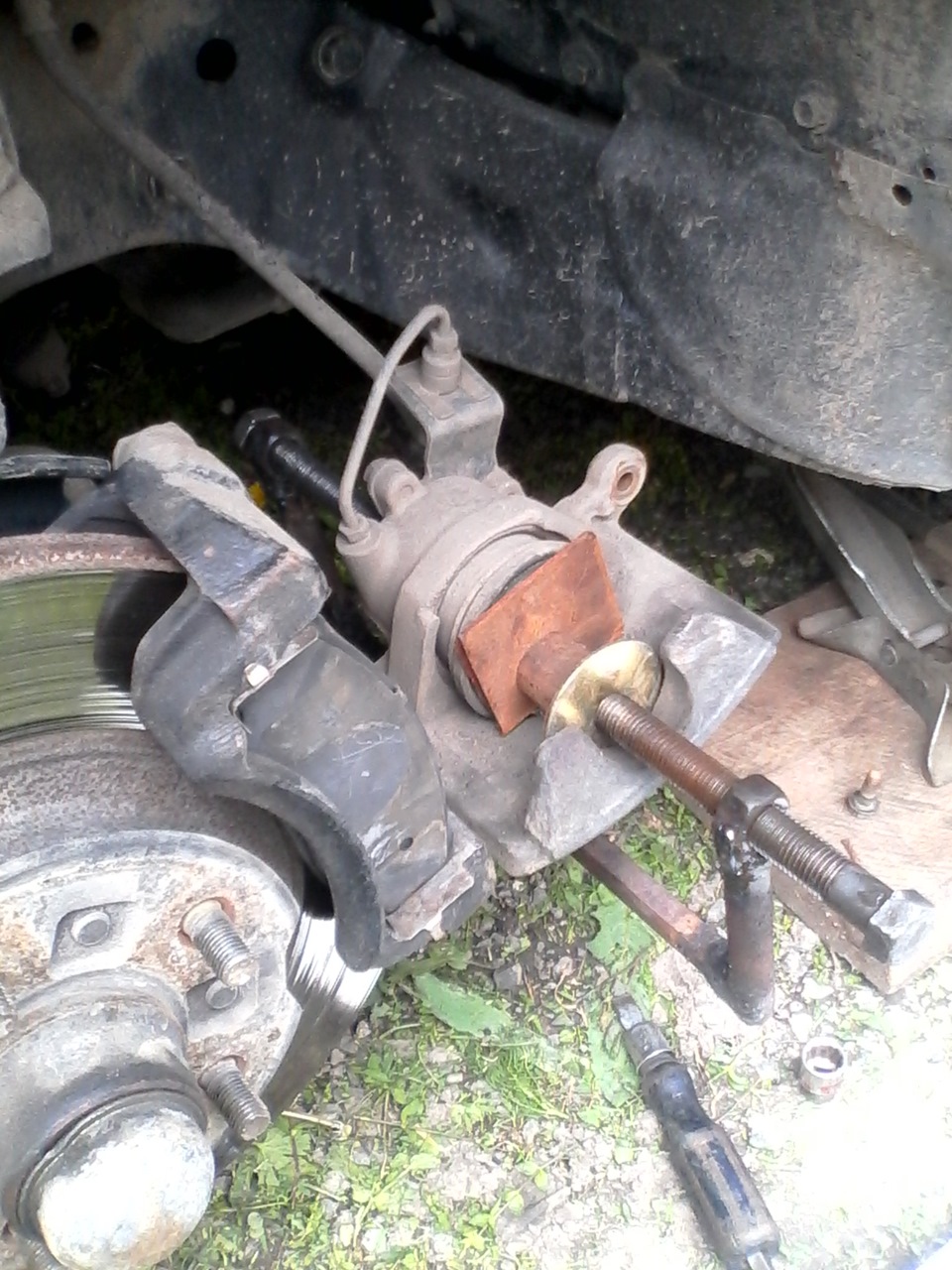

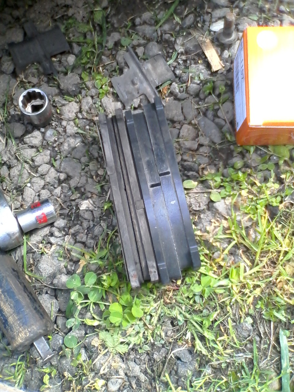

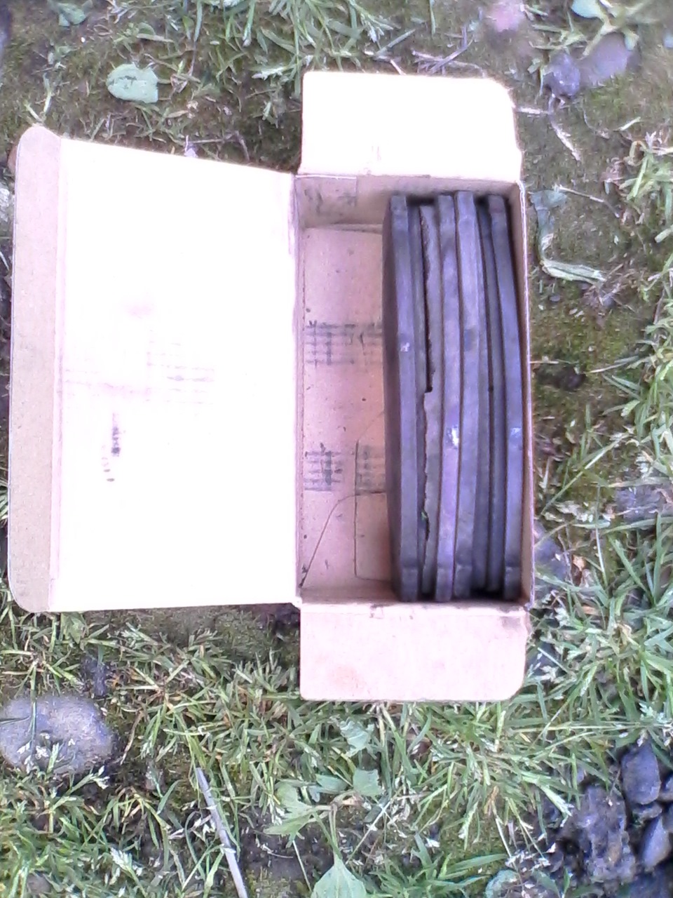

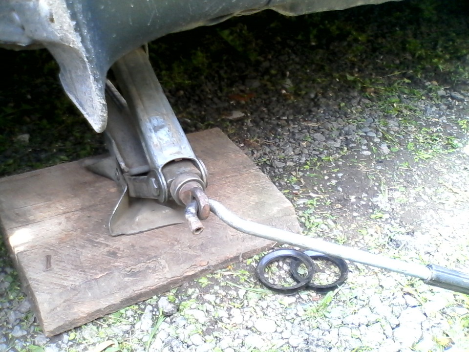

Поменял переднии колодочки.
Цилиндр на суппорте приклинивает? Накладка колодки изношена под углом.
да наверное, не мог сдавить цилиндр пришлось съёмником стягивать, но когда поставил колодки и пробовал тормозить с подвешенным колесом видно как шток выходит и на место садится.
ну позже посмотри чтобы не клинило. У меня приклинивали, покуда не разобрал суппорт и не обслужил.
я поезжу посмотрю как колодки изнашиваются. Если что то буду делать полную ревизию тормозам!
Можно при поднятии машины посмотреть как вращается колесо.
