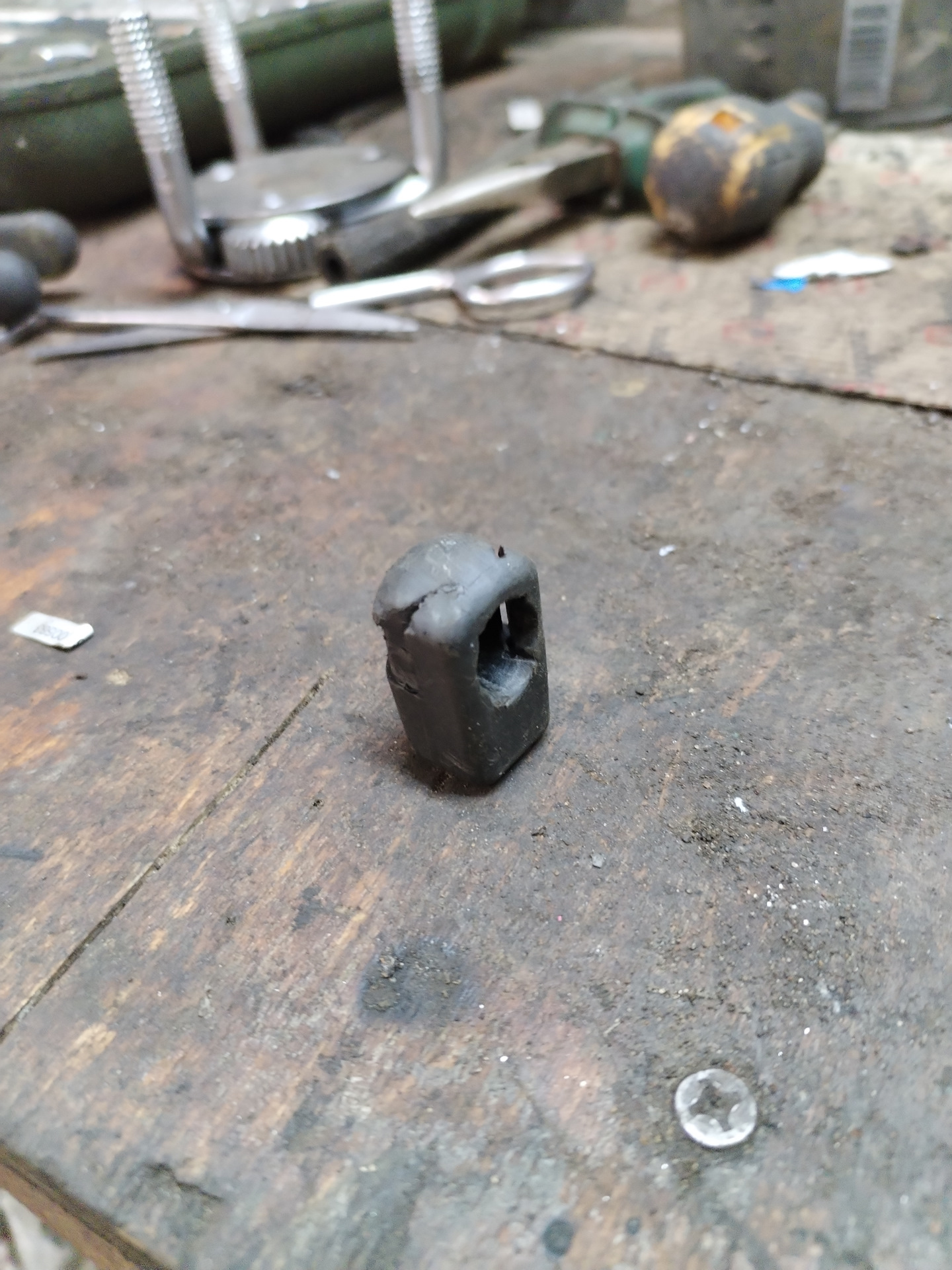

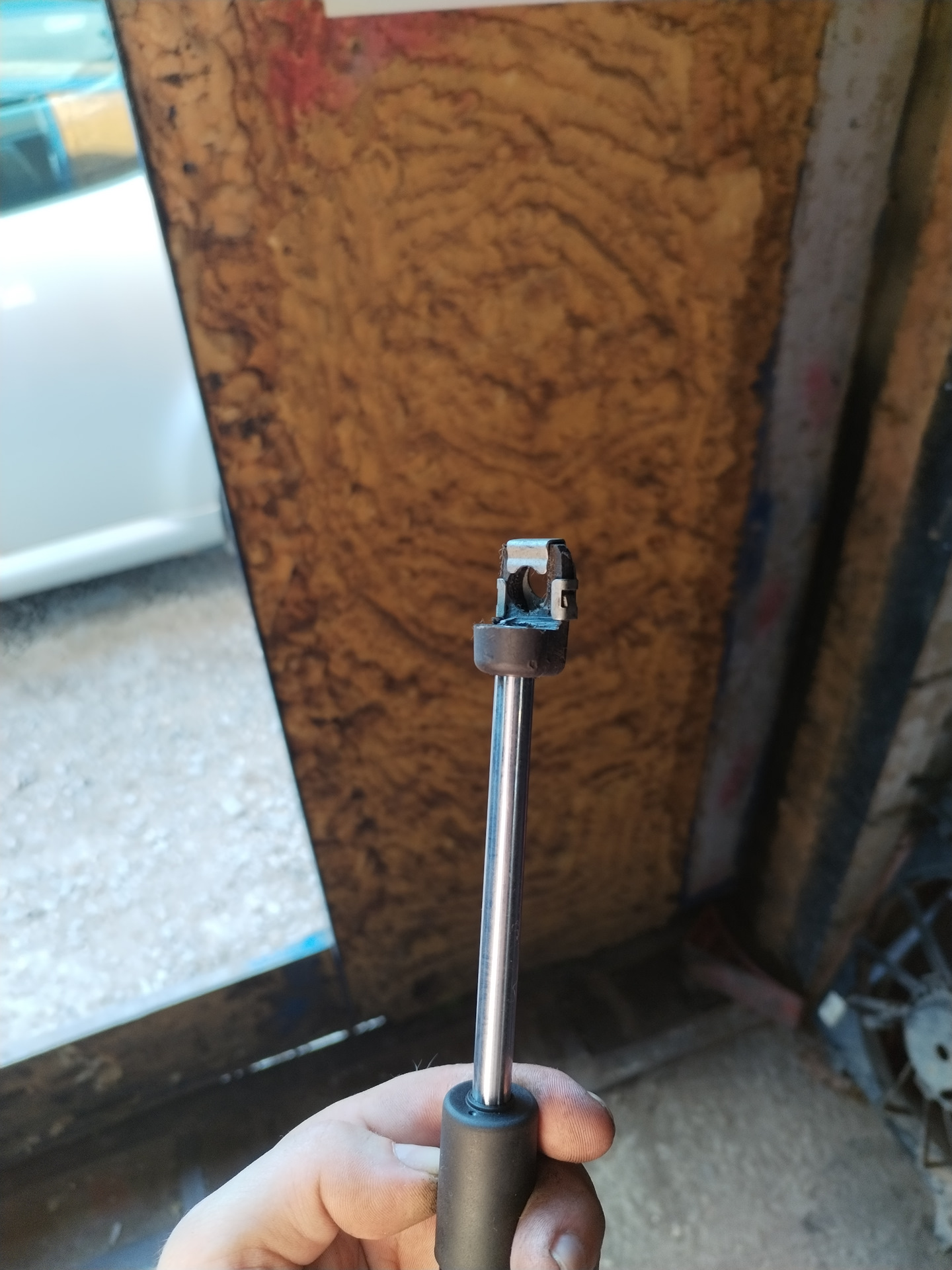

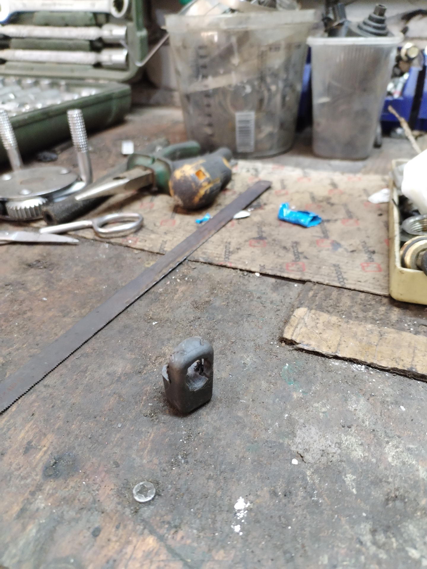

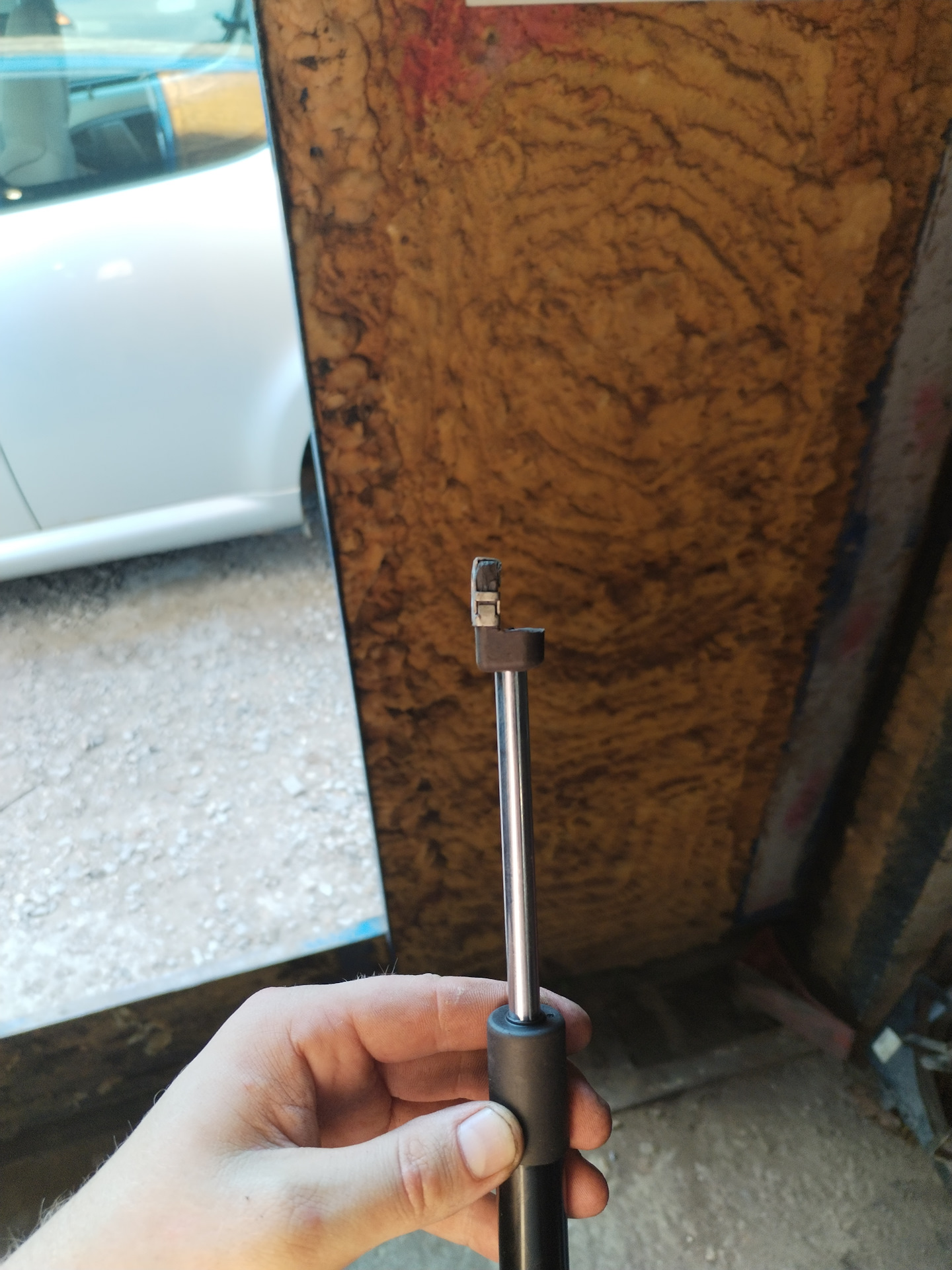

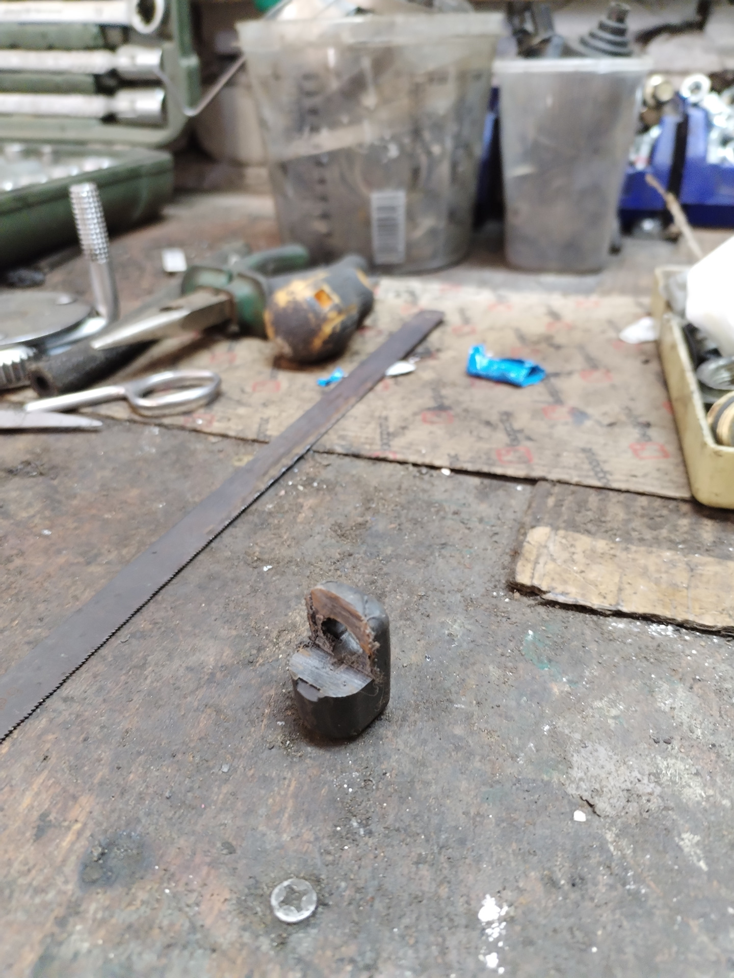

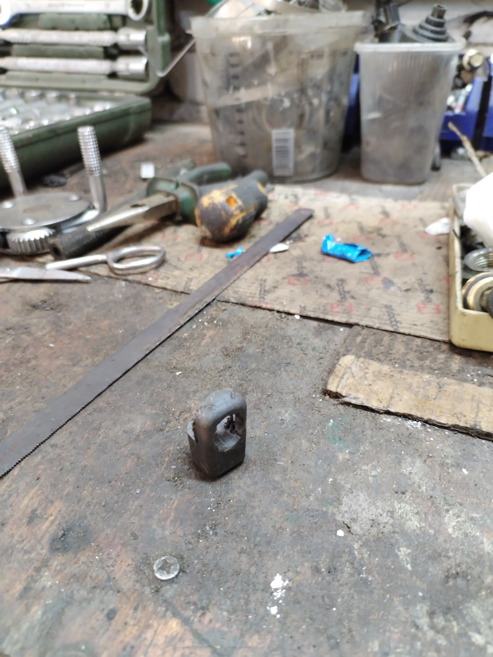

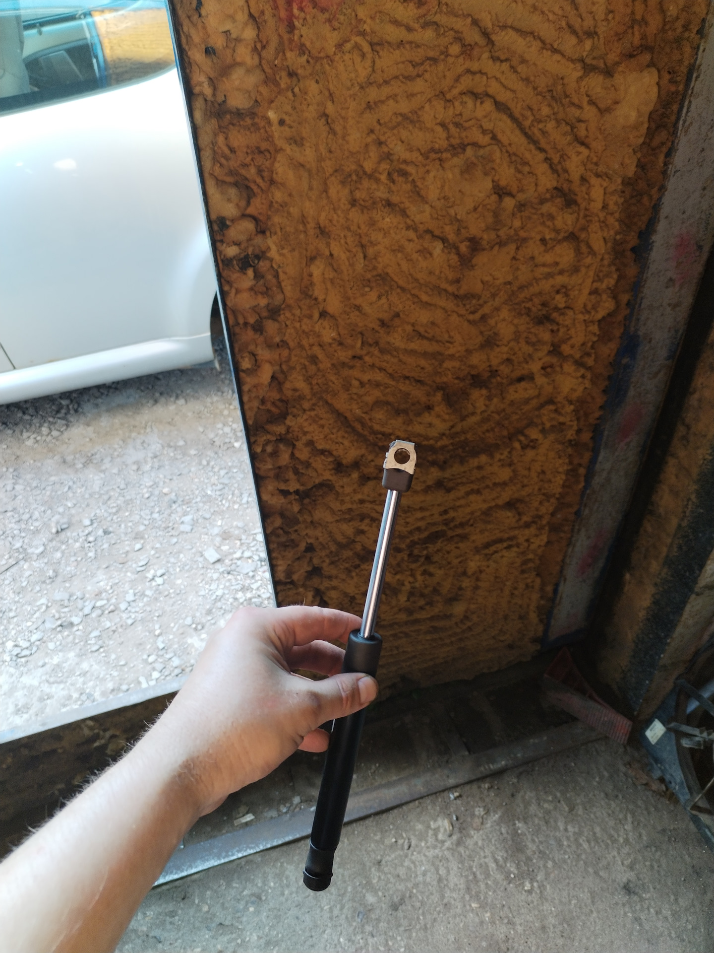

Для тех кто мучается с постоянно выскакивающим упором багажника есть выход, в поисках оригинальных упоров понял что живых в наше время уже не найти, упоры от Опель Астра артикул A902009 подходят отлично, но он постоянно выскакивает с нижней точки крепления которая сделана в виде пальца, единственная загвостка состоит в том что нужно обзавестись оригинальным упором)) нам с него нужна только сама скоба, ну а дальше немного подпилить, подрезать (как на фото) и всё работает отлично, так же нашёл наши упоры на Алике по цене 2500 за пару, думаю заказать попробовать.

Хз, у меня подобные упоры (fenox) держатся намертво
Так про кузов, простосрезаешьсупоранаконечникинавинчиваешьнановыйупор
А не проще старые срезать, просверлить отверстие и нарезать резьбу. Один раз сделать и пропадет проблема этих упоров.
Не сторонник пилить и сверлить кузов, да и место там такое что не подлезть
Предложение было с родных стоек спилить крепеж, прогнать резьбу и поставить на новые аморты.
Так не получится, у этих амортов шток толстый а штатная пластина очень тонкая, при большом желании можно конечно попробовать но он будет крышку топорщить к верху поскольку при таких манипуляциях аморт станет длиннее штатного
так-то да, но шток можно подрезать, ход позволяет это сделать.
К слову — занимаюсь сейчас иммено таким раскладом.
