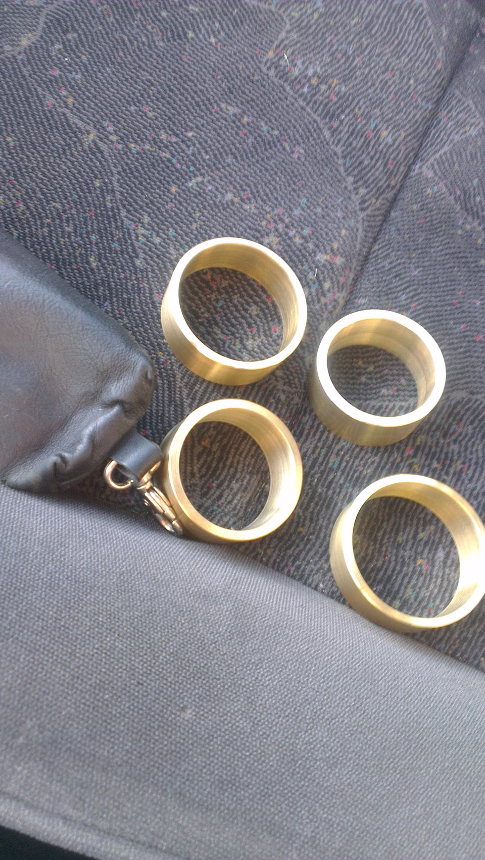

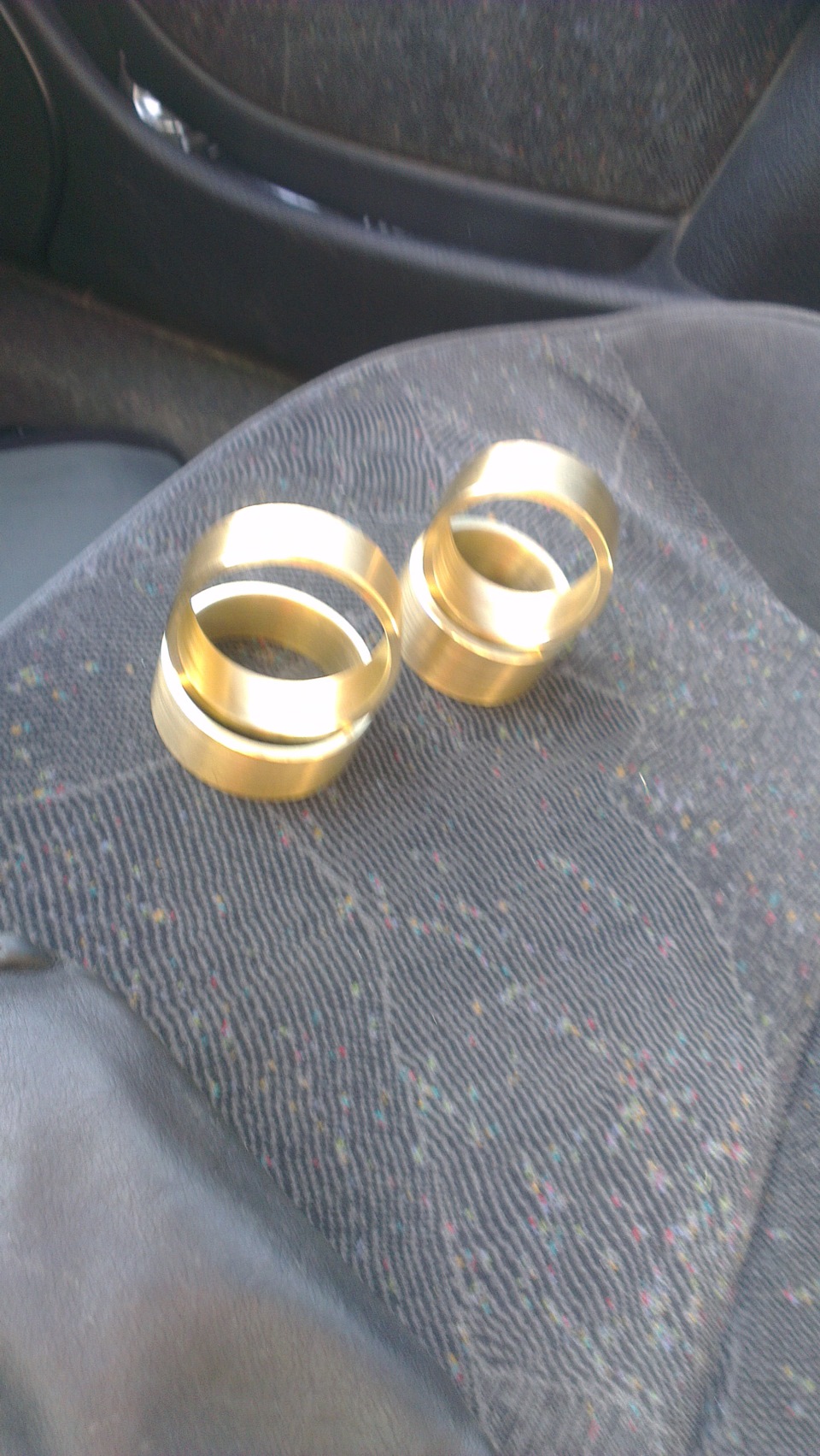

Балка купленная в замен родной не оправдала мои ожидания. Раньше колесо терлось о кузов с правой стороны, теперь трется с левой. Решено починить балку своими силами.
Буду пробовать ставить втулки на старые пальцы, т.к. новые дороги и их найти трудно.

как по мне, то не сильно дороги пальцы.и найти не трудно…подходят от 406 пыжа, артикул Metalcaucho04550, приблизительно 22 бакса стоит.
спасибо, не знал, цена вполне гуманная в отличии от той что мне предлогали
Barbarisska
А что лучше родные или от 406 ?
родные только с рычагом в сборе продаются
MonchBY
405 пыж, 406 другая подвеска…
ой, да, но артикул правильный
Ещебы не забыть сделать пресс масленки, ато все дело коту под… и минус очень большой, нужно часто смазывать, и если есть возможность делай все орегинальное, сам уже не шприцевал как две недели балку и невспомнил если не эта запись…
Со втулками нужно каждые две недели шприцевать? Помоему очень геморно, лучше сделать как в оригинале…
