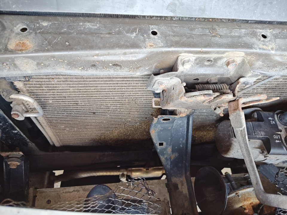

Столкнувшись с перегревом единожды на трассе Москва-Петербург, я машину перстал эксплуатировать до момента решения проблемы. Доехав до Москвы на полном обдуве печки с максимально вывернутым показателем обогрева, я сумел добраться без скачков температуры в плюс. Времени катастрофически не хватало на обследование, ездил тем временем на своей третьей машинке Peugeot 407, бережливо отсрачивая час приговора Бармоглоту.
День настал и я отправился в сервис. Ехать было близко, порядка 4 км. Но я перестраховался и решил все таки включить печку. Сразу после включения оной идет горячий воздух. На всякий случай уточню- у нас идет комплектация с электрическим тэном. Отсюда и комфортная температура с первых минут работы!
Доехав до места предстояло снять бампер и некоторые элементы морды, чтобы не мешали ревизии радиатора. Понятно, что в случае перегрева надо копать оттуда. А копать как выяснилось было где и что!
Сразу нам открылась картина маслом. Передний радиатор был снизу забит практически наглухо. Сено, солома и прочие одуванчики его пронизывали насквозь. Мною решено было снимать радиатор фреона и промывать вне авто!
Какой ужас творился дальше- показать не смог, имхо был зол, разочарован, расстроен и рад, тому что полез туда вперемешку! Шуба между радиаторами была настолько плотной, что теплоодеяло для авто могло бы отойти в сторонку и заплакать. Второй радиатор тоже подвергся демонтажу и продут вне конструкции автомобиля. После продывки радиаторов решено было заменить антифриз(неизвестно сколько он там катал!) и заменить первый радиатор. Снизу он уже отслаивался и было наличие нескольких маслянных пятен. Решено было ставить LUZAR, ввиду демократичности цены и быстрого срока доставки.
При демонтаже выснилось, что вискомуфта уже была заменена на LUZAR и проходила уже порядочный срок
Сборка в обратном порядке, прокачка системы и заправка фреоном меня превознесла в небеса. В машине появился холодок, пусть и не такой явный, как в других моих авто, но все же… Система заполнилась, температура пришла в норм и легкие московские пробки стали преодолимы уже в большем комфорте, нежели доселе с печкой наперевес!
P.S. При переборке заметил, что там где все остальные ставят ДОП вентилятор электрический, у меня стоит WEBASTO. Рабочая она или нет- мне предстоит выснить, но сцуко- она занимает его нишу… И я не знаю как мне быть. Ведь впереди жаркие дни в Крыму, а вентилятор нужен позорез…

да, радиаторы нужно часто промывать, это факт. У меня уже через 1.5 года после покупки дилер рекомендовал промыть. А летом в жару во время пробки перестал холодить кондей, на малых оборотах. Когда погазуешь, опять холодным дул. В общем это скорее всего из-за радиатора грязного
ну у меня на холостых в пробке он тоже не особо холодом дает. Поэтому и в планах допвентилятор вмондячить туда!
а должен ходить и на холостых!
ну на радиаторы грешить смысла нет. Один новый- второй промыт, продут. У многих видел, что уходит в защите, от перегрева фреона и не холодит, или как у меня- холодит волнами!
