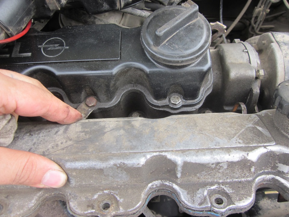

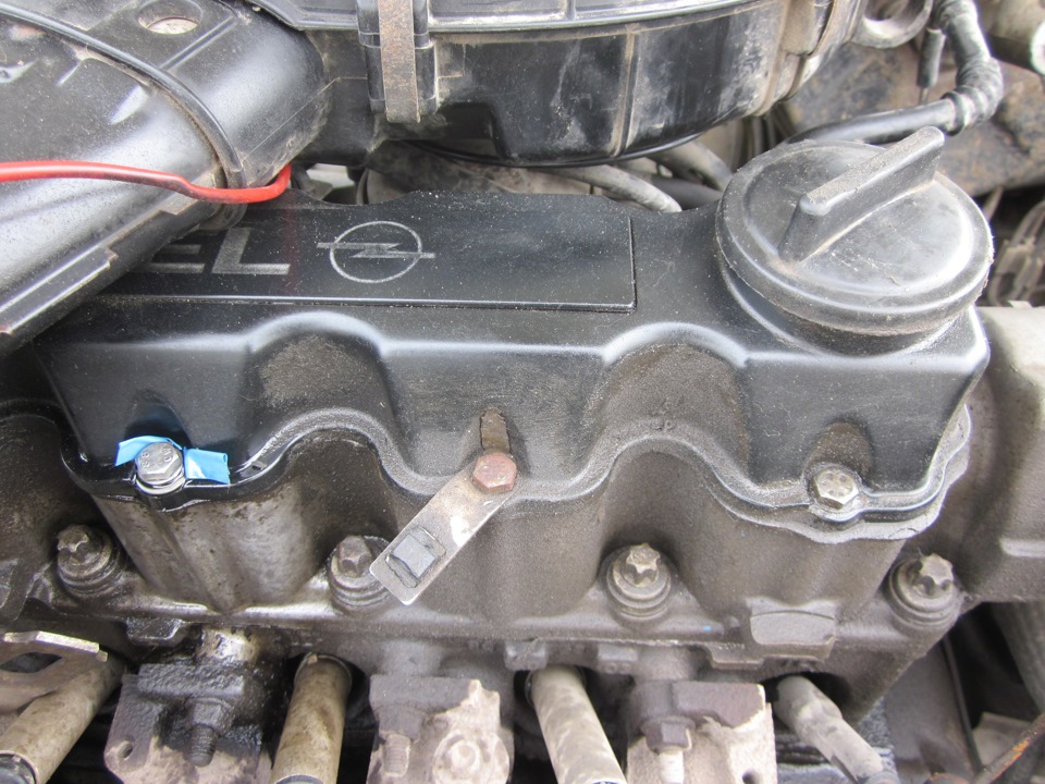

Как всегда у всех случается : еду никого не трогаю, и тут бац вылазит джеки чан, думаю дай ка гляну под капот мож чё новое там увижу. Увидел блин, треснула под болтом клапанная крышка, масло льётся рекой, чё делать?
может залить эпоксидкой или ещё как нибудь? она похоже пластиковая и предыдуший хозяин этот болт перетянул вот она и треснула. Пока катался по разборкам в поисках крышки, расход масла составил 1л на 100 км.
Какие будут предложения?
P.S. крышку более менее похожую нашёл от вектры, интересно подойдёт?
Комментарии 8
с 8 кл нексии должна один в один идти… заедь в "кольцо", там ребята дадут тебе примерить
Вектровский С16NZ должна подойти, двиг такой же.
Подорожник и изолента не помогут)) Я в свое время фигачил холодной сваркой. Получилось-фиг оторвёшь/отгрызёшь)) Но крышку надо отмыть от масла основательно, чтоб аж скрипела. И попробовать оторвать перед установкой. Контрольный на предмет нормалды приклеил или не особо.
надо будет попробовать.
Побробуй с нексии 8клапанной, должна подойти.
На нексии вроде движок 1.5, по крайней мере, та что в разборе была, даже рядом не стоит.
Прокладки ставят с разных деу. Может и крышку можно подобрать от туда?
Пока ничего похожего на мою не встретилось.
