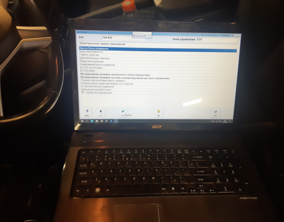

А теперь об этом по подробнее. Начну с далека неделей ранее я узнал, что DAS можно пользоваться не только старухой, а и сторонними сканерами например: OpenPort 2.0 он по цене не дорогой 120р и я сразу решил, что мне это надо. Закачка программы xentry passthru, настройка и подключение OpenPort заняло около 3 дней, ничего хитрого там нет и информации много.
По ошибкам две, подсветка номера левая-обрыв ( но она горит) и ошибки датчиков защемления- крышки багажника( не постоянная ошибка в памяти), но про это в следующий раз- пока туда не добрался.

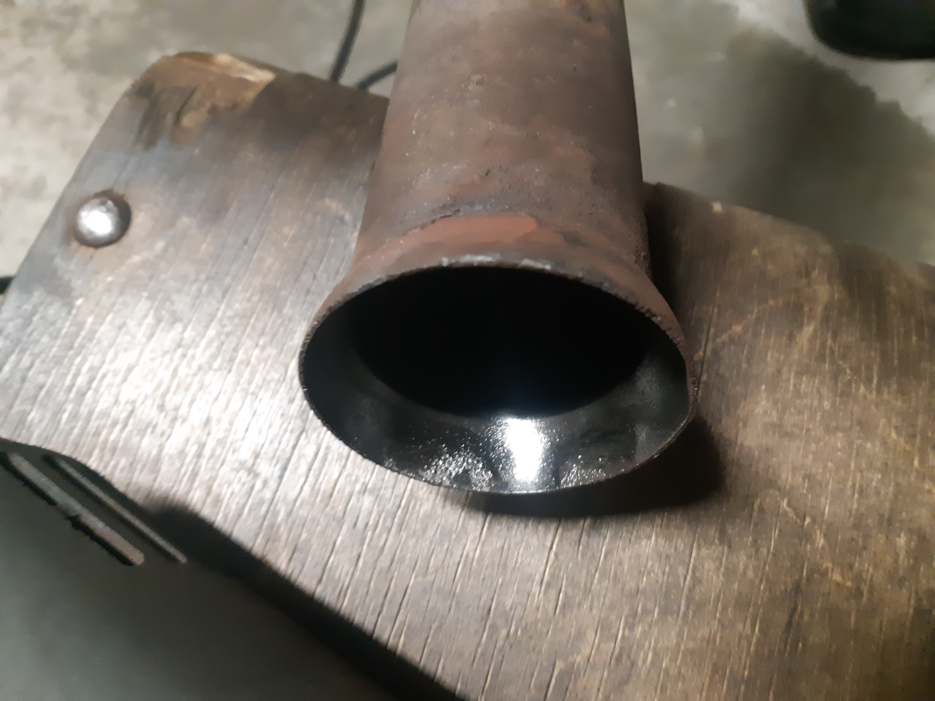

Первое с чего начал это термоэкран глушителя, на холодную по глушителю дребезжал сильно. Хотел снять 2 задние части заказал хомуты глушителя — на всякий случай, аналоги пришли совсем не такие, я так понял они только в оригинале под заказ по 100р. Решил не ждать снял только правую часть где термоэкран отвалился, хомут там живой только стяжной винт заменил пришлась срезать-заржавел.
Далее почистил места соединения глушителя, шайбы под гайки крепления термоэкрана и обратная сборка, для подстраховки соединение глушителя промазал пастой для глушителя FA-1.

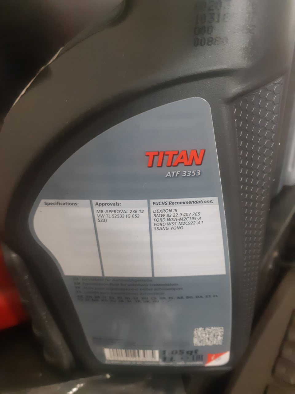

Раздаточная коробка TITAN ATF3353 допуск МВ 236.12 вошло 1,6 литра (за 2л. — 72,44р) и 2 шайбы новых под сливную и заливную пробку ELRING 118.907 (за 2 шт. 0,54р.)

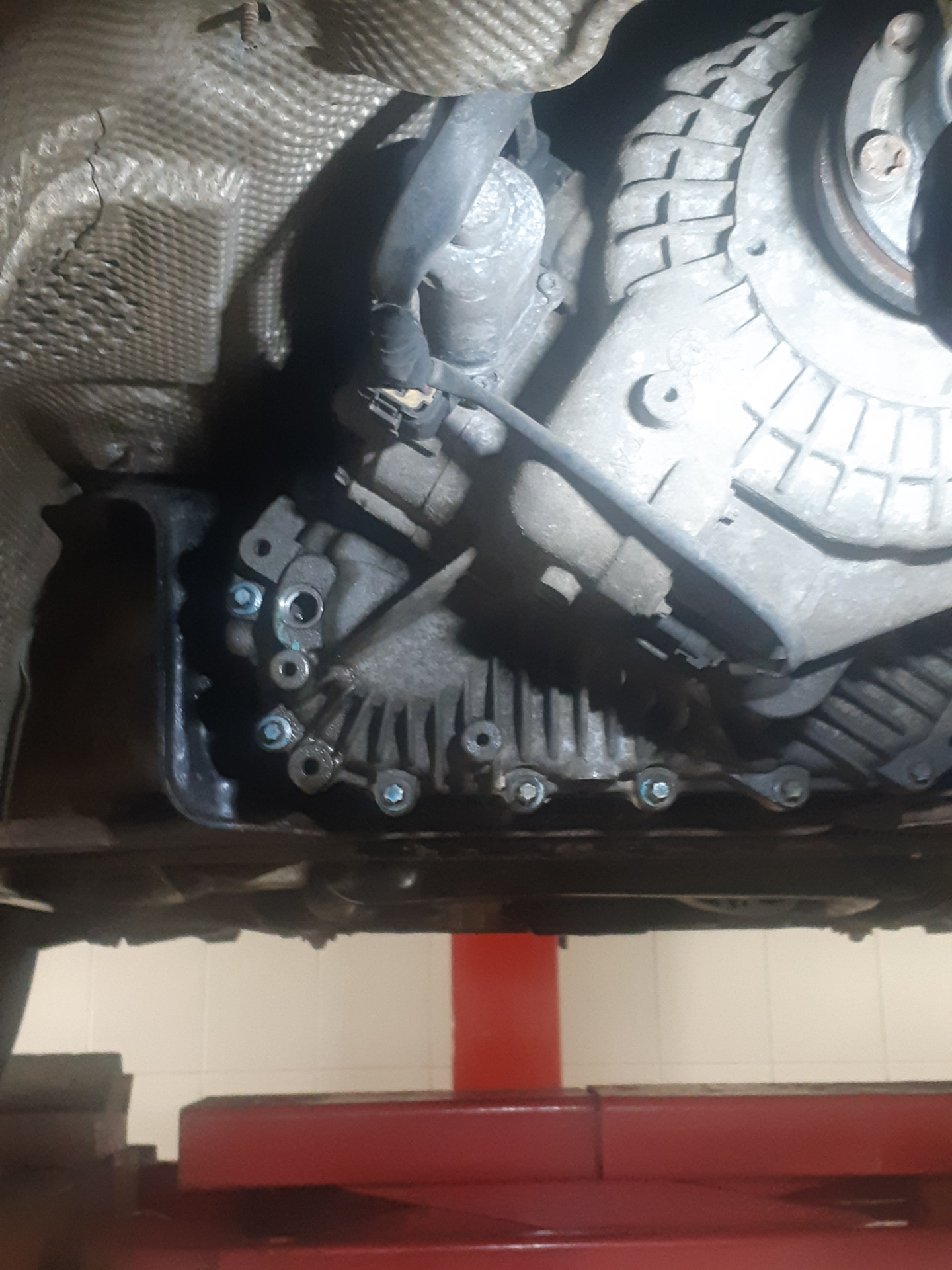

Далее фото будет немного, на следующий день приехал поддон под заказ на АКПП A221 270 12 12
тут немного расстройство: без упаковки, боковые уши по разному разогнуты, на сливном болту большой пузырь метала под краской около отверстия под шестигранник, место установки прокладки не значительно, но подмято и потерто, и пятна с двух сторон как будто его мыли водой, а потом сушили на солнце — в общем впечатление не очень и цена 362,17р. Вернул обратно, поехал на авторынок и купил за 252р. BLIC 0216-02-0490470P в упаковке аккуратный, ровный приятно в руках держать — болт пробки не сильно только понравился( резьба на болту корявая) по этому для подстраховки тоже поменял. Остальное штатно по инструкции.
— поддон BLIC 0216-02-0490470P (252р.) под масло с допуском MB 236.14 — красное.
— масло АКПП 8 литров TITAN FUCHS ATF4134 допуск у меня MB 236.14 (2 канистры(арт.602034915) 259.52р.) +1л. канистра у меня была
— болты поддона 6шт. FEBI 46389 (за 6шт. 29,94р) момент затяжки 4 Нм. и довернуть на 180 градусов, там отдельно на правом переднем креплении поддона винт стоит крепления тепло экрана он не меняется 9 Нм. момент затяжки
— фильтр с прокладкой SWAG 10946409 (65р.)
— болт с шайбой в поддон АКПП SWAG 10946409 (5,39р.) момент затяжки 22 Нм.
-пробка гидротрансформатора (в бублик) A0019901117 (15.84р.) момент затяжки — так как у меня болт 8мм. — 10Нм.
