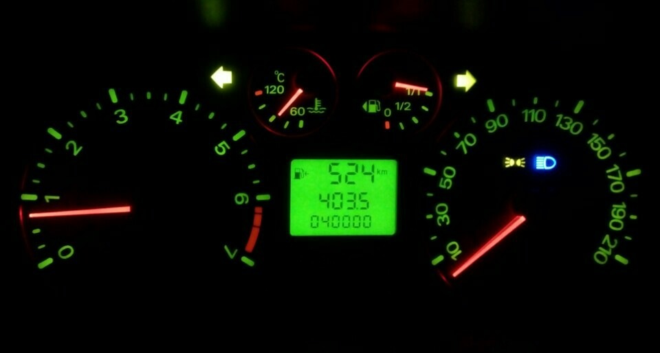

1. 2 года назад по пути из деревни в Псковской области в СПб зафиксировал 20 000 на одометре. В этом году, возвращаясь с первых майских праздников в город снова поймал очередной 10-кратный пробег.

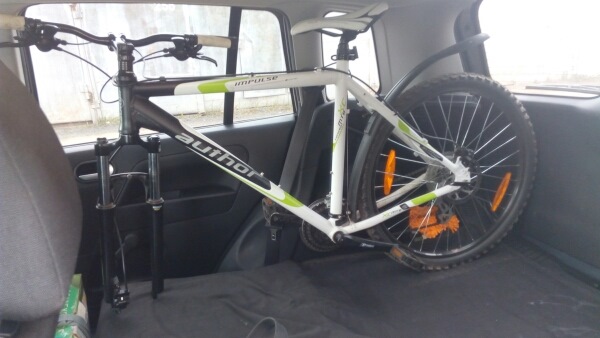

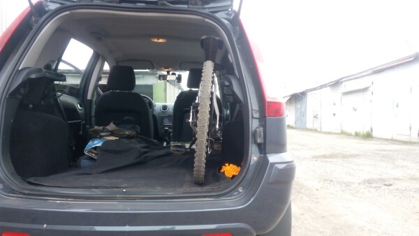

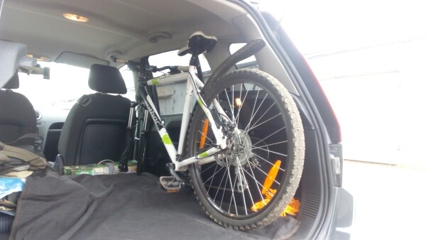

3. Очередное удивление внутренним габаритам Фьюжа — вел с 21" рамой на 26" колёсах вылезает вот так:
Т.е. можно ехать и вчетвером + вел.

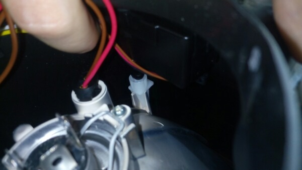

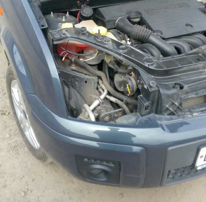

4. Впервые столкнулся с глюком головного света — соскок отражателя с корректора. Проявилось это в виде сильно задранного светового пучка правой фары.
Лечится довольно просто в полевых условиях, как расписано на многих форумах: снять фару, вытащить лампочку просунуть пальцы, обмотанные салфеткой в отверстие отражателя, и потянуть его нижнюю часть на себя до характерного щелчка. Собрать все обратно.
