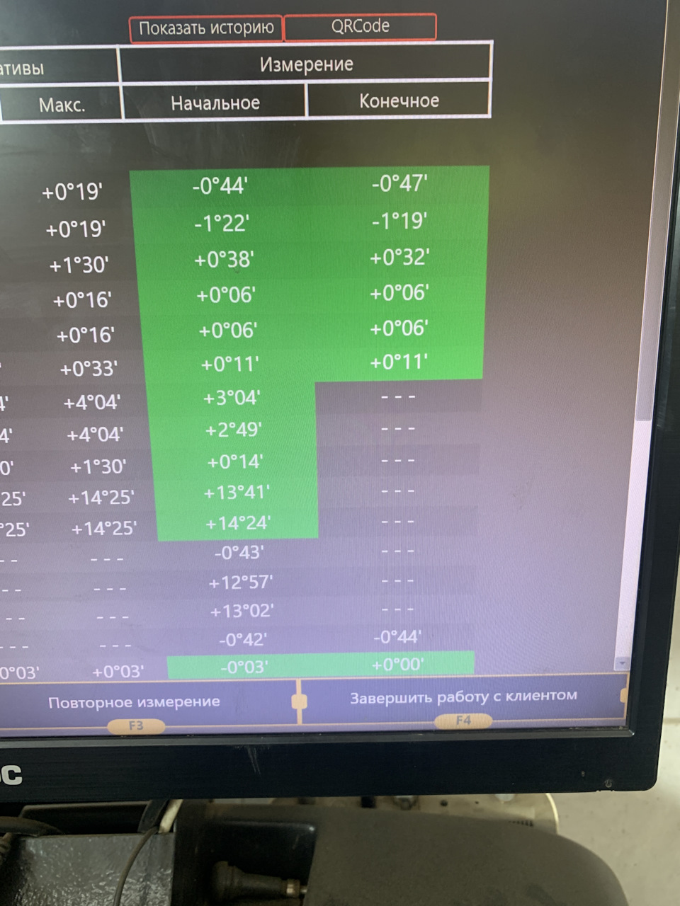

После замены заехал сразу.

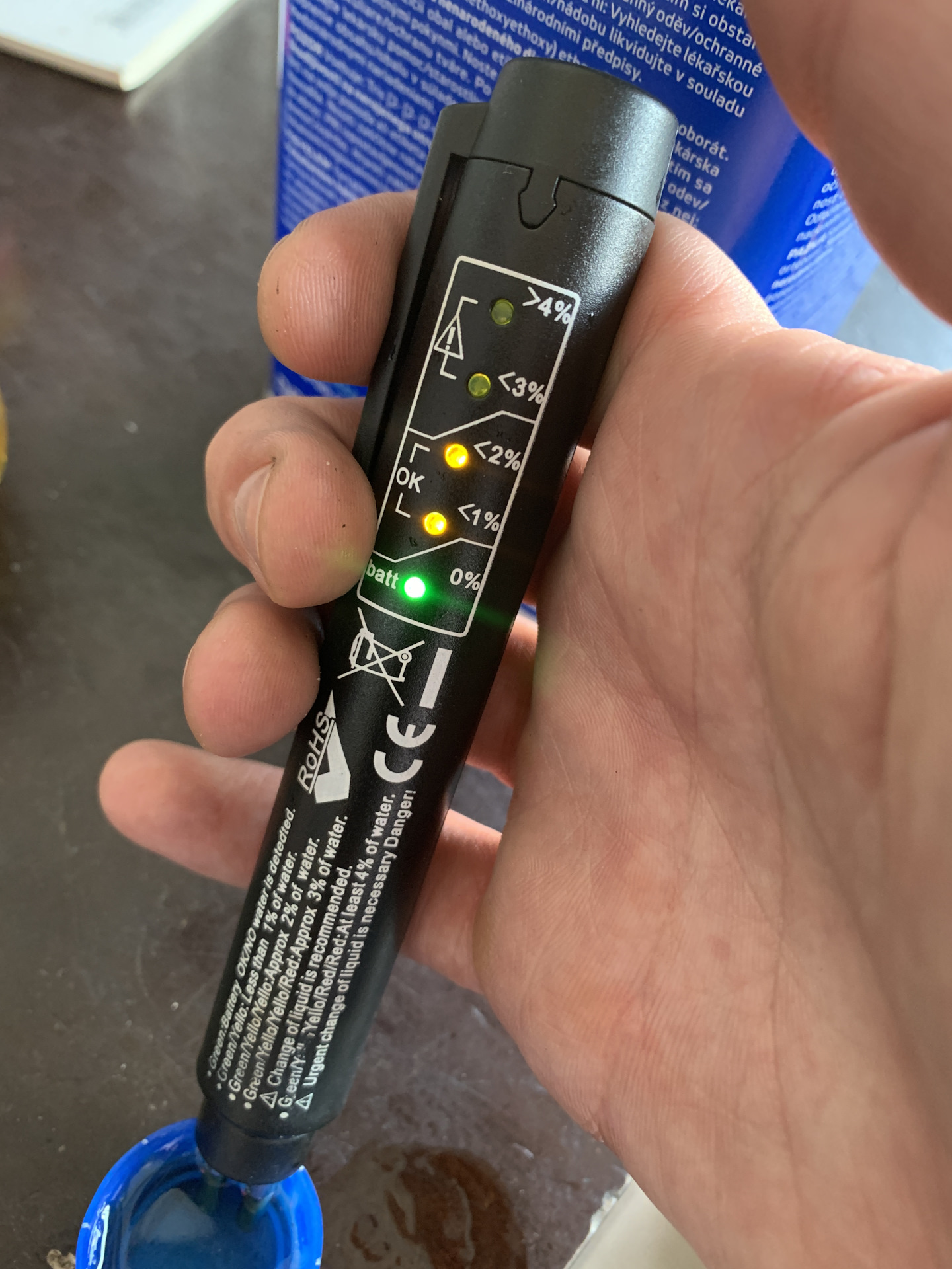

Совершенно случайно, проезжая шинку, подкачав колёса, что то разговорились, посмотрев тормозуху, не увидели её, как в итоге оказалось, была на месте и в достаточном кол-во, ну за 6 лет думаю можно поменять )))
Старая, какая была не знаю ( производитель)
Живая была, думаю не лишним было заменить.

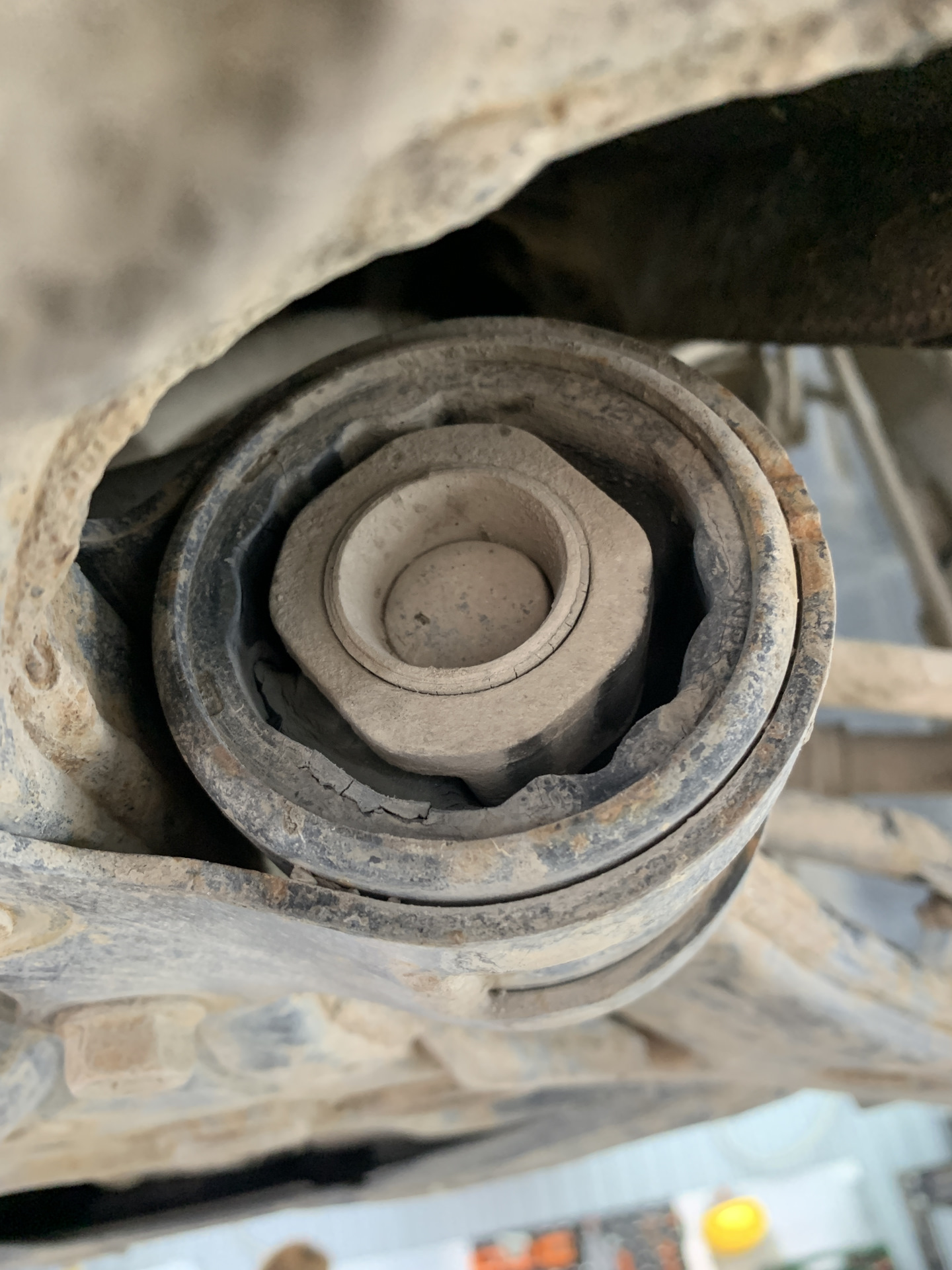

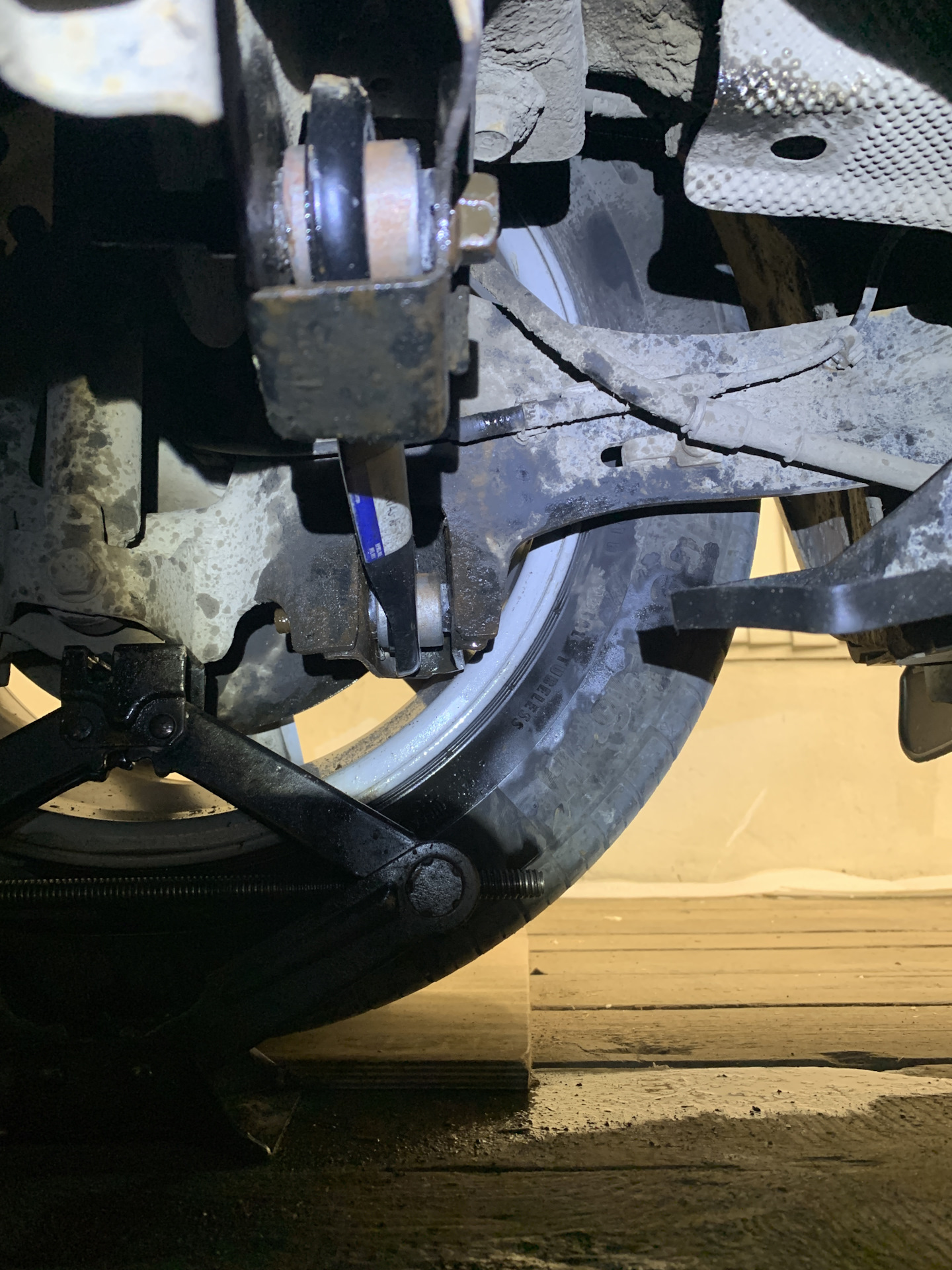

Когда меняли тормозуху, увидели порванный сайлентблок на одном из поперечных рычагов. Купил фордовские — 1061668 — 2300 за шт.
Сложностей при замене не возникло, всё нормально открутилось.

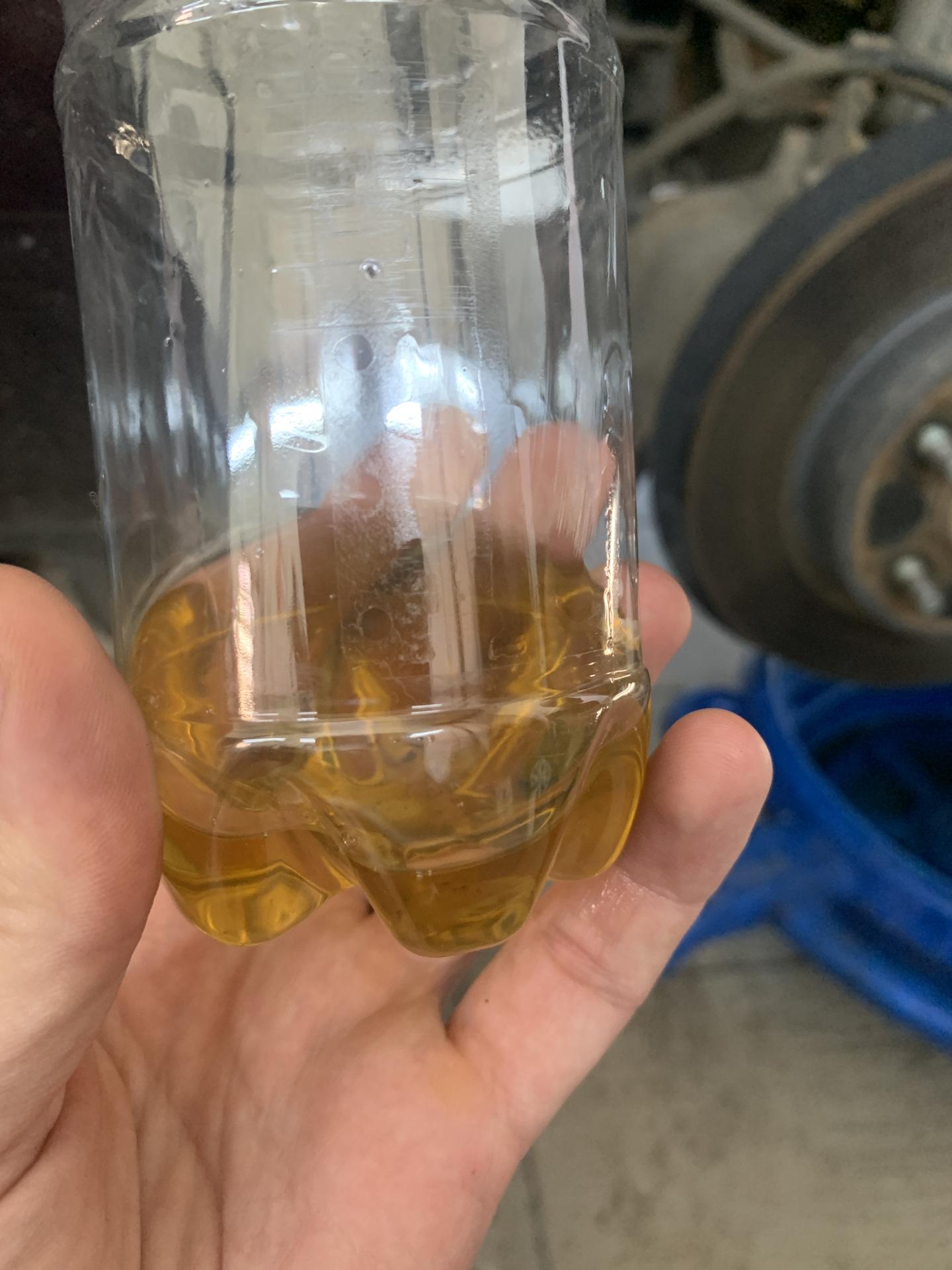

Зимой решил залить, залил, литр в багажнике на доливку, минус 15 на улице, достал долить, а там кисель, опять лукойл дженезис армотек 5w30 лью
"Достал долить, а там кисель" Я сам хочу зик попробовать, не слышал плохих отзывов про это масло.
Я больше в зик не нагой, лукойл дженезис армотек 5w30 FD, nk, jp
Приветствую, подскажите, что с маслом zic не так ?
