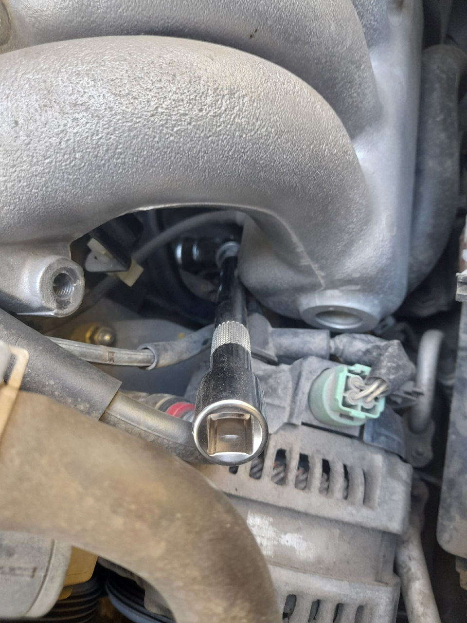

Надоела выскакивать постоянно ошибка Р0325, то тухнет то гаснет, поехал в магаз и купил какой-то корейский датчик, решил сразу и заменить топливные фильтра, а то когда туда кто лазил, подобрал по вину Masuma MFF-H505, даже название его выучил. Только дело в том что, во вину он так и идет, а по факту в бак уже кто-то запилил свои ноздри, и поставил туда всю станцию от дореста CL9, по крайней мере так на нем было написано, и фильтр, что я купил и тот что стоял у меня вообще небыли похожи. Пришлось покупать еще один фильтр.
Датчик менял без снятия впускного коллектора:
Старый и новый датчики

Датчик случайно не после прошивки отрыгнул? Его, кстати по уму динамометрическим ключём затягивают). А модуль видимо кто то в свое время контрактный в сборе поставил
После нее)
Acosha
Кстати да, есть такая статистика. У меня аналогично после прошивки отъехал 😬
Это с японца модуль стоит, там все такие, рест дорест без разницы.
Понял
