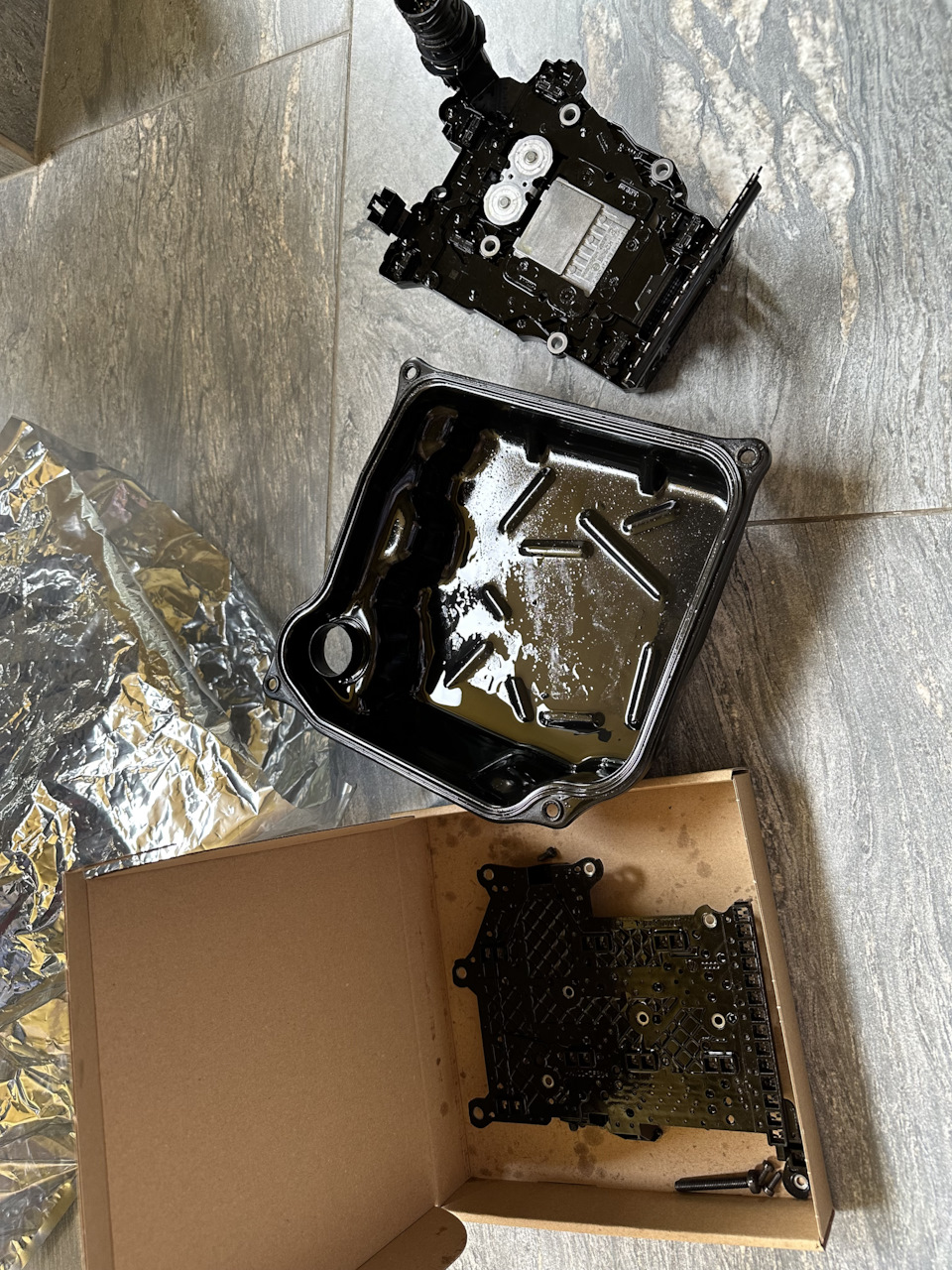

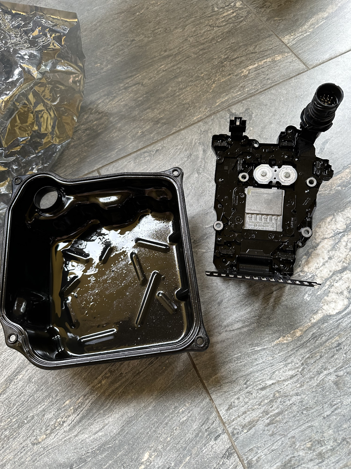

проблема известная и у VW есть TPI по ремонту этой проблемы.
почему важно это?
если не указать дилеру, что есть TPI — они хотят менять просто весь мехатроник.
в TPI указано, нужно сменить только плату управления

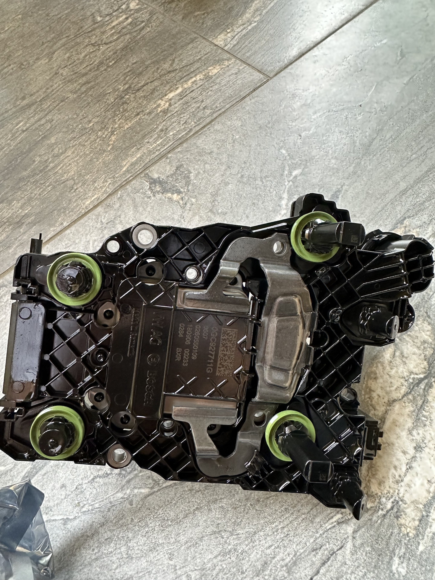

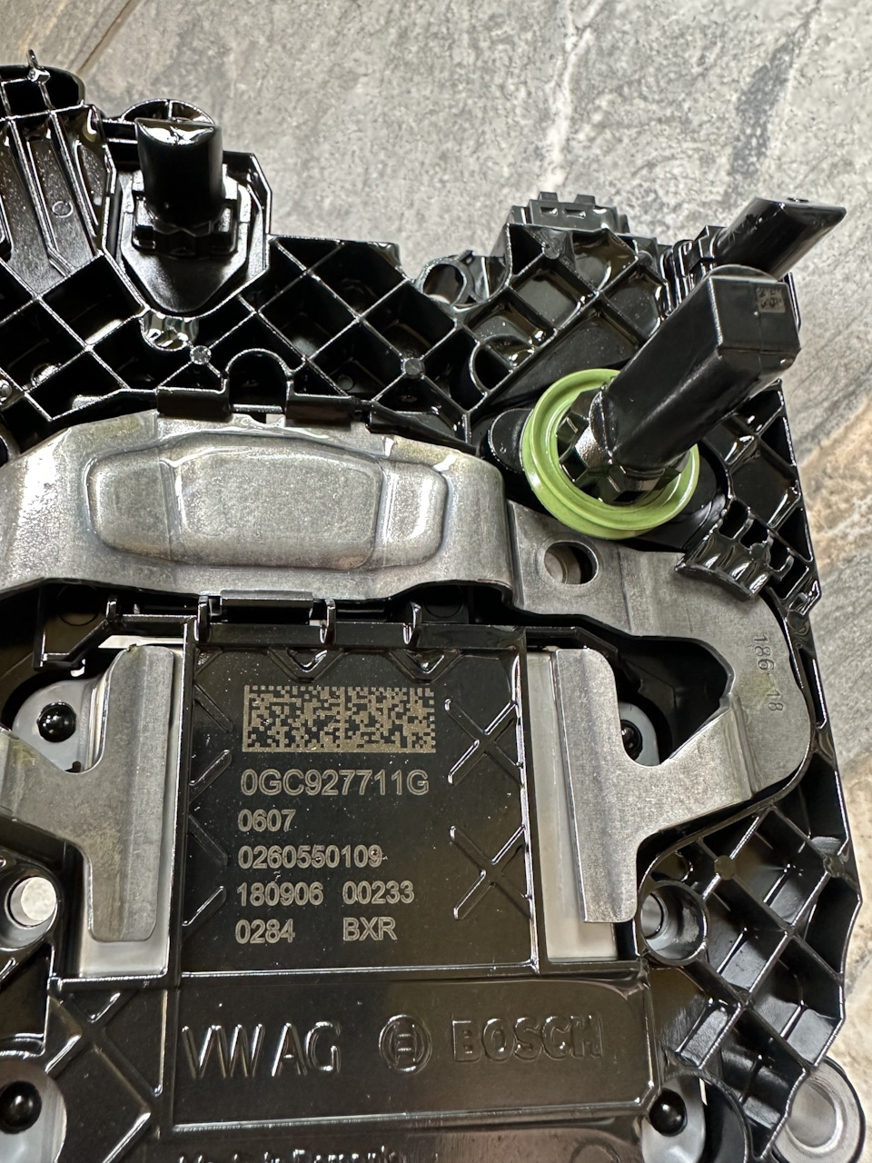

номер мой ПРОБЛЕМНОЙ платы — 0GC927711G
купил плату — 0GC927711H VI1
Ремонт делал у офиц. дилера.
Путь с "перепайкой сенсора" не катит в Европе :) да и я не собирался… я хотел поставить новую плату, без глючных сенсоров.
Ремонт закончили.
Показатели датчиков идеально работают.
Цена ремонта — 1350 Euro.
Фото с номерами запчастей по ремонту TPI — в фотке
Ремонт довольно простой и несложный.
Была проблема, с тем что на заводе очередь на эту плату большая. В очереди были 25 плат… Я недельку подождал, пока плата из Германии приехали в Румынию.
