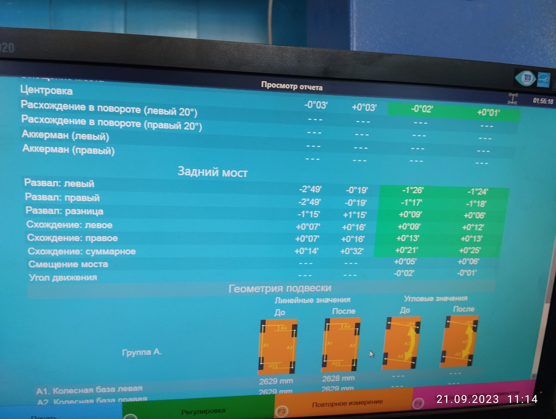

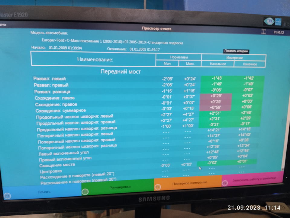

В общем снова у меня колёса начали заваливаться домиком, хотя сайлентблоки ещё живые, но не стал я дожидаться когда резину сожрёт, купил на озоне по акции регулируемые развальные рычаги серпы и тяги . поменял без проблем и на развал. Всё получилось без проблем отрегулировать, теперь спокоен! А то как-то смотреть было тошно на кривые колёса !
Запчасти на фото: CA21122

Колеса домиком у них с завода, у меня резину не жрет почему то .
Ошибаешься, колеса у них ровно должны стоять
Нет .
vitosik32
Гугл в помощь если не знаешь
