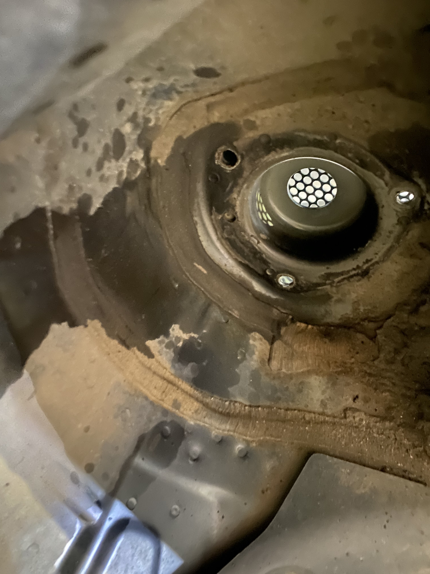

Ездил на диагностику подвески, результаты-закусывает оба опорных, что то брякает слева, пыльник на аморте не закреплен
Еще был гул на скорости 33-34км, думал дело в ступице, но никаких люфтов не было, только на диагностике услышали как шарик перекатываться в передней левой-приговорили (по итогу после замены ничего не изменилось, оказалось резина шумит так, диагносты получается клоуны, поменял просто так исправную оригинальную ступицу 🤬)
Плюс тормозные диски были китайская миля, пробег на них всего 10 тысяч а один кривой, видимо повело от перепада температуры, прошлый владелец рассказал об этом что протачивал диски, я сразу еще тогда понял что 100% менять нужно, точат тормоза только нищеброды, я считаю если повело-только менять, смысл этих полумер с проточкой 🤦🏻♂️
Диски, колодки и ступица- marshal-производство Нидерланды, покупал в начале июля когда доллар был по 80, цены были очень хорошие
Диски обошлись за пару 6400!
Колодки со скидкой 1350!
Ступица 3200! Цены очень порадовали, но я не ожидал такого качества, оно лучше чем я думал! Берите смело эту фирму, все таки европейский производитель! Брал все на озоне, в тот момент было выгоднее чем на автодоке
Опорники вместе с подшипниками тоже брал на озоне, якобы сакс, в комплекте подшипник фаг, после замены стало хорошо и плотно, только на лежачих звук как резиновый скрип-верю что обожмутся и он пропадет)) цена за ПАРУ 5700
Пыльники (febest) и отбойники(sasic) амортизаторов тоже взял новые, раз снимаем стойки-меняем все что можно
Ниже привожу скрины с запчастями, по всем позициям нареканий за 1000 пробега после этого ремонта пока нет! Цены на скринах не актуальны, заказывал все напоминаю в начале июля просто руки дошли сделать запись только сейчас 😂 в конце фото бонус, полюбуйтесь 😍
