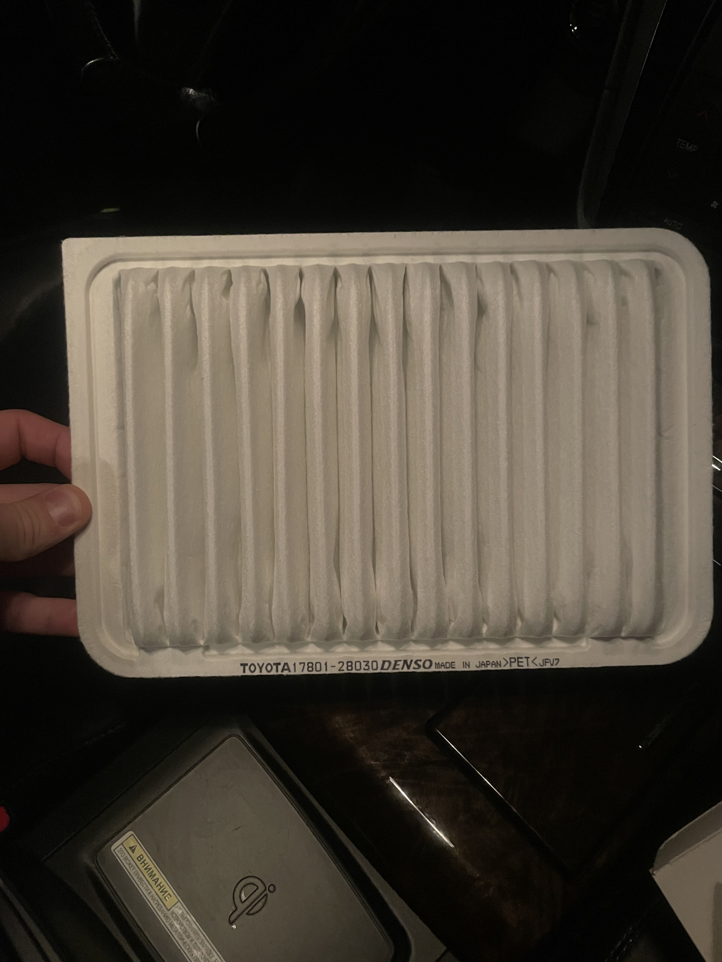

Всех приветствую! Неделей ранее менял масло, фильтр воздушный приехал чуть позже, заказывал оригинал (очень хочется верить, что так и есть)
Запчасти на фото: V101016
Запчасти на фото: 1780128030

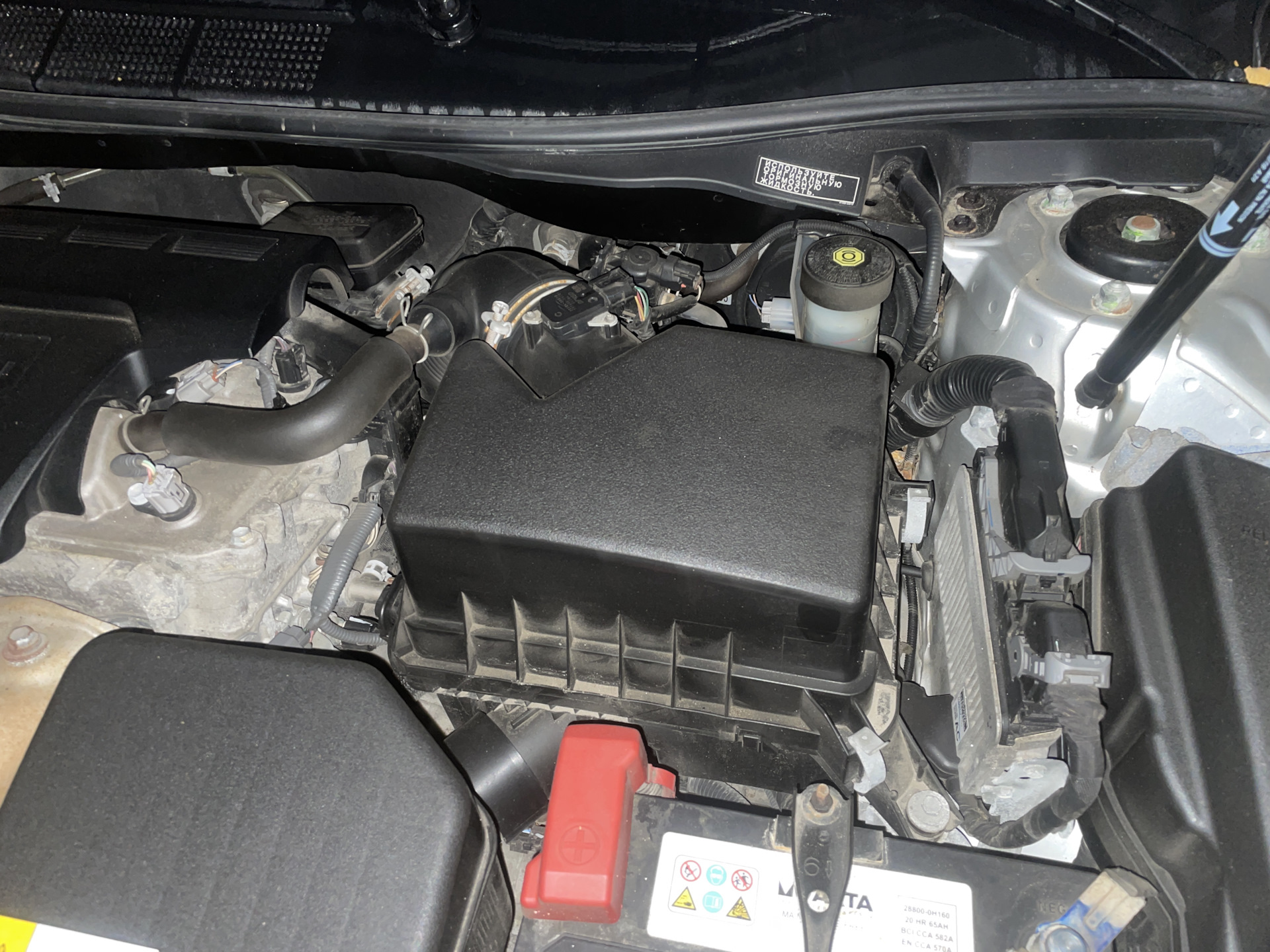

Процедура замена максимально простая, по времени занимает чуть больше чем распаковать коробку с Новым фильтром. Открываем капот, наблюдаем корпус воздушного фильтра
Отщелкиваем две скобы (видно на фото) и все!

Вынимаем старый, очищаем полость от постороннего мусора и ставим новый. Менял поздно вечером поэтому фото не первого качества.
Возможно кому-то данный пост будет полезен. Всем ровных дорог и ОРИГИНАЛЬНЫХ ЗАПЧАСТЕЙ!

Вот старый больше похож на контрафакт, а новый на оригу🙂
Я же говорю, единого мнения нет😀
Ага, я сравнил твой и признаки контрафакта на сайте контрафакта.нет
Новый весьма похож🙂
Зашёл на указанный сайт, ещё раз убедился что взял то, что нужно. Спасибо!
Старый больше похож на оригинал, новый точно контрофакт, гофра мятая и тонкая, на 4к пробега не более 🙃
Будем наблюдать! Что касаемо контрафакта вопрос спорный, тщательно изучил посты касаемо того, как должен выглядеть оригинальный фильтр, к сожалению единого мнения нет.как говорится «время покажет»

AP144/2 Вам в помощь. С резиновым ободком. Мне нра…
Хороший фильтр.
Ещё, может подскажите, с таким бортиком?
Сколько пересмотрел, у всех бортик из такого же материала как сам фильтр
Mann C30009

Фильтра с силиконовым ободком:
MANN-FILTER С30009
Filtron AP144/2
KNECHT/MAHLE Original LX 3773
BOSCH F 026 400 218
FRAM CA10171
VIC A-1019
Сам использую Knecht/Mahle закупленные ещё года 3 назад. Нынче на них цена заоблачная.
