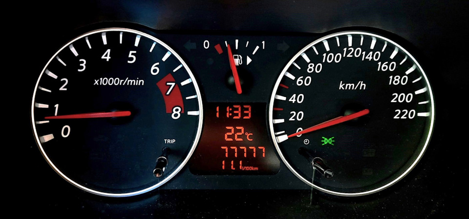

2. ЦИФЕРКИ
За несколько дней до юбилея поймала красивые циферки на одометре. Так как в движении я не умею пользоваться телефоном по части фото, то за 1 км до юбилея пришлось свернуть с оживленной дороги и проехаться по дворам, чтобы остановиться и запечатлеть семёрочки)

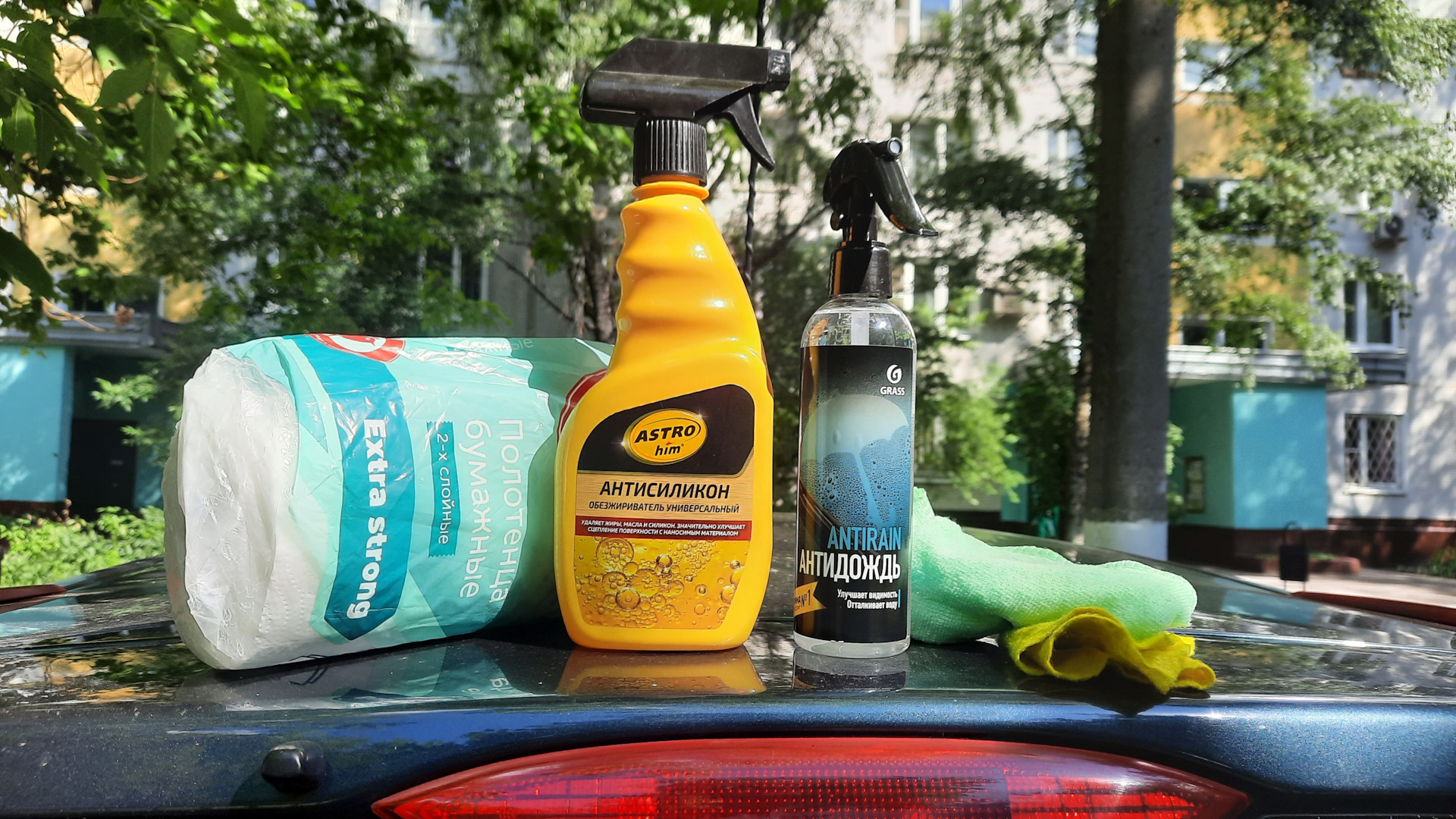

3. ЗАДНИЙ СТЕКЛООЧИСТИТЕЛЬ
Спустя почти 4 года и 30000 км. заскрипел задний "дворник".
Долго не думая заменила старый LYNX на новый LYNX.

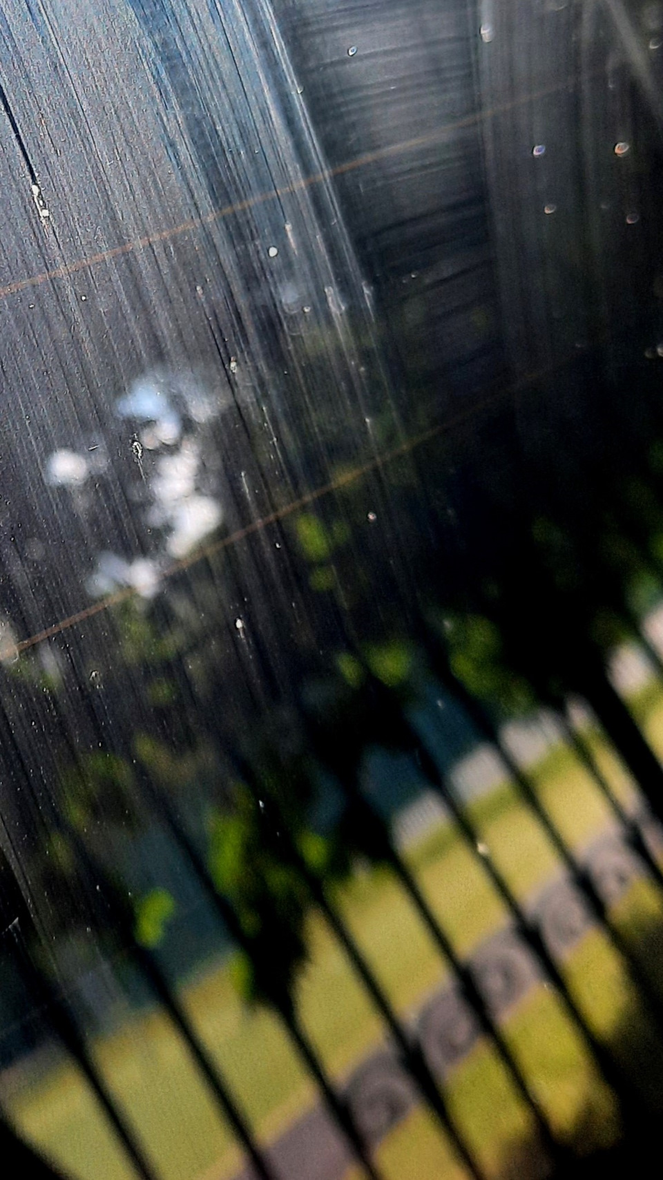

Перед этим решила очистить все стёкла от белой пыли краски, которую хрен так просто отдерёшь.
После обезжирила их и нанесла антидождь от GRASS. Уж очень его нахваливали в отзывах.
Забегая вперёд скажу — это полная хрень.
На скорости 65 капли не разбегаются, а просто сидят на стекле и требуют дать им по заднице щетками.
В итоге пришлось заказывать из Казахстана через WB мой любимый Turtle Wax.
Вот с ним да, результат работы антидождя заметен даже на малой скорости!

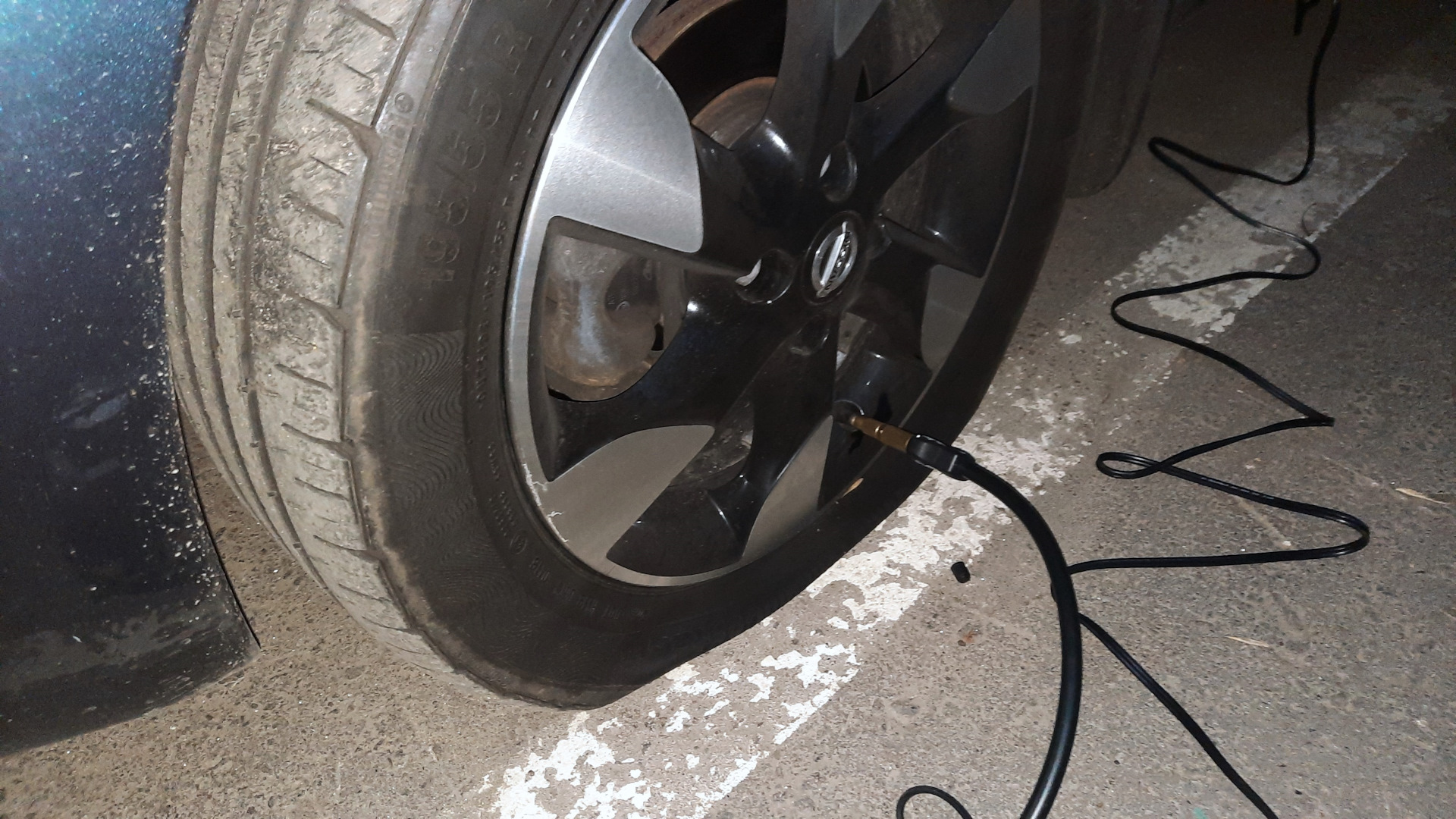

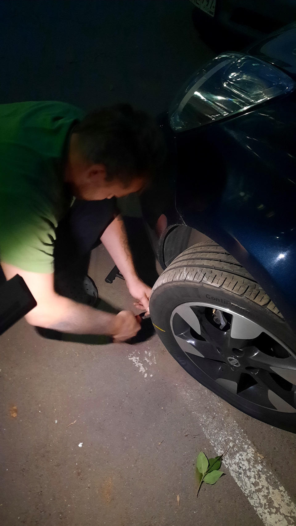

4. ОЧЕРЕДНОЙ ПРОКОЛ
Идём с дочкой вечером с прогулки, проходим мимо парковки около подъезда.
Взгляд падает на еНота и кажется, что его прилично так перекосило…
"Ну вот и до меня дошла беда с лопнувшей пружиной" — подумала я и подошла поближе.
Но нет, виной такому перекосу была шина блинчиком…
Решила накачать колесо, чтобы утром посмотреть, как сильно оно спустится за ночь.
Включаю компрессор, давление начинает мееедленно подниматься и останавливается где-то на 1,5Bar.

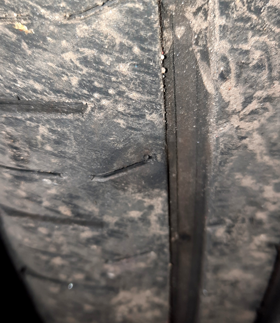

Прислушалась — свист.
Присмотрелась в темноте, а там сифонит из отверстия на протекторе.
Грусть-печаль.
Самостоятельно доехать до сервиса для ремонта не смогу(
Оставлять всё это дело до утра не хотелось, так что вызвала "Ремонт шин 24 часа".
Первая попавшаяся контора из инета запросила 3к и прибытие через 40 минут, другая — 2к и прибытие через 20 минут. Выбрала, естественно, вторую.

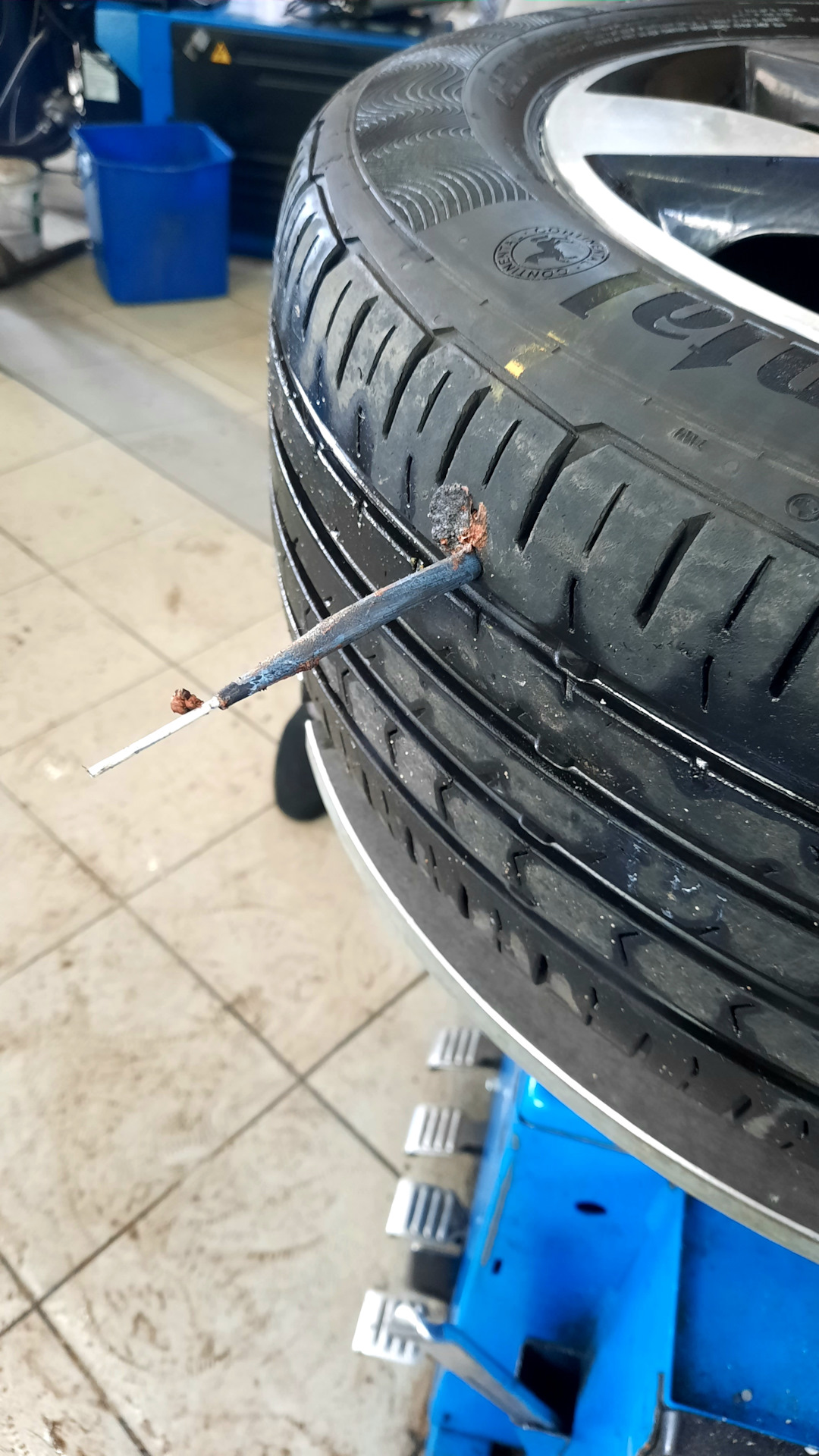

Приехал мужчина на чём-то типа Транзита (уже не помню), осмотрел колесо, удостоверился что травит из найденного мной отверстия и принялся ставить жгут.
После он пролил мыльной водой всё колесо целиком, проверил его на наличие других отверстий и взяв оговоренные 2000 уехал, оставив свой личный номер "на всякий случай".
Утром я поехала в VIANOR, где уже чинила ранее 2 прокола.
Процедура такая же как и 2,5 года назад: разбортовка, зачистка, промазывание в несколько слоёв, грибок, прокатка, промазывание, сбор и балансировка.

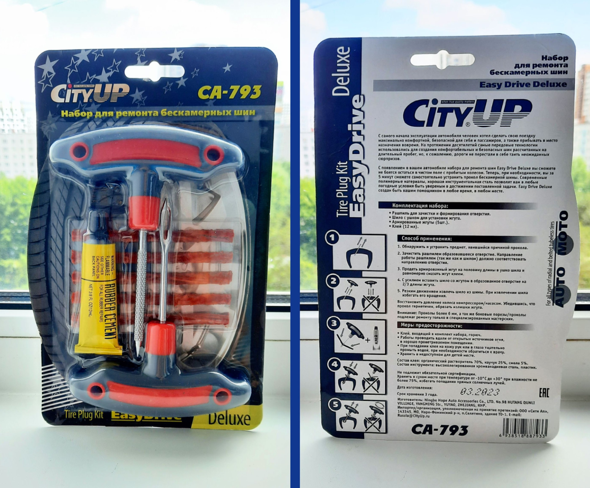

И ведь самое обидное в этой истории, что буквально весной, за пару месяцев до прокола я хотела купить ремкомплект в багажник, но решила не торопиться, почитать, какой лучше купить и… забыла.
Больше медлить не стала, сразу заказала ремкомплект.
Надеюсь, не пригодится.

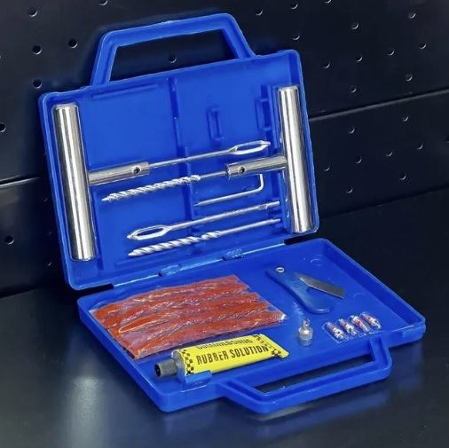

Набор для ремонта с пластиковыми ручками фигня. Той, что жгут запихивать пользоваться невозможно, пластик крошится и ломается. Себе купил металлическую полностью-другое дело.
Взяла на заметку, спасибо!
С цыферками вообще красота получилась, полный набор, ни одной одиночной цифры 👍
Пришлось 2 минуты повыжидать, когда в 11:31 на это обратила внимание))
