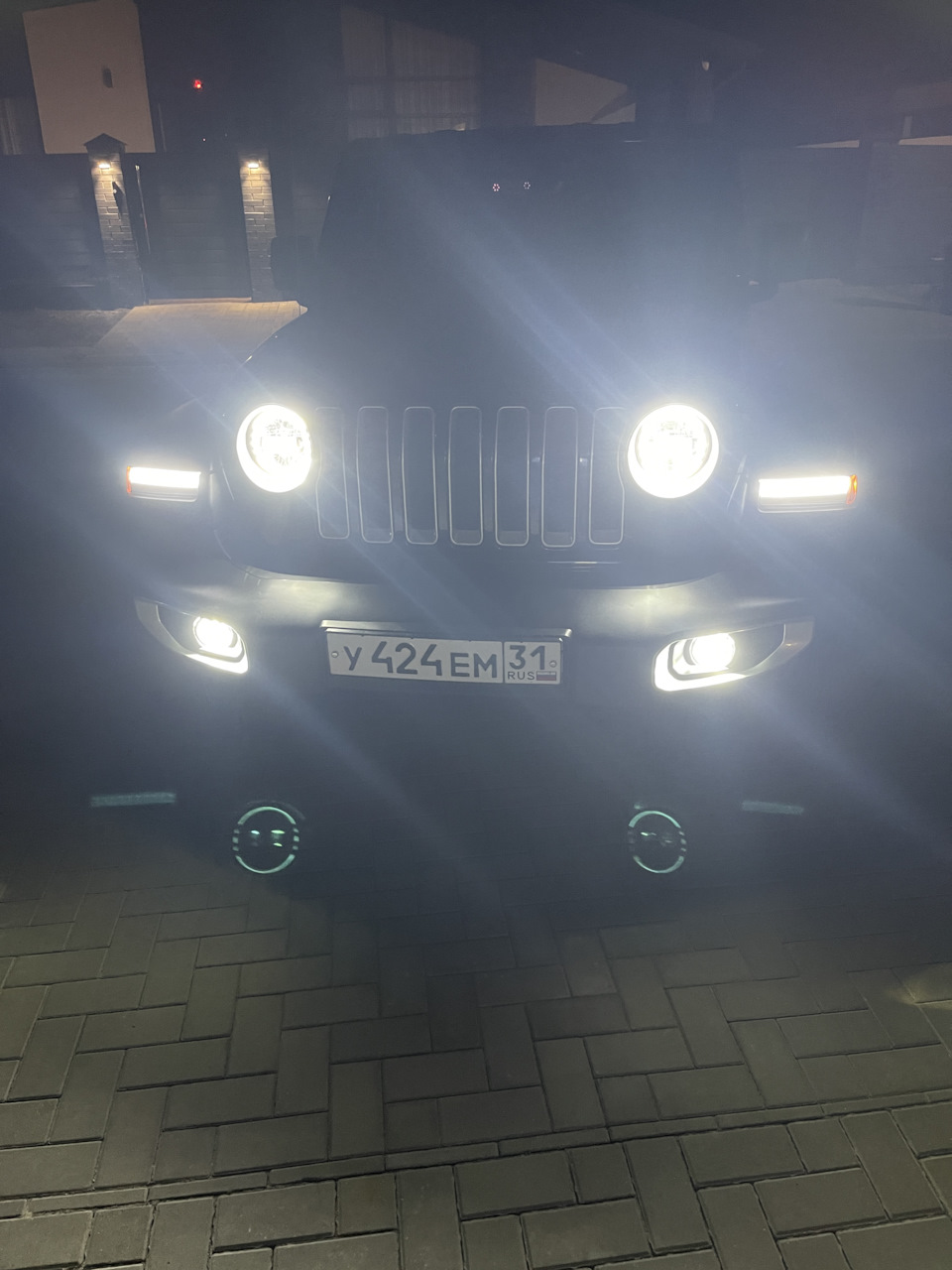

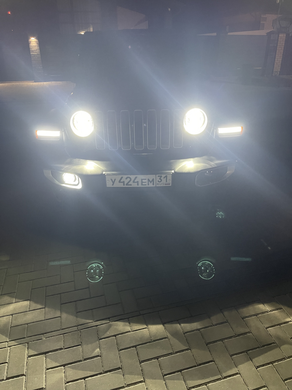

Здравствуйте всем! Заметил одну особенность у ПТФ. Едешь ночью, включишь дальний и вижу как тухнут противотуманки. С водительского места хорошо видно как свет меняется. Езжу довольный, думаю нормально придумано- птф только с ближним светом 😁. Вышел посмотреть — Когда Включен ближний свет, горят обе противотуманки, переходишь на дальний- тухнет с водительской стороны?.. Что за х… такая? Недавно снял доп свет, может с этим связано?.. На фото дальний и ближний.

У американских комплектаций это штатно- туманки гаснут при включении дальнего. Переделывается несложно, программно.

Не, на втором снимке видно что левая не горит. В бапмпере птф стоят.

Есть так называемые доместик и экспорт. Что и как у кого там гаснет сравнивать бесполезно. Зависит от требований в регионе продажи машины. На европейках ПТФ не гаснут при включении дальнего.
