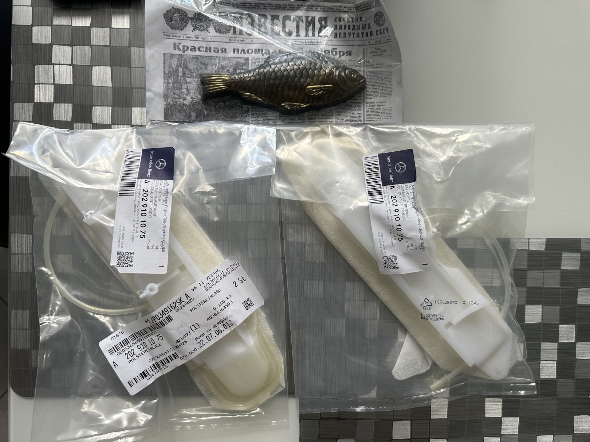

Приехали «пакеты» боковой поддержки передних пассажиров. Заказал пару левых или правых, не помню уже. Дело в том, что второй номер не доступен к заказу в МБ + даже не продаются б/у нигде. И мне думается, что если этот пакет перевернуть, то он подойдет для противоположной стороны.
В любом случае, водительское сиденье будет разбираться и пакеты буду меняться. Там и разберёмся!
Нижние подколенные пакеты я менял парой, поясничные вроде как так не изнашиваются. Пассажирский мат SRS также ставил новый года 3 назад.
Цену не помню, в районе 50-60 евро за пакет без учёта доставки. Номер: A2029101075

все новые "пакеты" купил
а левых A202 910 09 75 уже по всему миру ищу, так и не нашел
1075 и 0975 никак не взаимозаменяемы? Пробовали? Еще можно их ремонтировать, но это не долговечно вроде.
Даже купил с w211 и w140 … думал смогу что то придумать, но нет ничего не подошло …
А вот взять и снять с пластиковой подставкой и перевернуть … не помню пробовал или нет))

Цена конечно конь, сейчас 6200 с доставкой и месяц ждать🤔
Это за пакет цена такой или за что? Ну и на сидухах какие бы они не были за 20 лет эти пакеты уже дохлые.
Цена за шт. По этому номеру A2029101075
