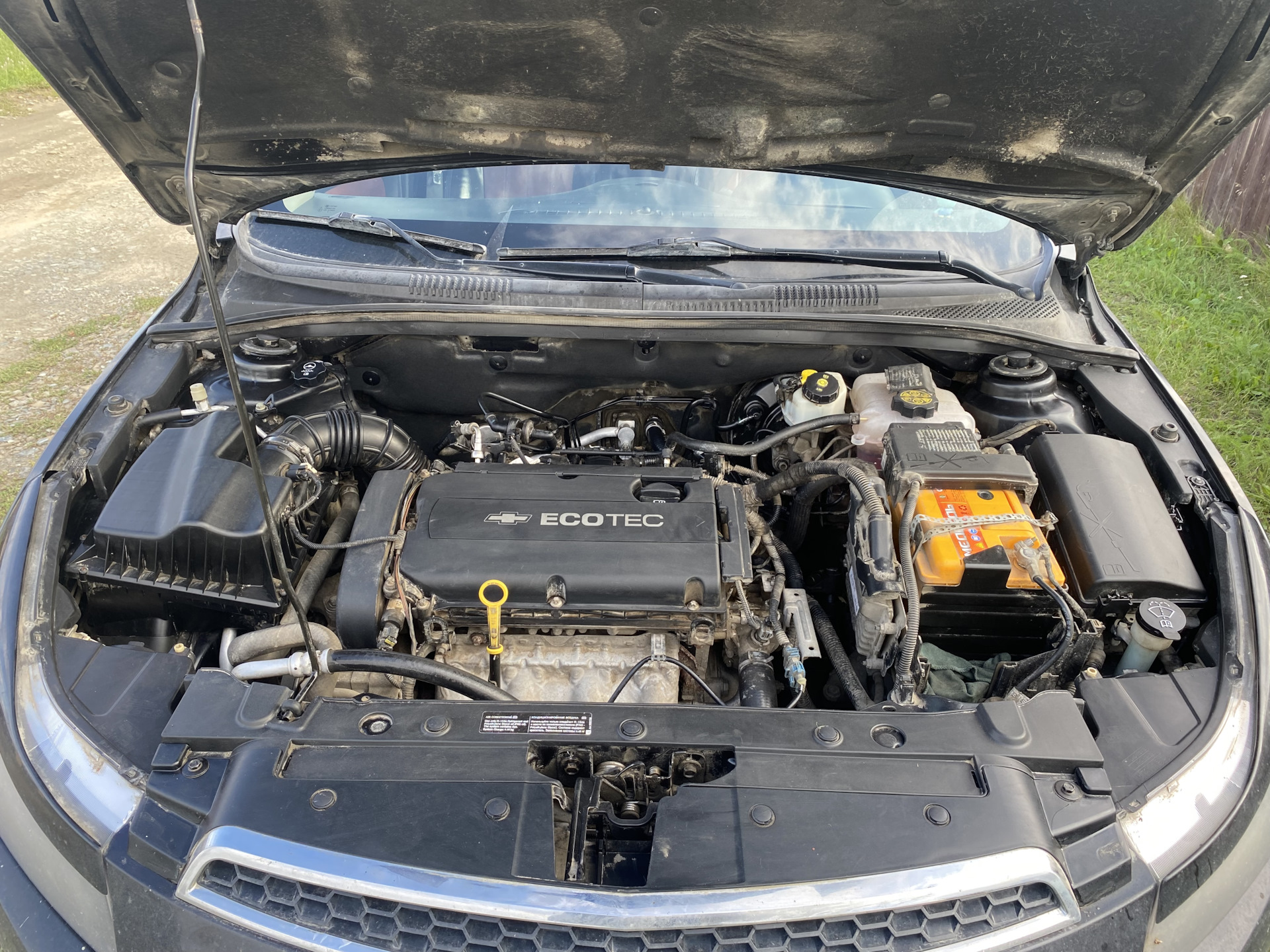

Всем привет)вообщем состоялся большой ремонт)в прошлой записи писал что менял прокладки теплообменника и было обнаружено что течет прокладка маслонасоса.Попутно проверили подвеску-задние стойки вытекли и не работают по полной и задняя правая ступица-люфт и Гул подшипника.Для начала менял прокладку маслонасоса.для этого приобрел прокладку, сальник коленвала, болты распредвалов(сдал, т.к купил для 1.6 и они не подходят), сальники распредвалов(оказались не нужны, сдал обратно), герметик для поддона, масло моторное, 8 литров антифриза.
Следующим этапом поменял стойки и ступицу и плюс делал промывку еще раз.Стойки, пыльники и отбойники поставили каяба, а опоры покупал фирмы лемфордер. По ступице даже гадать не стал а поставил фирму iljin, она же стоит в оригинале у Круза.
По работе по замене вышло:
Замена прокладки маслонасоса, промывка системы охлаждения-7000
Замена стоек-1600
Замена ступицы-1500
Промывка дополнительная-500

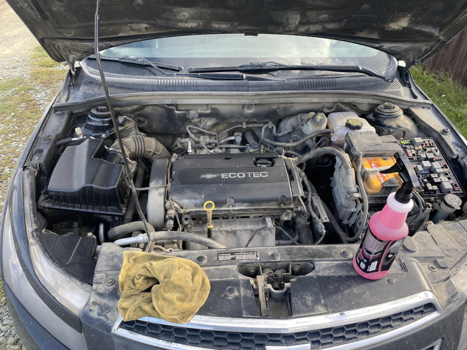

Теперь ничто нигде не капает, антифриз чистый после 3 промывок, стойки работают четко-жопка перестала качаться в поворотах и на кочках ну и гул от ступицы ушел)ну купил очиститель для двигателя, набрызгал с сам и помыл, для первого раза неплохо)как то так)всем мира)артикулы расписывать лень да и с телефона ни есть удобно поэтому смотрим фото, там все указано)
