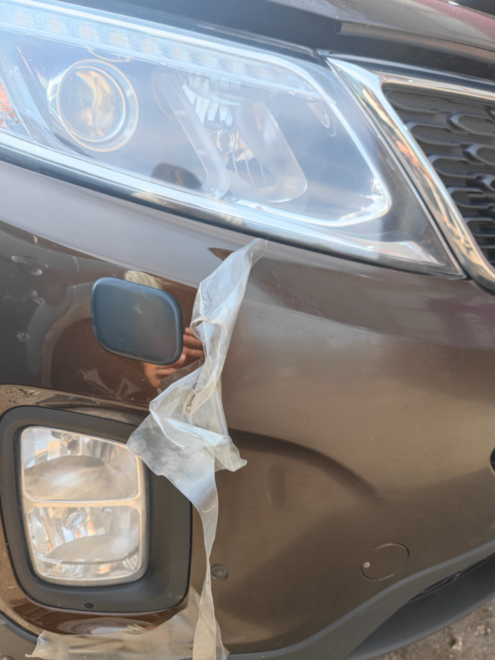

Решил не откладывать в долгий ящик и сразу оклеить капот, фары, стойки лобового стекла и полосу на крышу.
Нашёл на авито объявление по бронированию плёнкой, всем этим занимается девушка. Её работой я остался доволен, всё сделала аккуратно. Через неделю поеду на коррекцию и далее год гарантии.

Через пять лет пленка вместе с краской только слезет.
Не факт
На Ютюбе видео полно, пленка с годами с краской становится заодно… на фары ещё куда не шло, а на краску я бы клеить не рискнул…

Ну во первых пленки разные, а во вторых окрас БМВ с нашей сноповязалкой сравнивать наверное не корректно…в третьих дело хозяйское.
Пленки действительно разные, в этом и ключ.
Что касается ЛКП, то важно, не на каком авто ЛКП, а заводское оно или нет. И если нет, какое качество окраса.

Демонтаж материала моими руками спустя 5 лет эксплуатации. И это самая простая ПВХ, которая ещё не умерла окончательно. Не навредила она, потому что это был качественный материал Oraguard 270 немецкого завода Orafol. И материал не находился под прямым воздействием солнечных лучей (бампер и борта живут дольше). Безусловно, столько времени с этим материалом ездить было категорически нельзя.
Под пленкой девственно чистое и блестящее ЛКП.

Не слезет, если пленка хорошая, например Never scratch, то и через 5 лет она снимается без каких-либо проблем) Проверено

Такое происходило на старых ПВХ плёнках, которые не имели защитного лакового слоя и быстро разрушались под воздействием ультрафиолета. Их клей действительно вступал в реакцию с лаком и после демонтажа оставались кратеры. Это происходило из-за несоблюдения условий эксплуатации, а именно: редкие мойки и "перенос материала" по 5-6 лет, вместо заявленного срока эксплуатации производителем в 3 года.
На данный авто нанесен термопластичный полиуретан толщиной 200мкр с лаковым слоем линейки gloss pro с защитой от ультрафиолета и клеем henkel. По окончании срока эксплуатации материал демонтируется без каких либо проблем под воздействием пара.
Монтировался материал без капли праймера, поэтому клей не должен остаться даже на подворотах.
