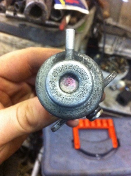

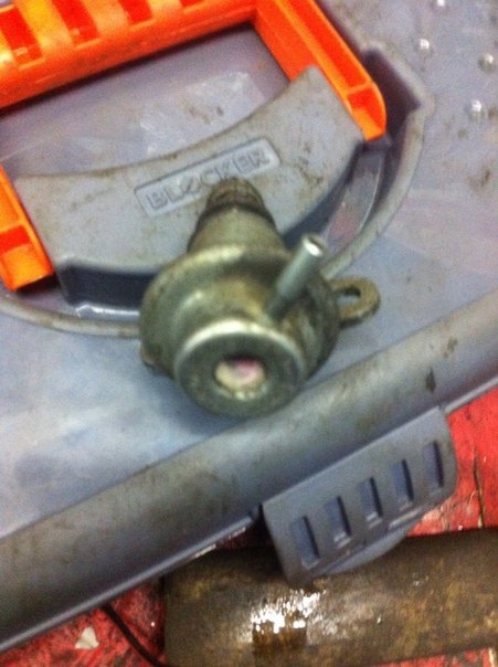

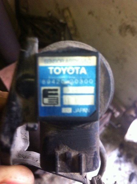

С такими с такими симптомами много вариантов: Это и все сразу думают бензонасос, фильтр топливный, ДПДЗ, ДХХ, Map-сенсор, регулятор топлива на рампе не держит давление и сбрасывает обратно.ну возможны форсунки ну редко) Я поменял насос топливный, фильтр топливный, ДПДЗ и ДХХ и чистил Дроссель, Map-сенсор, регулятор давления, проверял давления и насоса и рампы, ДЕЛАЛ ДИАГНОСТИКУ! она не показала ничего кроме как 21 ошибки что лямда помер) Машина на холостых при таких симптомах работает ровно спокойно тихо, не чихает не дергается все как надо-но стоит нажать на педаль хоть резко в пол хоть медленно и до 1800-2000 об. начинается такая фигня.

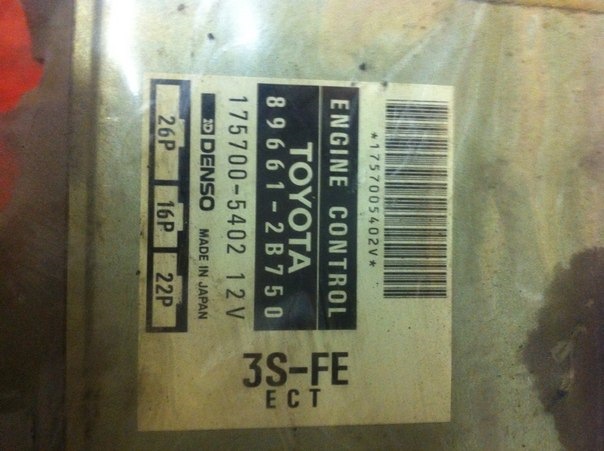

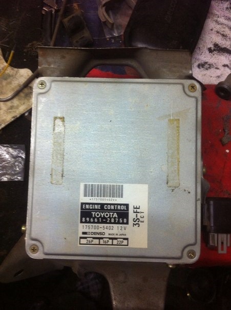

Я до последнего ломал голову и не хотел думать на МОЗГИ)Но взял мозг с другой машины поставили и вуаля все как часы заработало и машина ожила!)
Такие вещи могут с ним случится из за малейшего замыкания или скачка напряжения, не акуратно закрепленных клемах + — на АКБ-болтаются, сгнившей проводки и все сто связано с этим-контакты!
У Мозгов есть типо безопастного режима, ошибка записывается в мозг и все, только перепрошивка, но дешевле БУ мозг купить.
