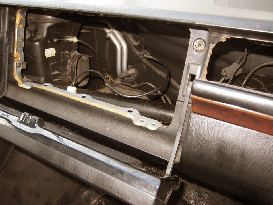

Однажды, сидя в мерсе и кушая семечки медитируя, йа был прерван некоторым инородным звуком, исходящим из правого воздуховода
Так как сегодня присутствовало желание что то сотворить, было принято решение, не смотря на сегодняшний лютый мороз отремонтировать всё, йопт!
выкидываем все вещи из бардачка
лампочку выдергиваем-с
вытаскиваем бардачок и суем голову внутрь тянемся рукой к вон той фигне
высовываем ту штукенцию, пытаясь ничего не отломать
заодно заменим лампочку подсветки, штоб все, как у людей
снимаем одежку с нашего приболевшего моторчика
стучим со всей силы им об стол, всячески приводим в порядок
собираем все обратно и радуемси тишине в салоне
складываем барахло обратно в бардачок
зверю тож веселей стало
теперь снова можно ловить катарсис, друзья!
всем пис

А что делали с моторчиком шобы заткнулся он? Об стол не хочется стучать=)))
вообще, они бывают разборные и неразборные
первые можно разобрать и почистить, вторые можно заменить на нормальный, тихий
у меня, к сожалению, попался второй вариант и позже он был заменен)

Ты что это решил пошаманить там? Не по фэн-шую это)
для чего он, то я его снял когда шуметь начал
цэ вентилятор датчика температуры в салоне.
без него поддерживаться заданная температура не будет.
а я и думаю его снял и прохладнее стало, и шланг порезал на другие дела что делать.а как он температуру определяет и от куда он ее тянет
тянет из салона, вестимо
определяет с помощью датчика
не снимать надо было, а ремонтировать или менять на новый, однако
не он у меня целый просто шумок появился я думал зачем он нужен и снял его там шланг один и все, как мне теперь без шланга его можно использовать и куда должен быть отправлен шланг
Шланг идёт к потолочному плафону(в нём установлен датчик температуры)

У меня этот датчик стоит и шланг тот что из него выходи.выходит он вроде как за крыло на улицу.а салонный датчик температуры у плафона освещение
