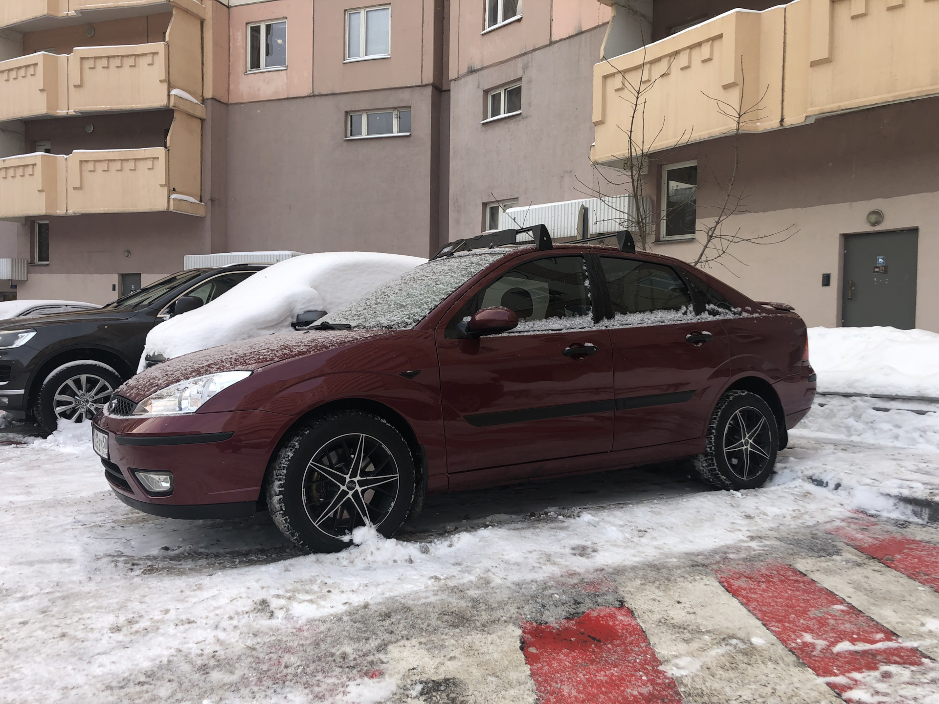

Уже давно вызывает вопросы просевшая морда. Подвеске меньше полугода. Есть версии, что это и как лечить?
При разборке донора обнаружили у него в стойках проставки. Но они же не у всех стоят. А морды веселее почти на всех встречных фокусах.

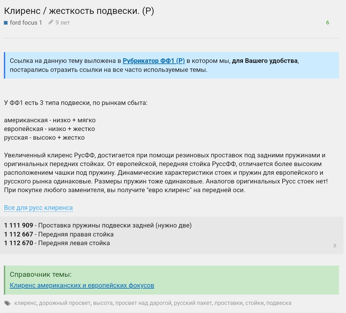

У амортизаторов для русфокусов чашка под пружину на другой высоте. Там действительно надо курить тему.
Номера амортов с увеличенным клиренсом:
1. Амортизатор передний левый Ford 1112670
2. Амортизатор передний правый Ford 1112667
Тема: ffclub.ru/topic/25179/

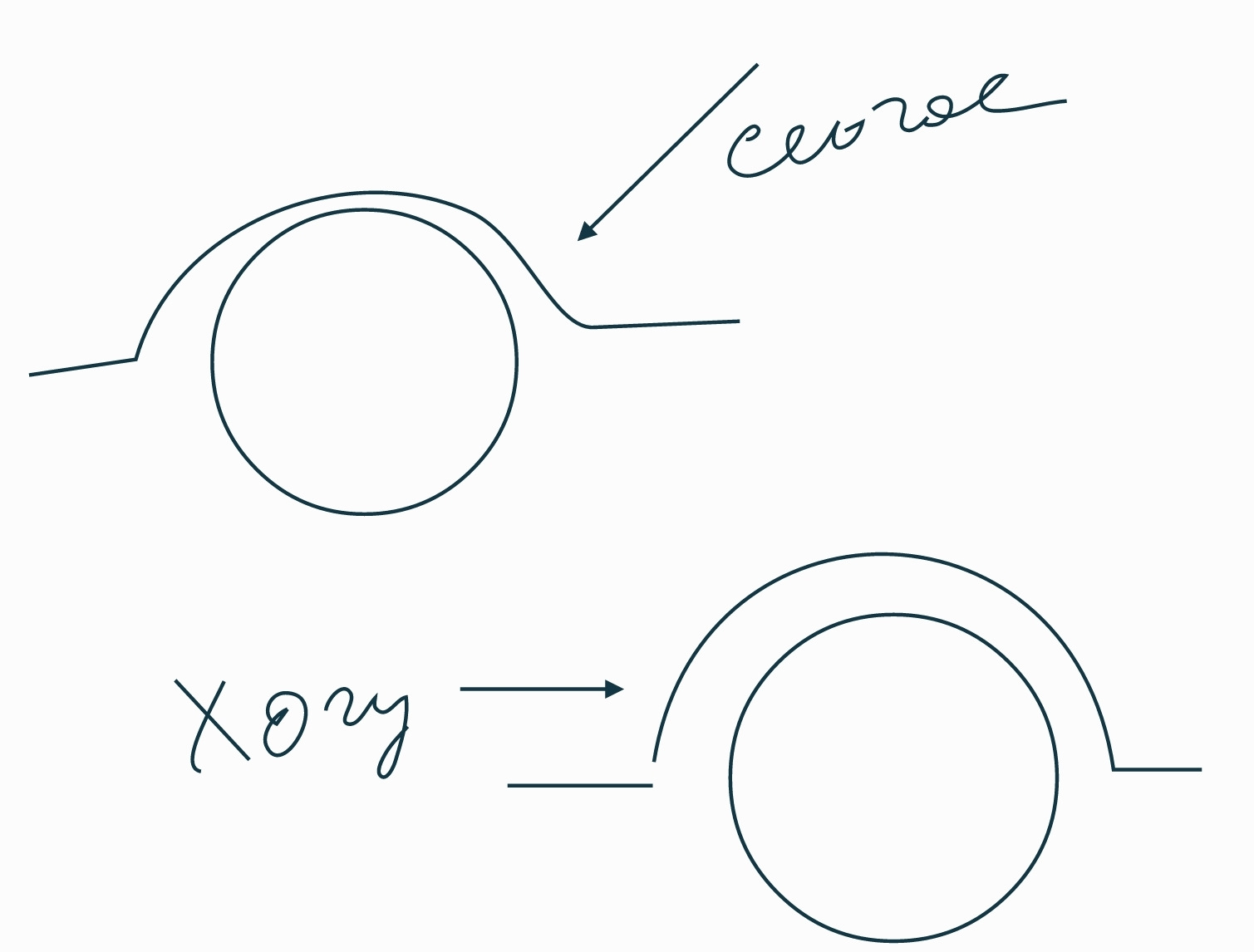

Давайте пойдем от обратного. Может это жопа задрана, а не морда низко?
Колесо некрасиво сидит в арке. Вот.
OlegKRSK
И на других фокусах оно сидит так, как я хочу. И с задом ничего особенного не делала.

Всё херня что пишут. Дело в амортизаторных стойках. Изучите тему о них на ффклаб. На большинстве неоригинальных стоек авто становится ниже обычного. С оригинальными амортизаторами такой проблемы нет. Это касается только передних стоек.
В своё время именно поэтому покупал себе на замену оригинал. Прошло уже лет 7, просадки нет. Дело не в пружинах. Оригинальные стойки отличаются от аналогов то ли размерами, то ли расположением чашки пружины. Точно уже не помню. Ответ на форуме.
Это про чашки амортов на русфокусах. По 20к/шт. И большой вопрос с наличием. Но ситуация в том, что у других всеволжских фокусов морда нормальная без этих амортизаторов и без проставок.

Переднее колесо как-то в арке со смещением смотрится
Нет, это ракурс такой. Тогда и заднее со смещением, только в другую сторону.
