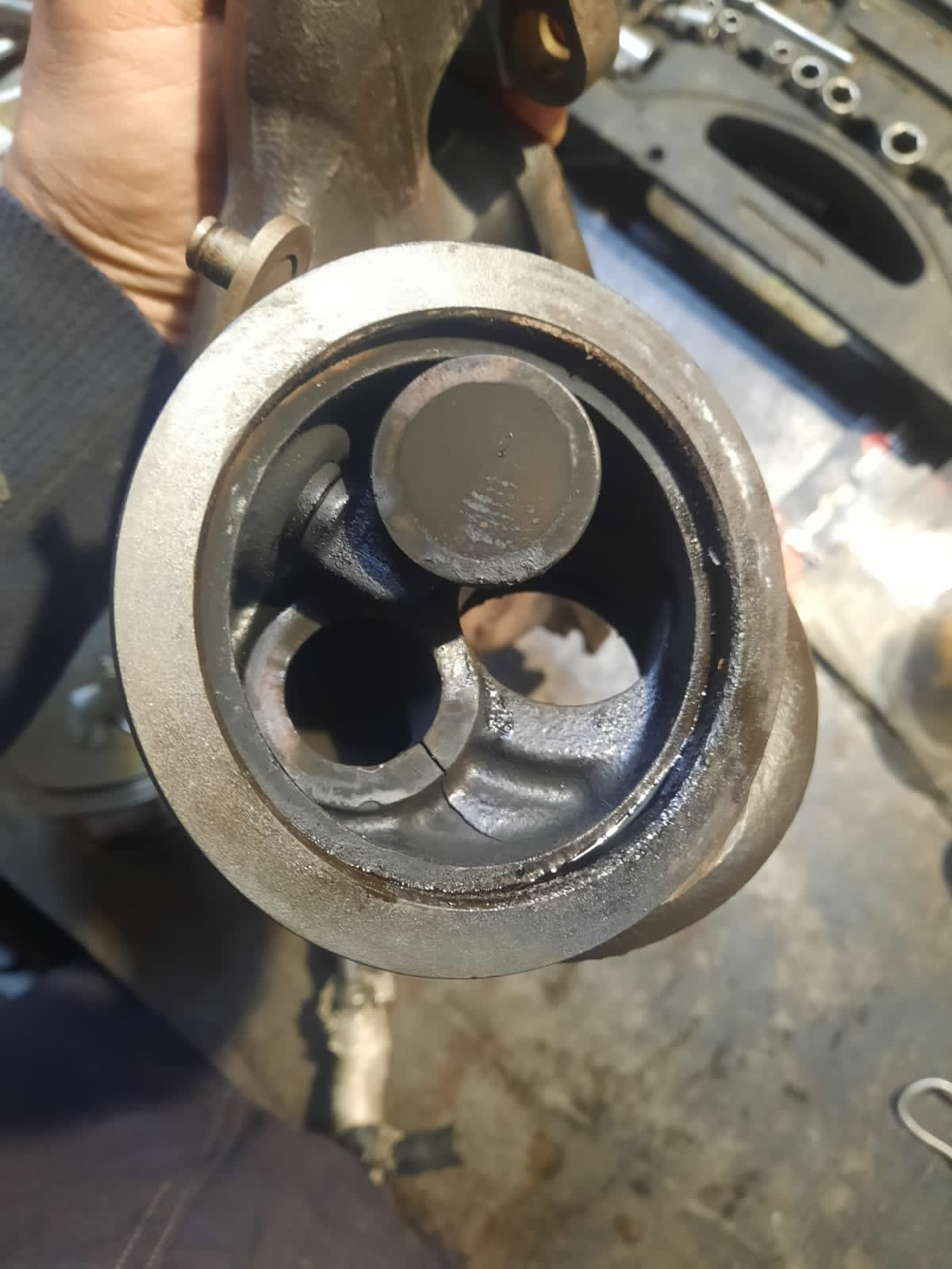

В прошлом году вылезла ошибка, по недодуву, далее появлялась всё чаще и чаще, до тех пор пока при каждом разгоне стало выскакивать. Фото того, с чем это было связано.
Также имеется люфт крыльчатки и немного деформированные лопасти.
С проблемой разобрался, в следующем посте будет больше информации…

Да, вкладышу звезда)
Ну да, тут без шансов на дальнейшую жизнь)
Ещё лайтовая трещина 😀
Ну да))пришлось новую турбину покупать и коллектор
Всего лишь. Считай расходники взял 😄
Там и мембрана отъехала в тот момент на крышке, прокладка теплообменника и самой крышки, вообщем закупки были большие ))))

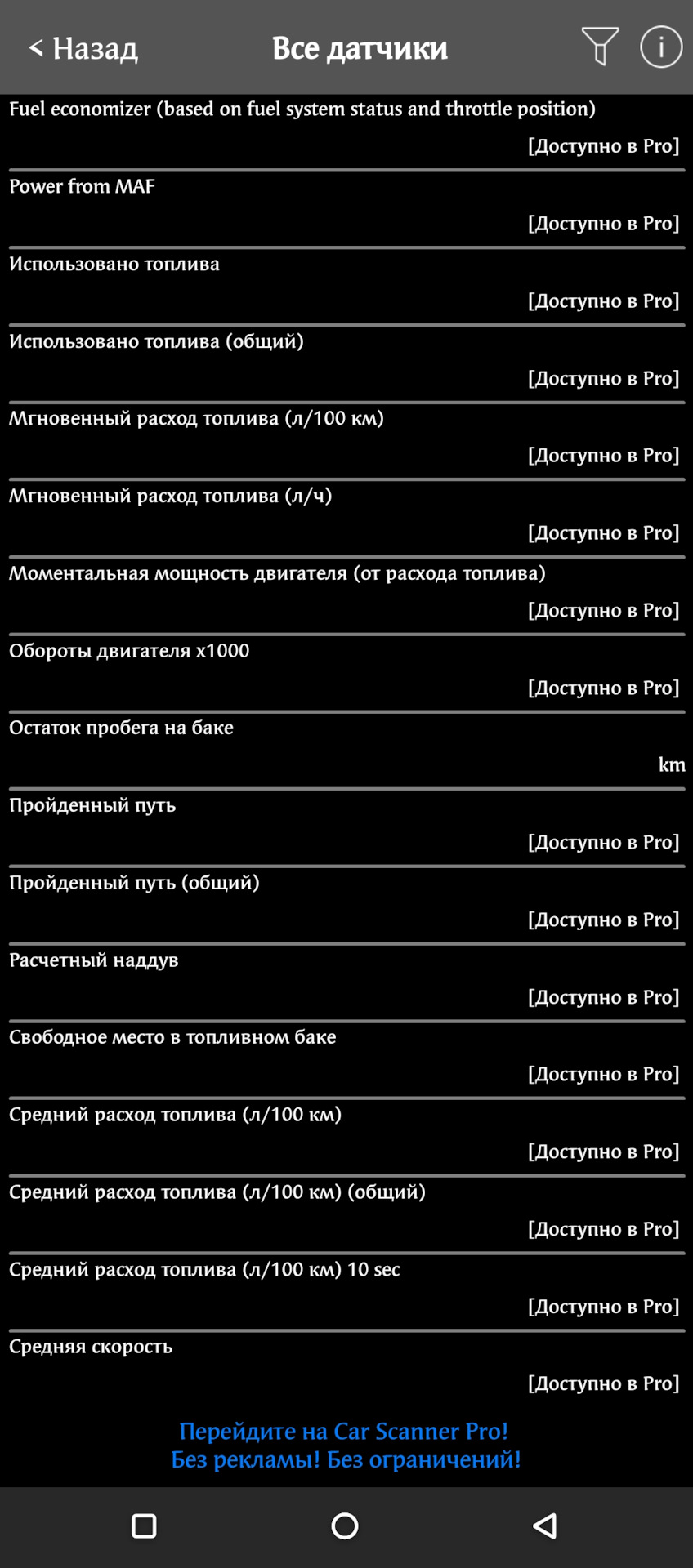

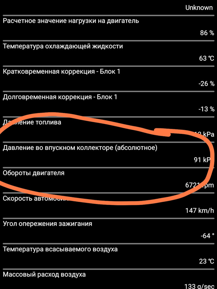

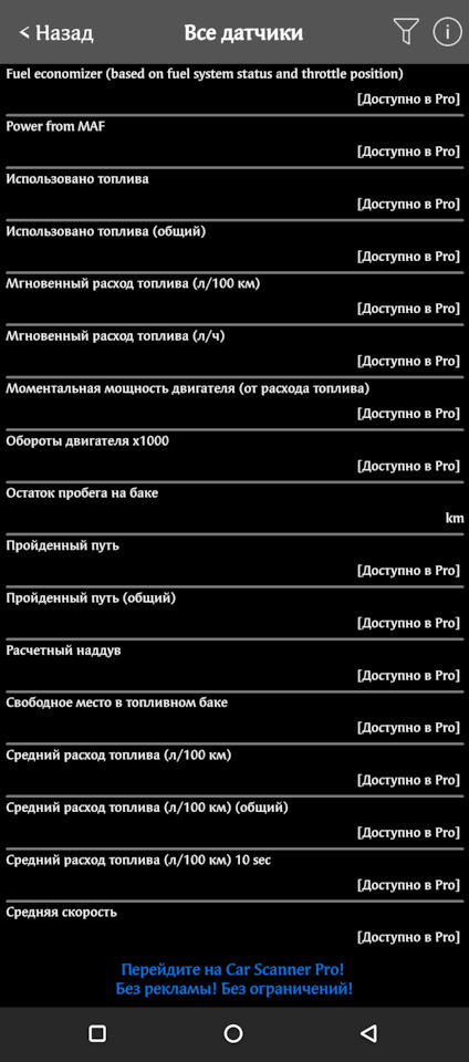

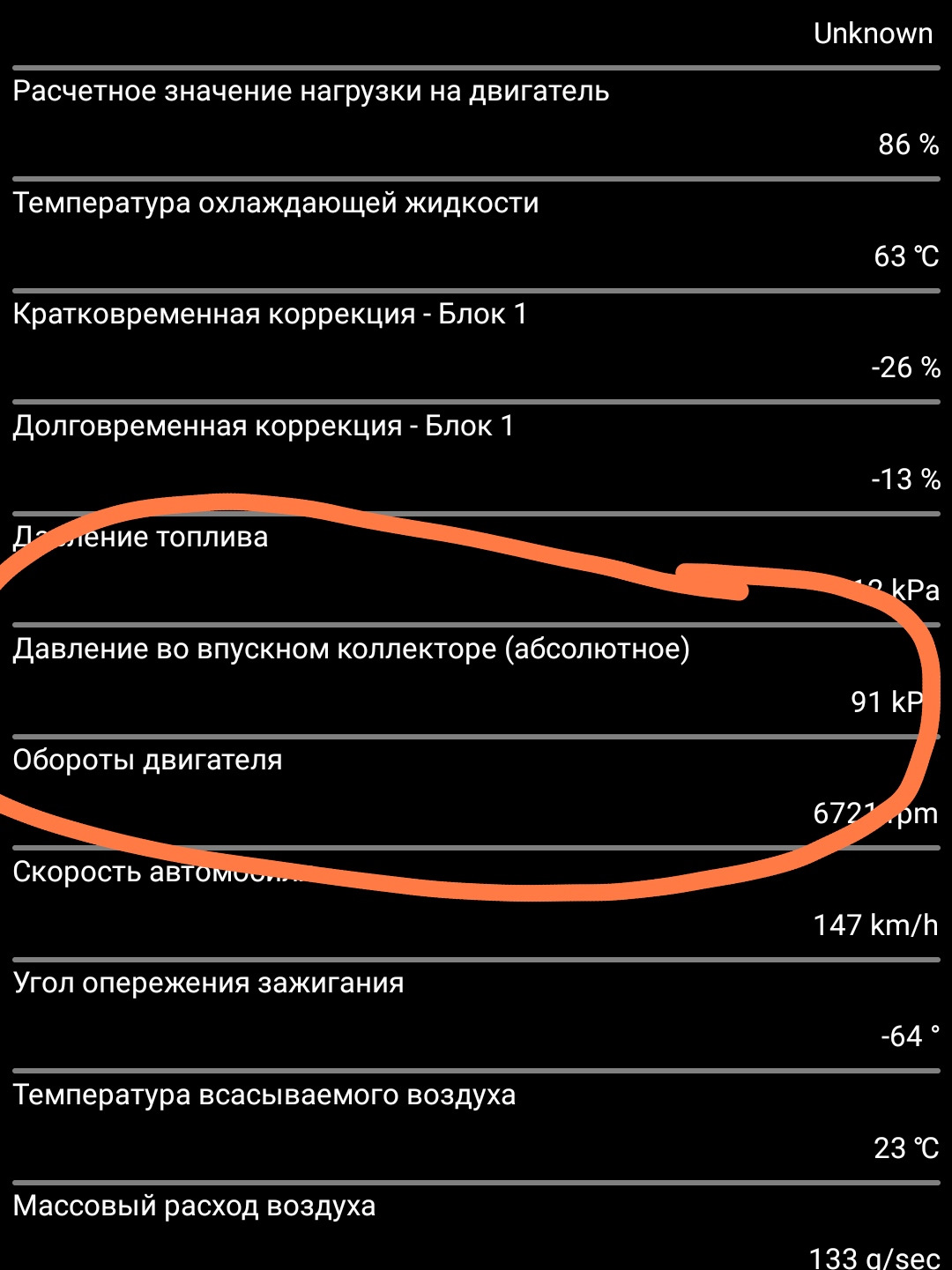

Как посмотреть сколько дует турбина ? У меня elm есть
В приложении наддув смотри. На айфоне car scanner использую, там есть
Tigrunka
Либо в car scaner выбери показания датчика ДАД, и из значения вычетай сто и дели на 10. Т.е допустим показание 250КПа, (250-100)/10 = 1.5 бар
Тут ? Про версию требует
Спасибо, попробую =)
Tigrunka
Выведи ее на приборку в графике и смотри сколько держит полку, кратковременно она может и по более выдавать чем обычно
Привет, картридж с продольным люфтом? Еще какие нибудь были симптомы? Дым и тд?
Привет, люфт небольшой продольный и поперечный был. Нет, машина не дымила, масло не подьедала. Единственное ошибка по недодуву турбины.

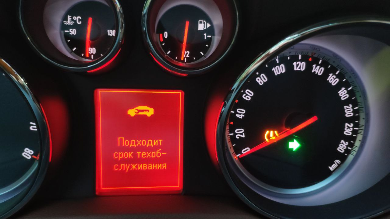

А случаем фото ошибки нету? У меня вот такое с редкой периодичностью высвечивается, именно при разгоне (когда тапку в пол).
Это общая ошибка. Подключись сканером (elm) и считай ошибки, там конкретная ошибка будет отображена.
Вот эта появлялась периодически — ошибка p0299
Ну да, ошибка по недодуву. В основном два варианта, либо эл.магнитный клапан неисправен, либо турбина приехала)
В моем случае была турбина.
