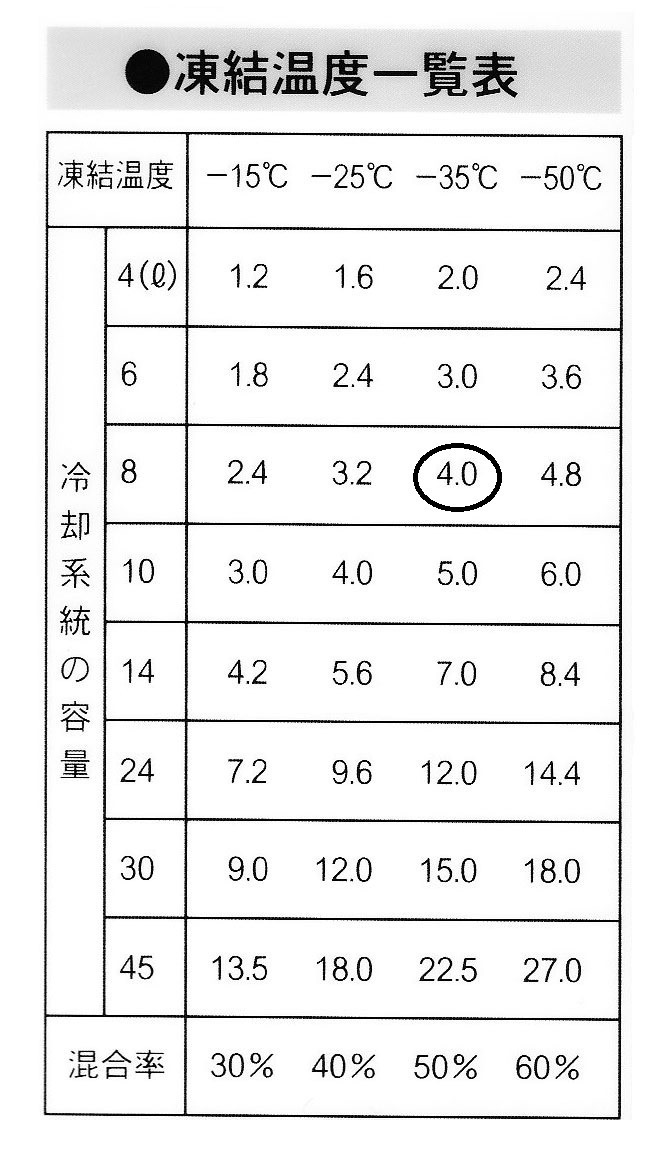

Вопрос по антифризу, нужно долить изначально мало было, как то дилеру все забывал напомнить. Есть возможность залить концентрат оригинал 08889-01005 SCCL TOYOTA, а вот бодяжить его с водой или нет вопрос? По словам драйвовчан войдёт примерно грамм 300.

Дело в том, что у меня и так -35
Если -35, то добавить дистиллированную воду.
Пишут воду нельзя, купил концентрат, дольше грамм 200-300
Глупости пишут, еще раз — дистиллированную воду. Система охлаждения хоть и закрытая система, но имеющаяся в охлаждающей жидкости вода со временем испаряется. В конце-концов когда приходит пора заменить полностью охлаждайку, ее сливают и промывают систему дистиллированной водой (и не один раз), потом разводят концентрат до нужной температуры дистиллированной водой.

Купил японца, померил рефрактометром антифриз, оказался -25. Купил концентрат, слил с радиатора антифриз, добавил концентрат. Не в расширительный бачок, а именно в радиатор, так мне показалось логичнее. Дозировку рассчитал исходя из объема системы (7 литров) и таблицы по разведению концентрата (типа, как в примере). Получилось, что нужно долить около 1,5 литров, чтобы достичь концентрации 50/50 для -35. Зиму отъездил отлично.
А как рассчитал, у меня филдер приехал, там в движке 4.5 и в инверторы 1.6, сколько плеснуть концентрата? В рав думаю прям так залью грамм 300
Итого 6,1 литра. Надо измерить плотность, если в японии антифриз приготовлен, как у меня до -25 градусов, то это 40% концентрата и 60% воды. Получается в 6,1 литрах антифриза содержится 2,44 литра концентрата. А тебе надо 50/50 (например)чтобы до -35. 50% это очевидно 3,05 литра. 3,05-2,44=0,61 л. Значит надо слить 610 мл и залить 610 концентрата.
Это грубый расчет, если совсем заморочиться, то надо учесть, что в слив 610 мл мы сольем и 366 мл воды, поэтому концентрата можно налить не 610, а например 500 (слив соответственно столько же)
