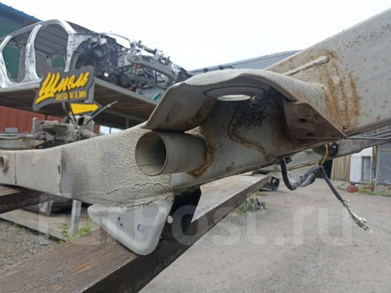

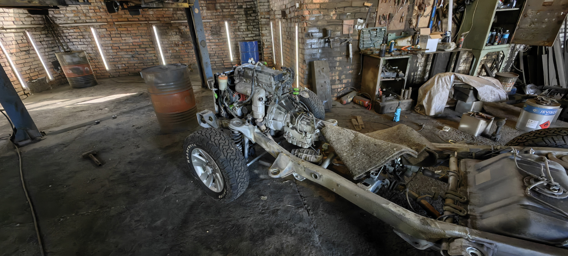

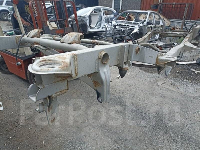

Итак, выбор был между сваркой заплат на мои дыры в раме за 20 килорублей, или полная замена рамы, что будет подороже, но, думаю и поживучее. Выбрал второе, тем более что машину продавать не собираюсь и замена последнего штатного номерного агрегата уже не делает погоды. Зато, после подготовки, думаю что на года…

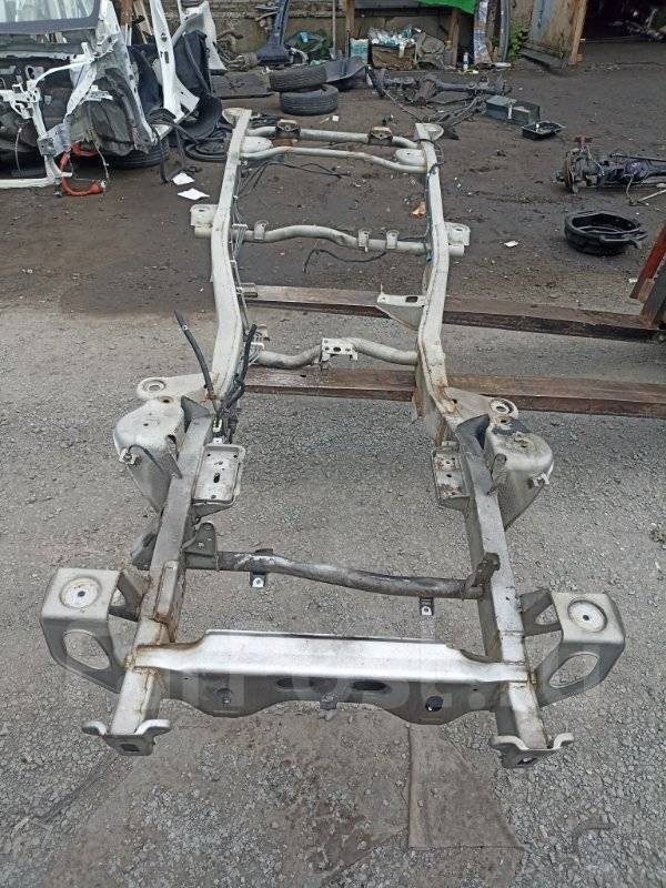

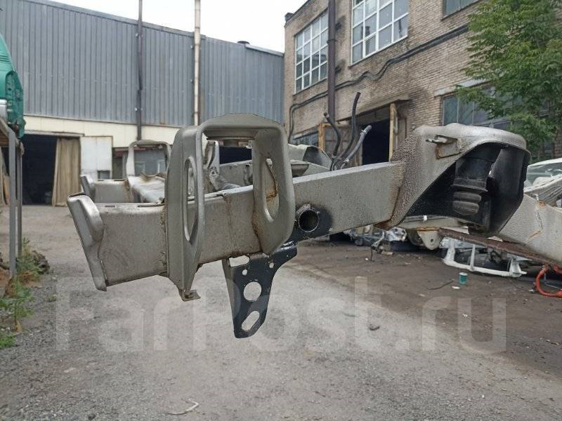

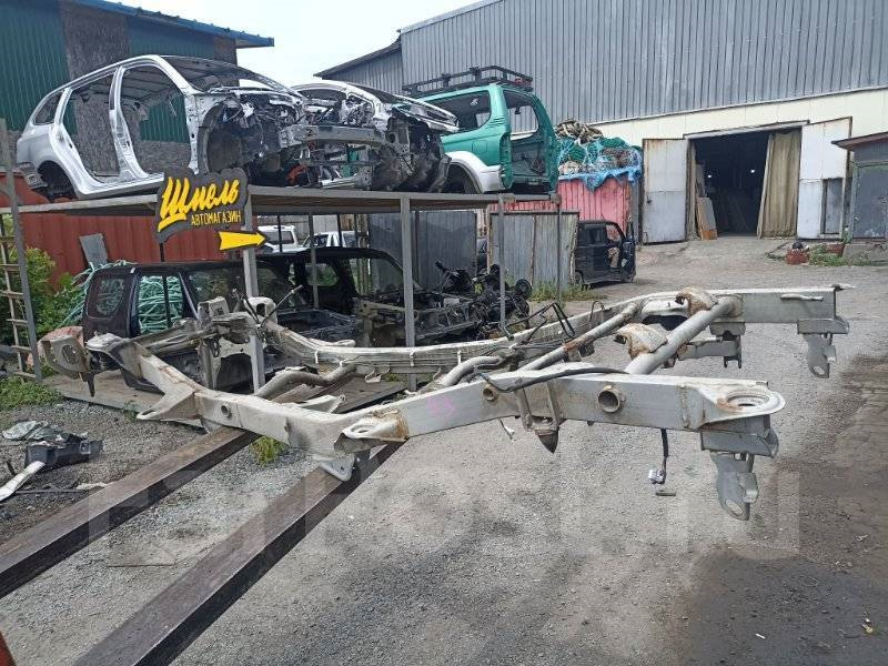

На выручку пришел Фарпост и известная разборка Шмель. Подобрали отлично сохранившуюся праворульную раму, прислали подробные фото:
Бонусом были оставленные трубки магистралей в идеальном состоянии — тоже к внедрению вместо моих.
Рама обошлась в 25 тысяч, плюс транспортировка до Москвы 9500 и еще доставка до сервиса в Подольск — 4000.
Итого 38500 и рама в Подольске:

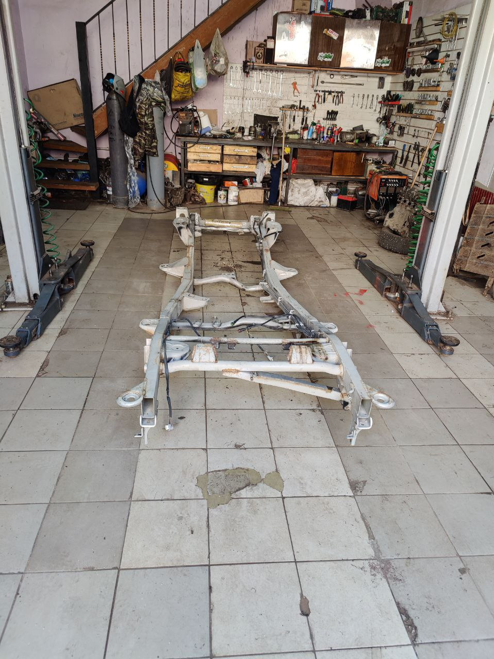

Теперь ее готовить под проект, чистить, переваривать крепления, тюнинговать… В идеале хочется сделать горячую оцинковку на заводе. Где окунают там во всякие ванные протравочные, и в горячий цинк. Потом покрасить, залить пушсалом-растстопом и больше к вопросу рамы в обозримом будущем не возвращаться.
Кто знает где могут в ваннах оцинковать раму относительно недалеко от Москвы — черканите. Накладные транспортные расходы… Ну что поделать, зато рама будет очень долговечной.

Цинк, вроде как, ложится только на видимые места, в скрытые полости не попадет
Даже если окунуть предмет в ванну с жидким цинком?
Что то я не уверен что жидкий цинк, нагретый до 450 градусов не затечет туда, куда затекает наша чача из болот, если раму подержать в такой ванне несколько минут )
Если делать электроцинкование, цинк будет ложиться как краска с пульверизатора, как бы это проще объяснить, направление цинка будут ложиться на металл в прямом направлении, в углы и полости не попадет. Просто сталкивался с этим, а вот на счет горячего цинкования уже не подскажу.
У Виктор лиса спроси. На драйве он есть.
Спросил. Там горячее напыление. По заводам с оцинковкой отправляет в Питер… Все дороги ведут в Питер.
Тем не менее у Виктора это вариант… Если ничего иного с ваннами не найдется.

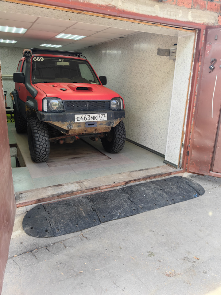

А сервис случаем не IRIPI, Алексей, который АКПП чинит?)))
По фото — место знакомое…)))
А я не знаю как у Димы сервис называется кстати)))
Ну, гаражный проезд в Подольске.
Коробки джимникам тут собственно качественно только Алексей и чинит. Они здесь вместе и работают.
Цинковать неохотно берут когда в изделии есть полости, емкости. Жалеют раствор
Вот же, можно за излишний расход и переплатить, невелика беда.
Питерская команда хаски4х4 возила патрульные рамы цельноцинковать где то под Питером. Но это под Питером…
Если в Москве не найдется, придется волочь туда…
Софрино есть цинк знакомый
Прямо в ваннах окунают, или механическое напыление горячего цинка?
Если первое — можно контакты?
По второму варианту вроде экобластиег делает. Но там внутренность рамы ни протравить ни залить цинком.
У меня пока разбор…

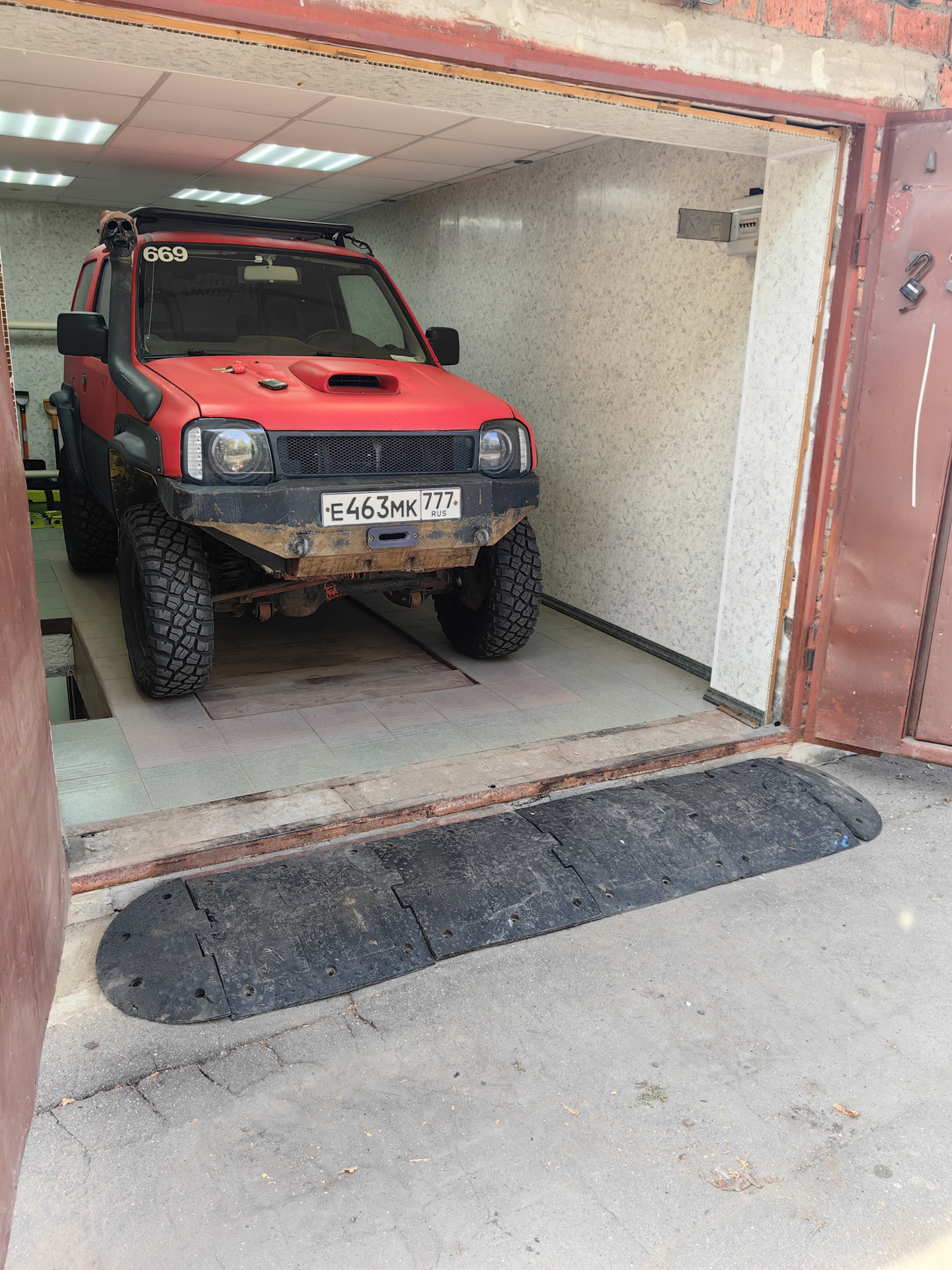

Места немеряно )))
Я в гаражике пытаюсь уместиться. Но хоть подвал есть с ямой, уже отлично…
Да куда там, это в авторемонте происходит, если бы у меня был такой гараж, я бы не женился.
))) пять баллов
Крутая крутатень — цинкование или кадмирование ещё. Ещё мысль, принудительное вентилирование сделать рамы и доп отверстия, для слива ила и песка, после купаний в помпасах.
Кстати да, отверстия… На подумать.
Чтобы при этом не уменьшить задуманную прочность рамы.
А вот где оцинковать, не знаю. Пока опрашиваю подмосковные заводы где нахожу контакт — рамами не занимаются…
Да там 5-8мм отверстия за глаза, в самых нижних точках.
