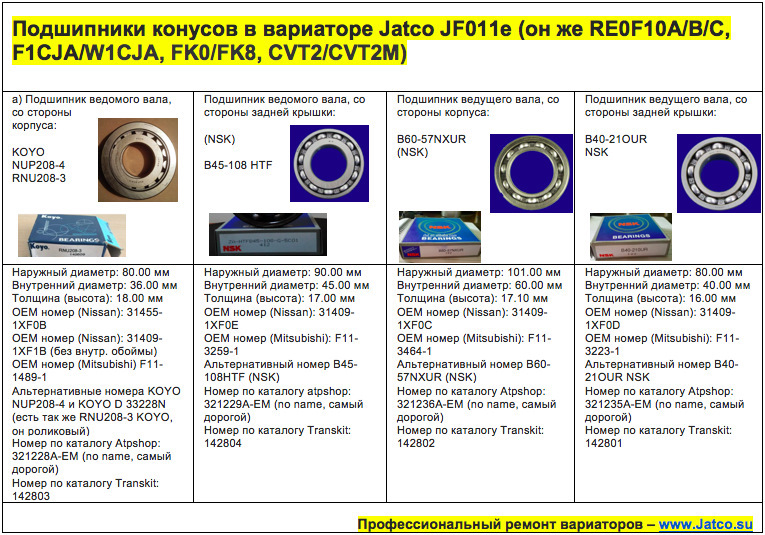

А вот если звук будет из вариатора (давайте предположим), то скорее всего это один из конусных подшипников (всего их четыре). Если вовремя не поменяете загудевший — он "заклинит" и порвёт ремень вариатора (ремонт потом обойдётся раза в два дороже).
По конусным подшипникам, сейчас много контрафактных, они долго не ходят. Вот у нас отдельная статья в блоге есть по этим самым подшипникам —
Поддельные и настоящие подшипники для вариатора Jatco JF011e.

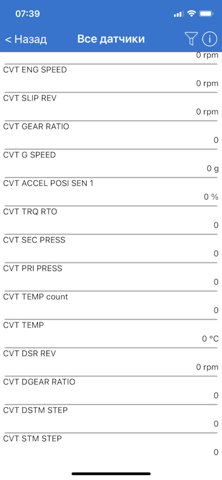

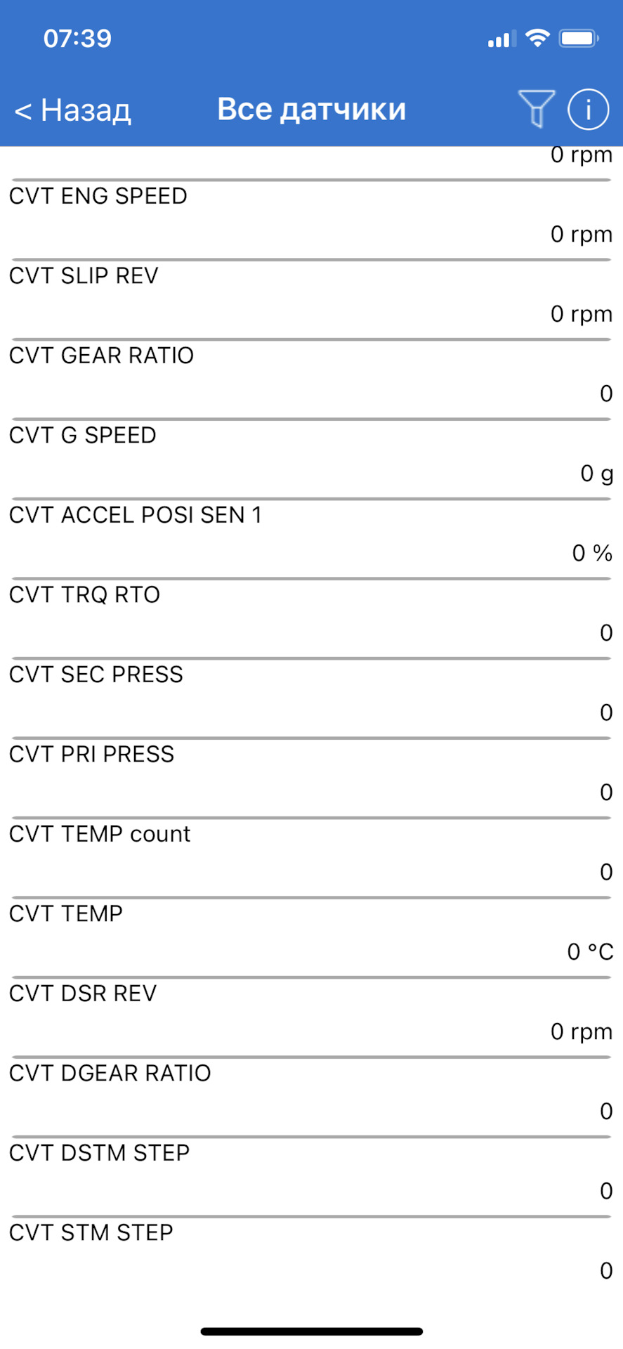

В полной версии Кар сканера показывает температуру коробаса? А то из-за отсутствия возможности смотреть температуру, подумываю о покупке любого андроида…
Даже не в полной версии — показывает
Что-то я не могу найти

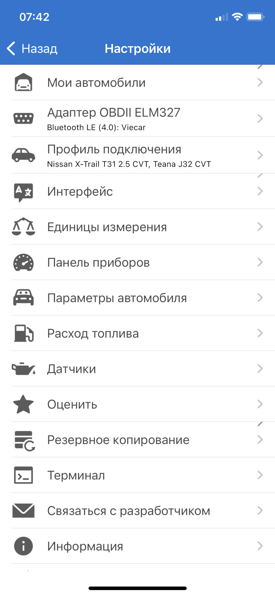

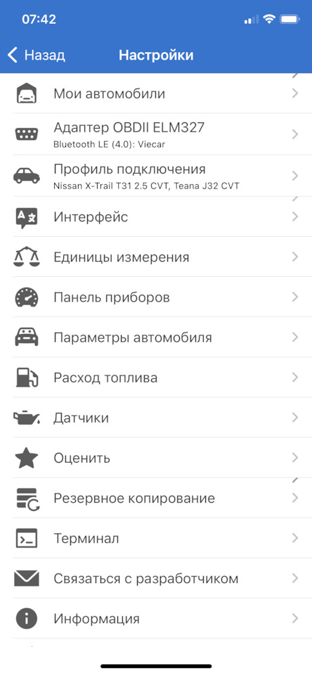

Ты Мурано выбрал ?
Ниже фото профиля из программы
Kailz
Может ещё попробовать дополнительно датчики поискать в разделе «датчики»
Спасибо, действительно все есть, у меня профиль старой машины стоял, поэтому и не показывало температуру вариатора
