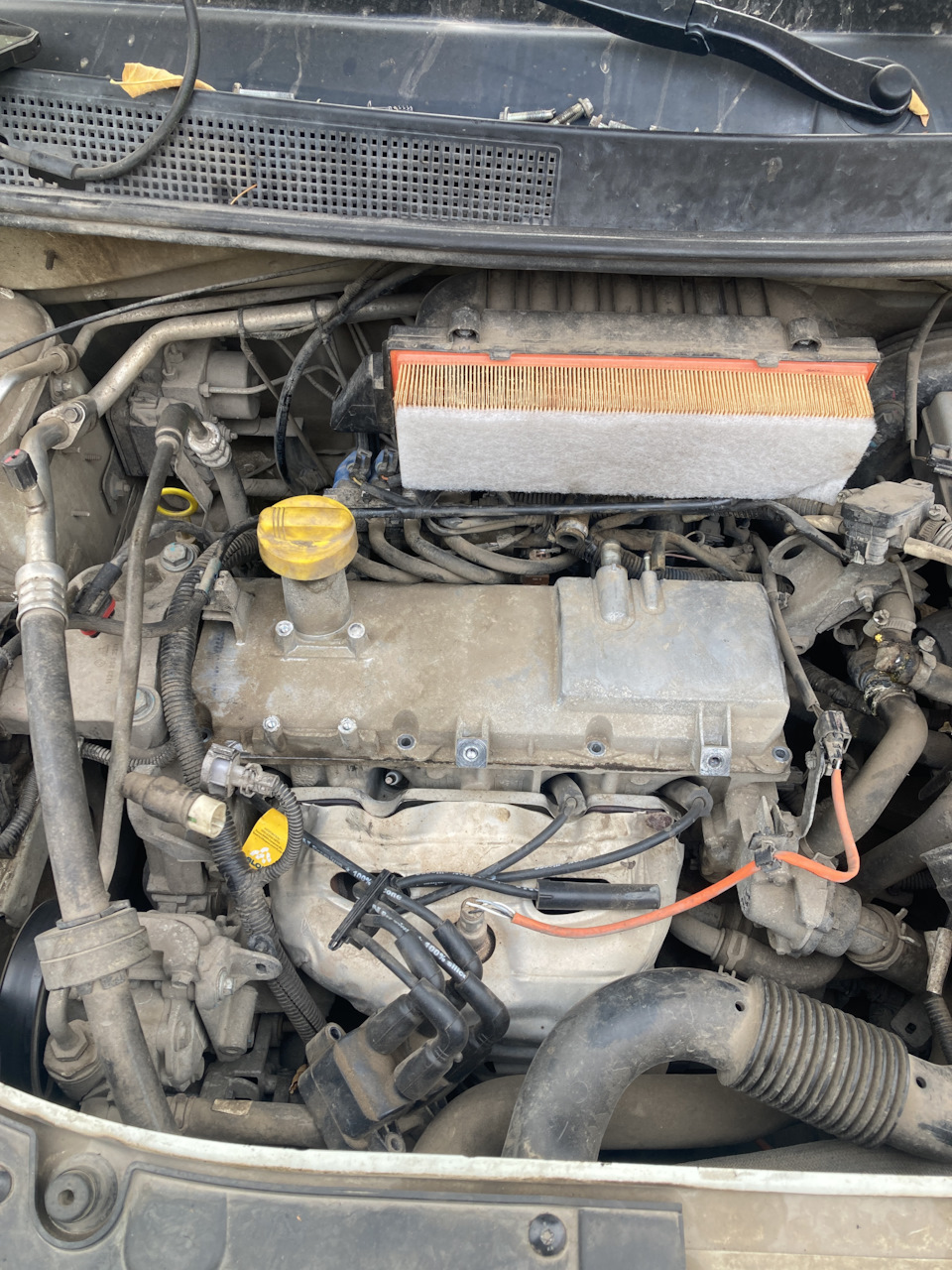

Так получилось, что с прошлой регулировки клапанов прошло АЖ целых 80тыс км. А при езде на газу их нужно регулировать каждые 30тыс км, ну или хотя бы проверять их зазоры.
То времени не было доехать до знакомого мастера, то денег😅
И тут так случилось, что знакомый мастер сам приехал к нам на работу по делам, ну я заодно и попросил отрегулировать клапана.

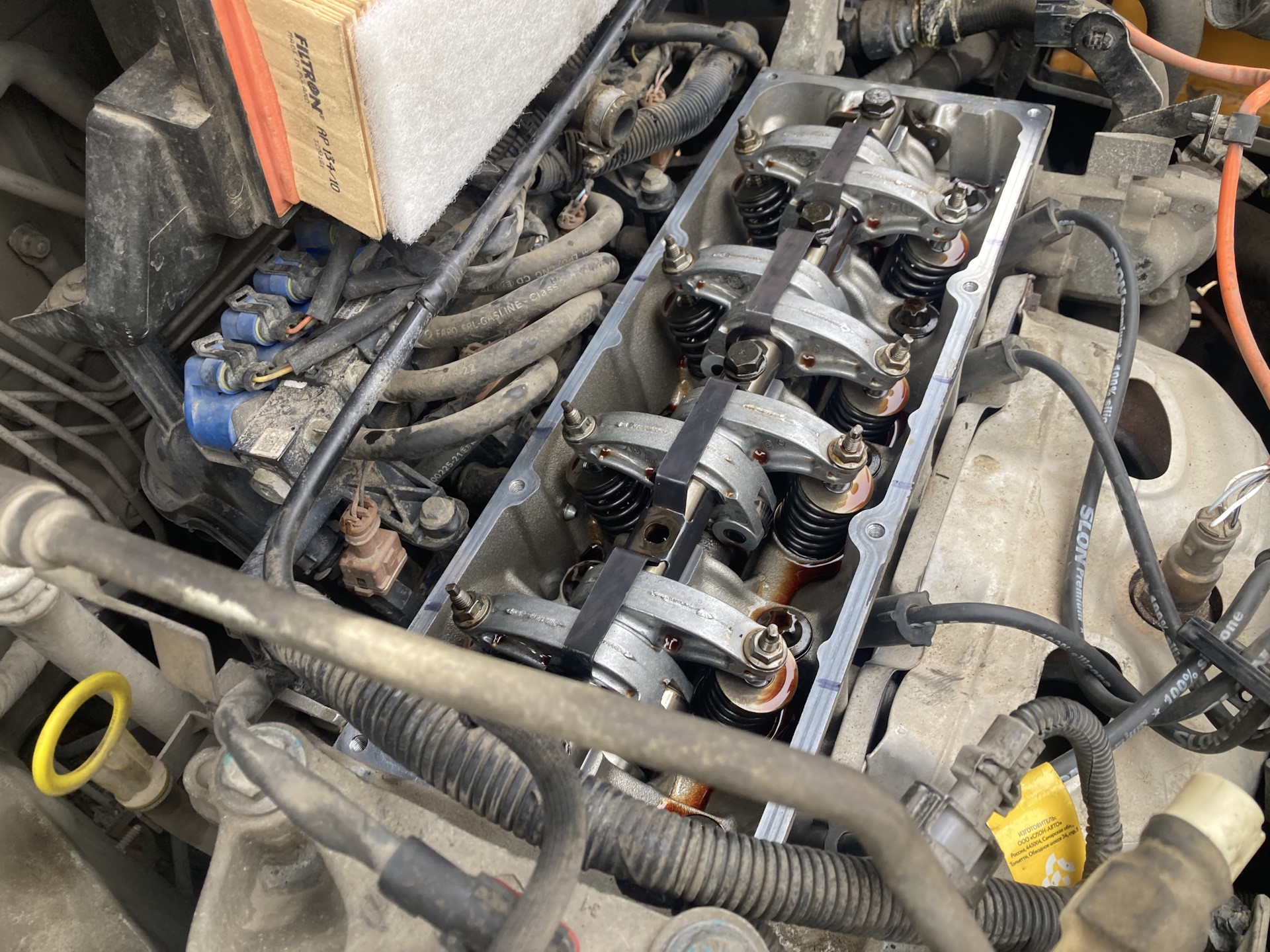

Взял инструмент, пока ждал его, стал снимать все, что нужно.
Прокладка у меня уже давно была куплена.
Артикул: 713162210 Victor Reinz (Витя плохого не сделает 😅руководствуюсь при выборе прокладок)
Все значит разобрал.
Это не есть хорошо, но изоленты не было, в следующий раз попробую усилить их изолентой, если можно обернуться вокруг них вообще 🤦🏻♂️
По выпускным клапанам зазоров ПРАКТИЧЕСКИ НЕ БЫЛО 🙈я конечно «персонаж»…теперь ВСЕГДА раз в 30тыс буду проверять и регулировать их. То то у меня в последнее время и расход топлива вырос (был 12л на газу, стал 15л🤦🏻♂️) и машина не ехала.как будто прицеп сзади.
Отрегулировали.
Впускные: 0,15
Выпускные: 0,25 или 0,30 (я забыл вот это🤷🏻♂️)
В процессе регулировки выявили одну ПРОБЛЕМУ:
Вот эта пластинка не прилегала должным образом и из-за нее рокер (вроде так он называется) одного из клапанов свободно ходил влево-вправо…
Проверили, люфт ушел. Теперь на всех клапанах одинаково.
Пробный запуск!
О да! Движок стал работать лучше, разумеется, зазоров выпускных практически не было 🫣
