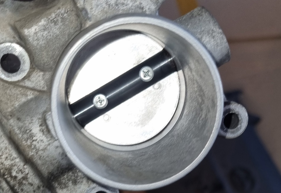

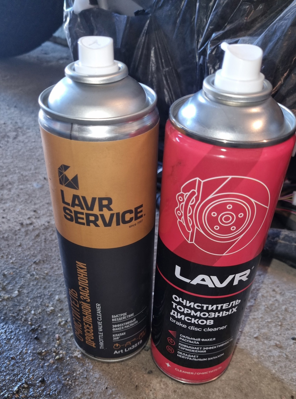

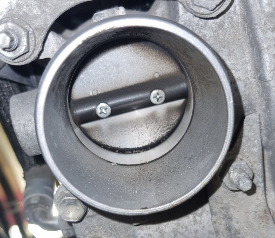

1. Очистка дроссельной заслонки.
Пробег медленно, но верно приближается к 100 тыс км, стало быть, почему бы не очистить дроссельный узел, давно пора, я полагаю.
Процедура, в общем-то, элементарная, демонтируется ДЗ и, собственно, тщательно промывается. Сняв ДЗ, убедился, что затеял процедуру данную не зря — дроссель очень грязный был.
В этом деле помогают, мои бессменные помощники, практически при любой очистке чего либо в автомобиле.
Результат после очистки, все, практически сияет)
Далее, все собирается в обратном порядке. Сразу скажу, холостой ход после данной процедуры начинает дико делать мозги, к этому я был готов, как правило, в ближайший пробег, все самовосстанавливается к штатной работе, сначала ХХ скакал до 2500 об/мин, спустя 5-10 км пробега, уже стало около 1200 об/мин, думаю, денек покататься, и все станет нормально.

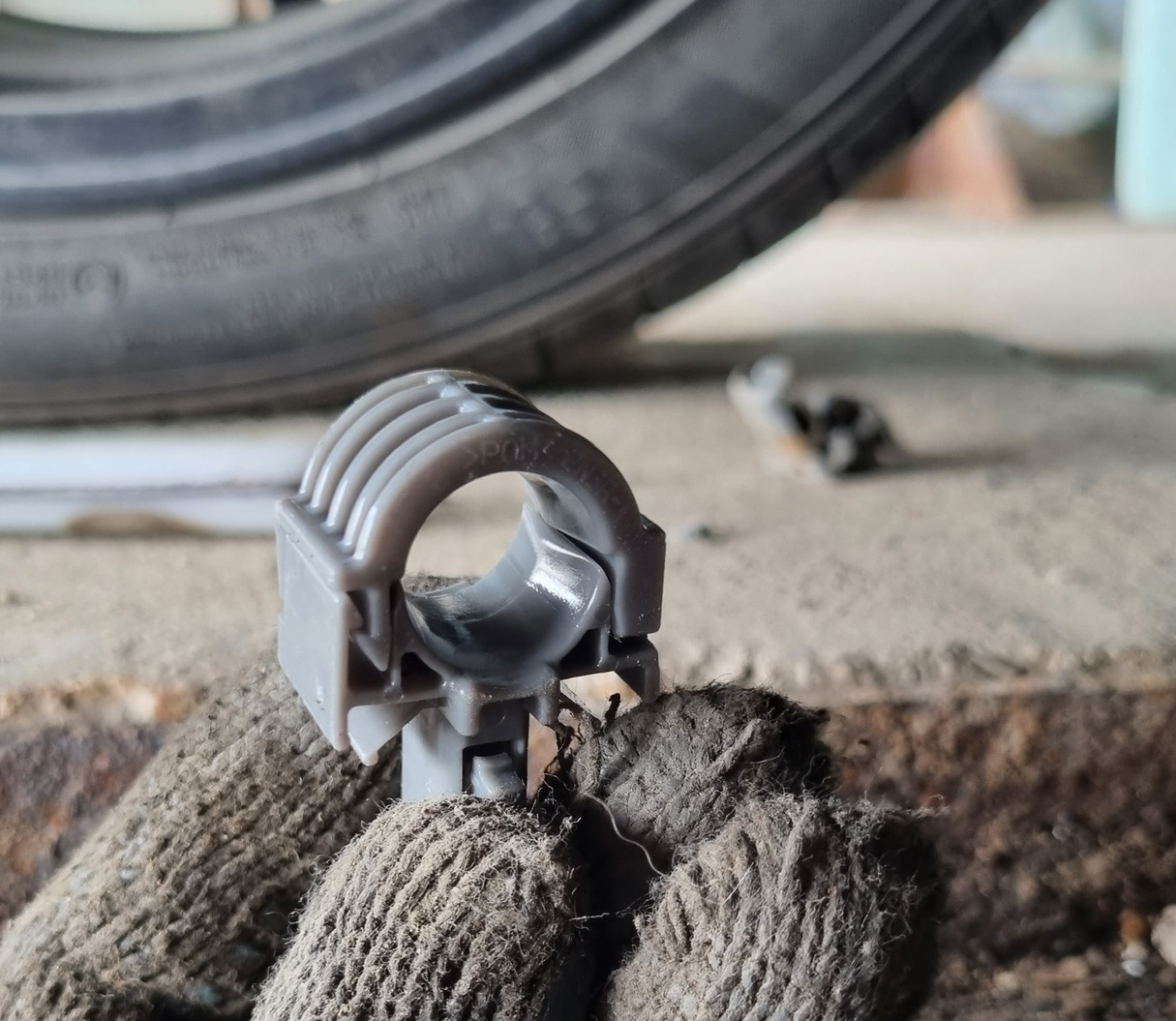

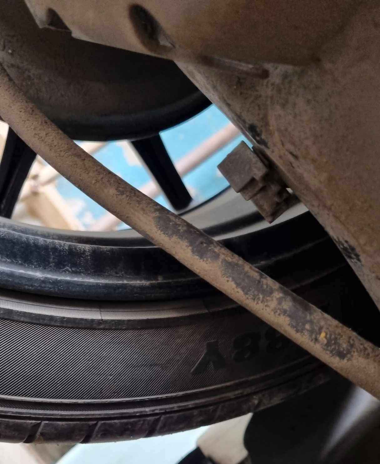

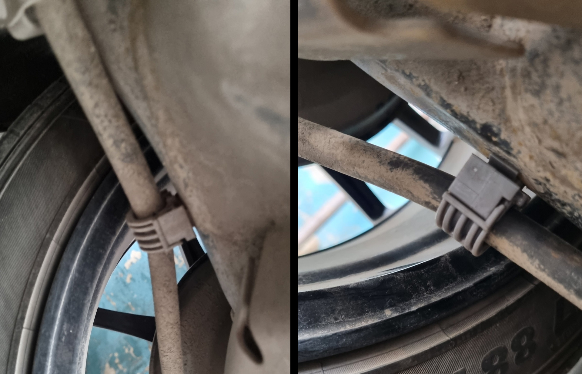

2. Кронштейн крепления троса ручника.
Как-то обратил внимание, что болтается левый трос в районе задней балки. Оказалось, обломилось крепление троса к балке, посмотрел по каталогу номер детали и заказал.
4640252030 — CLAMP, NO.1(FOR PARKING BRAKE CABLE)

Это ещё чистая дз . А вообще мамлоурна решает проблему загрязнения ДЗ на долго.
Что что решает?😃
Ну дз грязная из за масляных паров которые через вентиляцию карьерных газов летят. Масляная пыль + немного пыли после фильтра и грязь на дз обеспечена. Хотя на электро дросселе она несильно влияет на работу двигателя.
Markus0406
Что что решает?😃
Маслоурна. Маслоотделитель.
У тебя там опечатка просто 😄 что такое маслопомойка, я как турбовод со стажем знаю не понаслышке 😎
Автоклава так сделала.
Тоже сегодня перейду на 0/20, посмотрим как себя проявит
У меня по мануалу 0в20 идет, и предыдущий владелец заливал 0в20)
Главное не перекатывать и будет 🔥
Можете не верить, но грязь с заслонки снимается, удачно, обычной влажной салфеткой.
согласен, но тогда и за обедом, в принципе, легко можно обойтись без столовых приборов, или огород вскопать детской лопаткой, и тд, примеров миллион)))
Неудачное сравнение. Человек хотел сказать то. что есть другой способ. Зачем тратить больше.
За чем тратить "больше" на автомобиль, можно же ходить пешком 😄 а можно даже на влажные салфетки, кстати, не тратиться, вытереть пальцем😉
