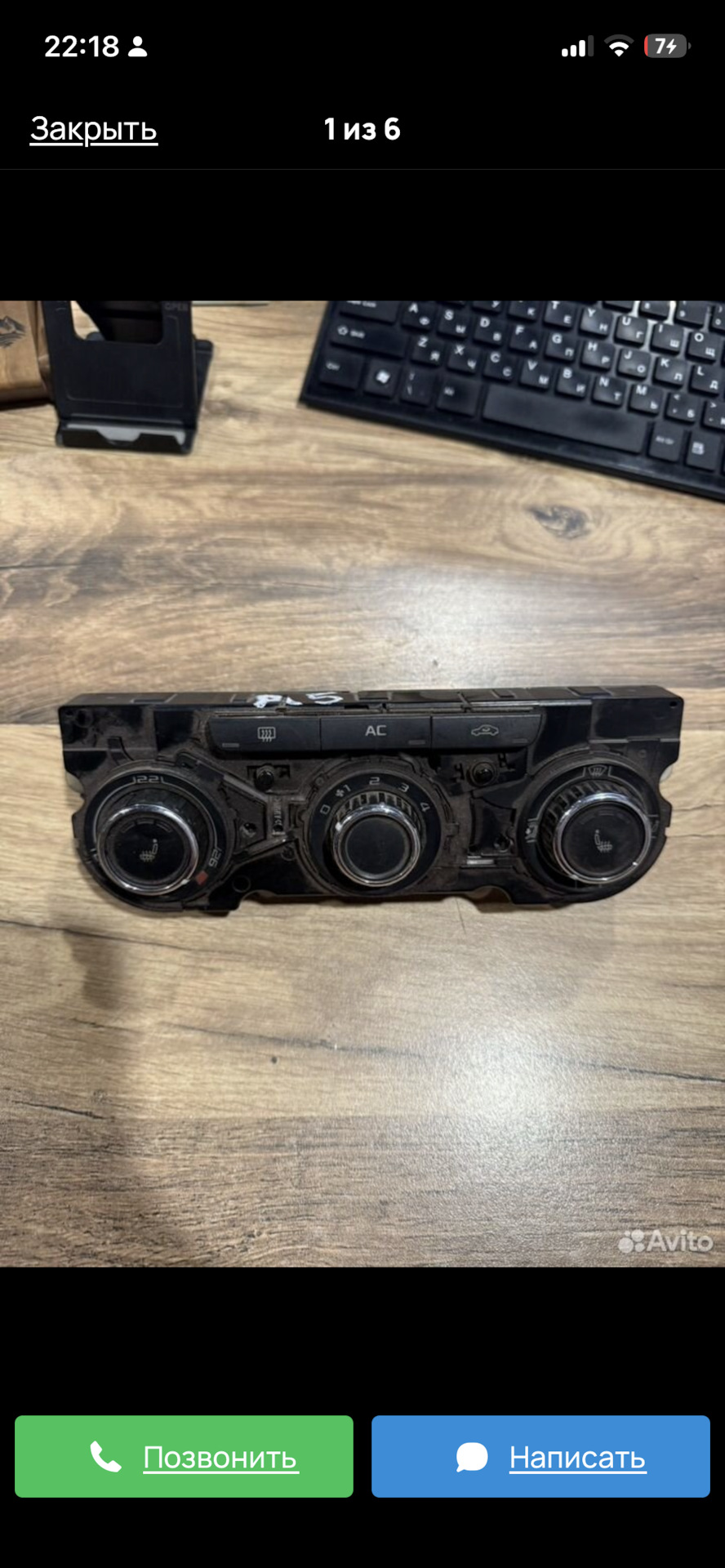

Как вместо обычного блока кондиционера сделать 2х зонный климат?
Купить блок печки и блок управления и заменить все это хозяйство
Без замены блока печки если б было, а так мороки много
Если у вас обычный кондиционер, и вы хотите чёткой заданной температуры в салоне, то меняется только блок управления печкой с поддержкой температуры и устанавливается пару датчиков температуры. А если хотите 2хзонный климат контроль, то блок печки меняется целиком.
У меня дорестайл, я бы хотел от реста обычный кондиционер
NFadrenaline
От фл
Вот этот как раз однозонный климат контроль
Значит можно, тоже со сьемом торпедо?
Я не представляю как это сделать без съёма торпеда
