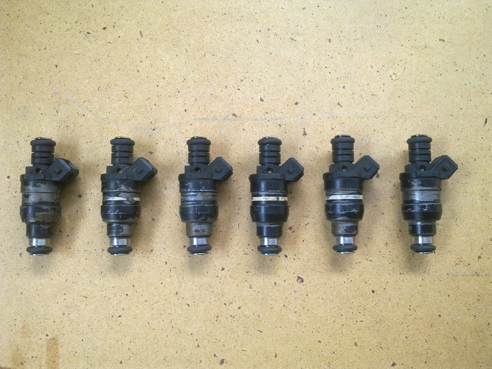

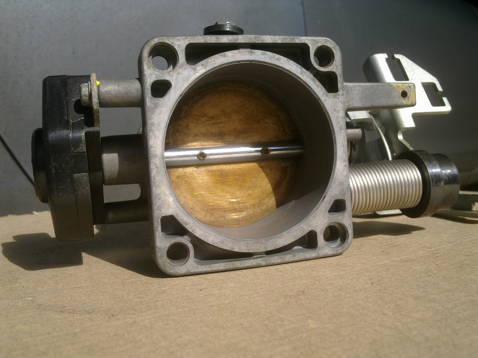

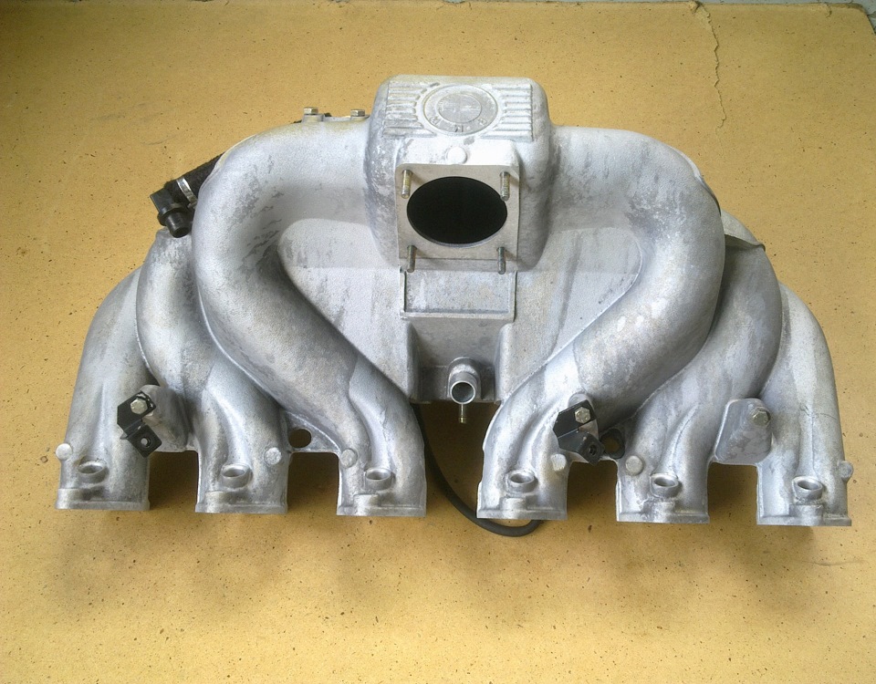

Собрал впуск, а именно:помыл впускной коллектор снаружи и внутри, внутри было все в масле и нагаре естественно, никто туда никогда не лазил за все года, сейчас чистый аллюминий:)тоже самое произходило и с дроссельной заслонкой, форсунки, т.к форсунки сняты, я их отвез в ультразвуковую чистку, что бы больше не лезть к ним в дальнейшем, скажем так, знать, что они впорядке, дак вот, звонит значит мне мастер, и говорит, форсы отличные, разбег по производительности в 3% всего, т.е форсы не подверглись чистки ультразвуком, все отлично:)он их просто пролил на стенде, я удивился, забрал форсы, поменял колечки, резинки 12шт, не зря же покупал полный комплект прокладок гбц., заменил старые потрескавшиеся шланчики, хомуты, на новое, все это дело я собрал, люблю я чистоту, кто что бы мне не говорил, смотрим фото, без фото же не интересно.
