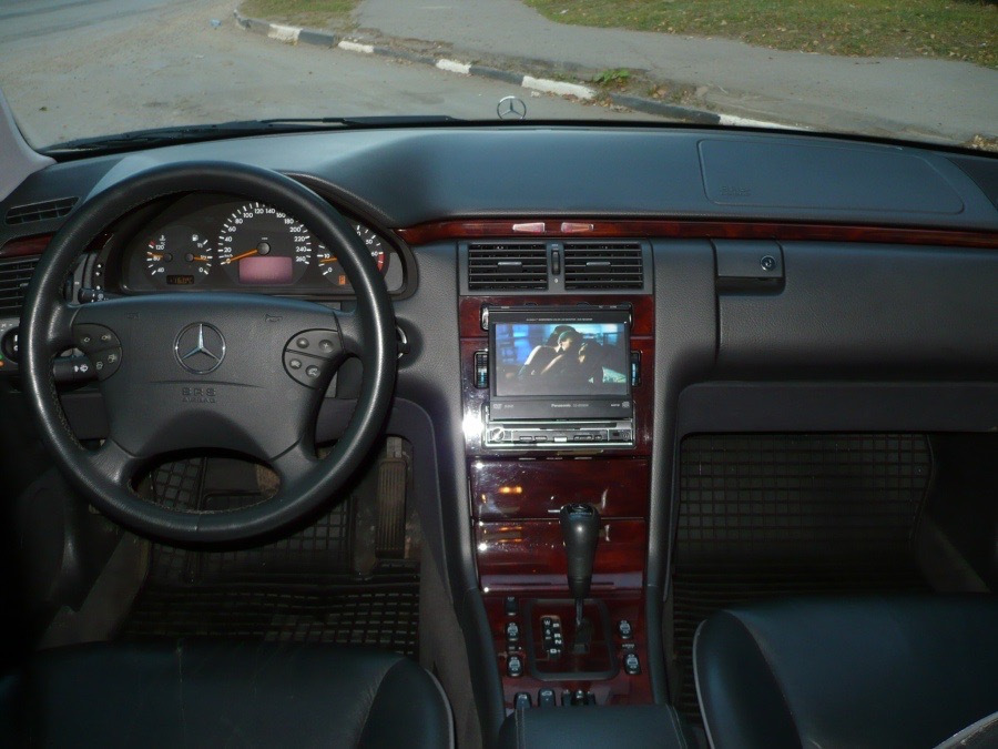

Очень давно хотел поставить именно 2DIN с GPS на Android, т.к. постоянно пользуюсь Яндекс-Навигатором, в том числе и из-за возможности видеть ограничения скорости в данный момент в сравнении со своей текущей. Кроме того, надоело постоянно думать "а хватит ли мне заряда смартфона на навигацию в обратном направлении", зарядить смартфон в машине нечем, всё, что удалось купить "типа мощное" в лучшем случае заряд пытается удержать, но зарядить смартфон не в состоянии. Опять же, центральная консоль у меня, скажем так, повидала много чего на своем веку, в предыдущих записях есть упоминание, где я её уже пытался привести хоть в какое-то состояние, на фото видно, как плохо сидит 1DIN магнитола, так что жалеть тут не о чем.
Купил несколько недель назад на Алике магнитолу 2DIN 7" с GPS приемником, на Android 10, память 2/32 — этого хватает на Навигатор и еще некоторое количество программ. Больше, чем 7" в W124 не влезает, на Авито попадалось даже объявление, где кто-то придумал переносить кнопки и ручки отопителя вниз и ставить 2DIN магнитолу вверх, но смотрится это спорно, дерева там уже не остается и за эту панель там хотят какие-то безумные деньги 8.000р или даже больше.
Первым делом проверил магнитолу на работоспособность, для этого надо соединить красный провод (+12в зажигание) и желтый (+12 батарея) на магнитоле с плюсовой клеммой АКБ и черный провод на минус. Всё оказалось полностью рабочим, купил "маму" Евро-разъем под распайку, распаял аудио полностью, а питание частично: в комментариях по этим магнитолам народ пишет, что перепутаны провода красный и желтый и с Евро-разъемом их надо соответственно "путать обратно" и еще пишут (и ранее я с этим сталкивался, стояла у меня такая же 2DIN на Ниве), что в режиме Standby 2DIN магнитола просто гасит экран и жрет 0.35-0.40 А, а это немало и скушает АКБ в зависимости от емкости довольно быстро, особенно при длительной стоянке и особенно зимой. Это же касается всех магнитол 1DIN, у которых нет съемной панели: только отстегнув частично съемную панель на магнитоле она перестает потреблять в режиме простоя, именно по-этому в свое время я вернул в магазин магнитолу Prology с несъемной панелью. Мне хотелось выяснить, сколько жрет 2DIN магнитола, да, в Standby 0.38-0.40 А, в работе от 0.60 до 0.65 А. При том, что Pioneer с пристегнутой панелью ест 0.07 А. Вывод нужна кнопка в разрыв желтого провода (+12в Battery), чтобы при длительной стоянке или в гараже включать магнитолу полностью. Из минусов: громкость после запуска будет снова 30, а не сколько было ранее, радио станции собьются и GPS будет стартовать на холодную, т.е. искать все спутники заново, но это 1.5 минуты, интересно, что при этом трек, проигрываемый ранее с флешки магнитола запоминает и воспроизводит с того же места. Ставить что-то неоригинальное в панель или на бороду не хотелось совсем, ставить какую-то полноразмерную кнопку — возможно да, но тут мне пришла мысль использовать кнопку "защита от детей" — это идеальное решение, потому что у меня эта кнопка не использовалась никогда. Желтый провод был разрезан и выведен к кнопке "защита от детей", теперь когда надо полностью выключить питание — открываем человечка и не беспокоимся об АКБ. Панель с кнопками слева на магнитоле можно подсветить при включении габаритов, соединив оранжевый провод "Lights" с бело-синим проводом габаритов, который я взял от остатков проводки кнопки закрытия ЦЗ, которую пытался внедрить, но не смог. Настало время найти место, куда прикрепить GPS приемник, это лучше заранее. Куда пробовал: под центральный дефлектор, под торпедо слева, где стекольный воздуховод между железом и панелью, слева возле динамика и стойки на стекло (2 место по силе приема), на верхнюю часть стекла за зеркалом (тоже самое, что и снизу на стекле, кроме того, провода не хватает), в итоге остановился на положении центр лобового стекла, низ, напротив механизма дворников, там видно, где крепить, дворник отлично показывает "центр", провод пустил влево по верху (там его не видно, он заправляется между стеклом и верхом торпедо) и в районе стекольного дефлектора он у меня уходит за панель приборов вправо к печке, вниз и в магнитолу.
Чтобы магнитола была утоплена в бороде надо дремелем вырезать часть горизонтальной перегородки и ниже перегородки на 5-7 см по бокам (будете примерять — увидите что и сколько срезать), бока лучше срезать реинноватором, он дает прямой и качественный рез вглубь пластика. Поставил, закрепил на горизонтальной части, куда ложится стандартная магнитола крепежными элементами из комплекта, подрезав их и выгнув, как мне надо.
Как получилось — на фото видно, мне нравится, ниша, там где была пепельница, осталась и поначалу я хотел поставить туда пепельницу от W164, но когда положил туда смартфон — понял, что хочу оставить нишу для мелочевки, но надо чем-то заделать отверстие под проводку прикуривателя и вообще облагородить. Думал о шпоне на каком-то вогнутом основании, но пока самым простым вариантом видится вогнутая вставка, повторяющая контуры ниши с приклеенной на неё кожей, которая у меня осталась от подголовников и сидений, но это позже.
Я очень рад доволен, что решился на такую переделку, помимо навигатора, проигрывателя музыки и видео, эквалайзера, в котором можно выставлять любые параметры эта магнитола имеет встроенный микрофон и позволяет связать смартфон по BT и разговаривать в режиме HandsFree, меня слышно нормально — вчера проверил уже.

Себе в w210 когда-то ставил 1-din магнитолу panasonic с выдвигающимся экраном. Надежная как поезд. Там можно было в меню запомнить угол поворота экрана. Для w210 было очень актуально.
я ни сторонник таких мониторов, и как говорилось выше — лучше выдвижной 1 дин с экраном.А если найти модель из 90х то вообще будет в стиле.
Экраны выдвигаются вверх и загородит управление отопителем, кроме того 1din магнитолы у нас на 4-5 см глубже блока управления отопителем и выдвижная панель не сможет выйти. Про ресурс "сложить-разложить" Я промолчу, т. к. за год владения самсунг z flip 5g 4 раза сдавал в ремонт по проблемам с экраном, он же складывается. Где самсунг и где магнитолы с Али.
