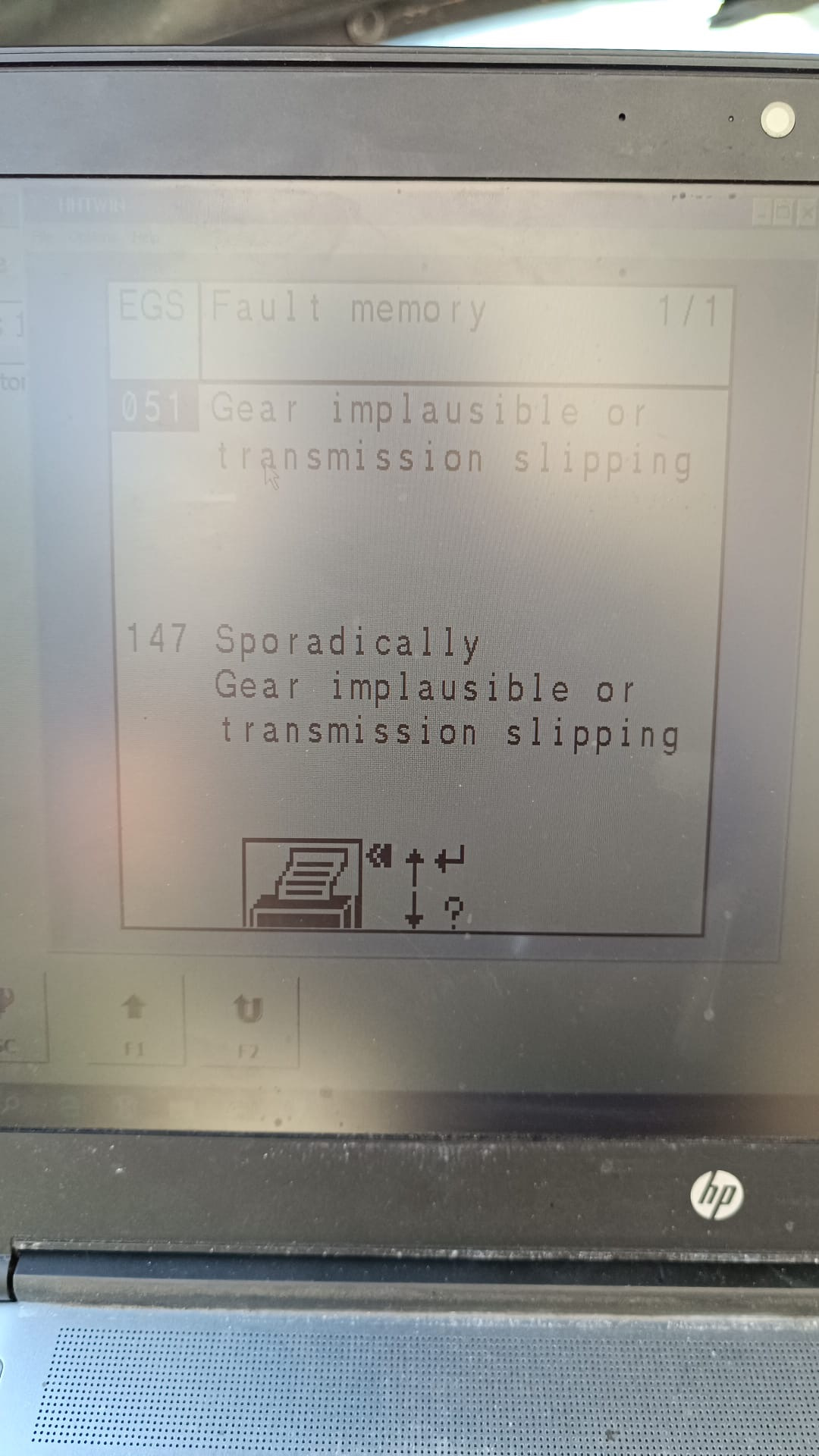

Ну вот и приговорили коробку, искали, искали, АБС включали, выключали все никаких причин по блокам или каким либо датчикам, в итоге коробка пинается падает в аварийный режим, после простоя на первый запуск идет опять с 1 до 3 и там же остается, думаю что это механическое в самой коробке, готовлю машину на зимовку в этом году уже не буду браться за коробку

а у тебя редуктор родной стоит?
Как говорит прошлый хозяин то да, прочитать номер не могу, первые 2 не понятны
Но если бы был редуктор то передаточные числа разные и была бы другая ошибка связанная с АБС а не с коробкой (как мне объяснили)
на сколько я знаю редуктор на дизелях очень редкая и дорогая вещь
По этому начну с коробки т.к моя еще и пинается

да, 722.6 особо не ломаются, их очень много, поэтому они дешевые. а вот гидромеханическая сейчас редкая стала
Ну вот поменяю заодно толкать перестанет, и надеюсь бросать ошибку перестанет
Это из за редуктора, ставь 3.45 и егс блок под этот редуктор. Ребята говорят проблема в редукторе, не родной стоит.
Какой код на родном должен быть ? Постараюсь на своем еще раз посмотреть
Но это не изменит того что коробка пинается
Коробка питается из за редуктора, не родной
Хорошо, теперь я отключаю передние датчики АБС и сам блок АБС стираю ошибку и коробка переключается но все ровно пинается, та же причина ?
да редуктор не тот говорят.
Попробую узнать с каким кодом ставился на мою, в скором времени буду поднимать попробую разглядеть номер
Но коробка я думаю тоже под замену следом пойдет т.к на холодную все хорошо, а на горячую она пинается
