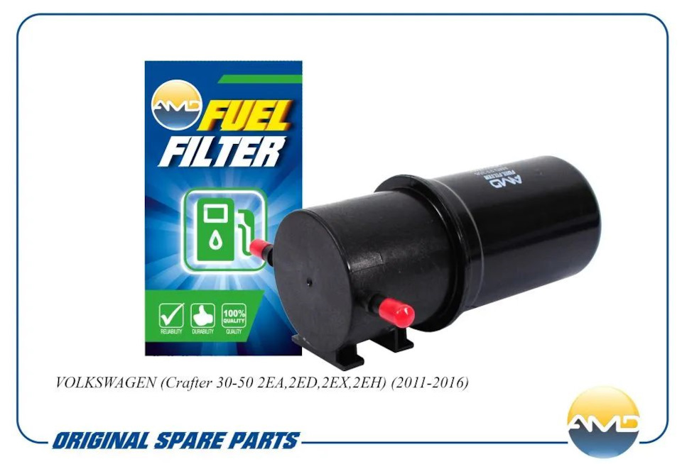

Насколько я понял, чистое топливо для топливной системы Делфи — вещь обязательная.
Постепенно закупаюсь запчастями.
Топливный фильтр Mann WK9024 от автобуса VW Crafter.
Пока вместо него купил фильтр подешевле AMDBF358
Фильтр этот поставлю вместо воддоотстойника.
Обратный клапан MEAT&DORIA 9043 (будет вместо клапана, который внутри груши)
Сетка SFF 1801 к топливному насосу KR0146P
Колба от бензинового Кайрона. В нее и поставлю насос KR0146P на 1 бар
В колбе как раз есть контакты для питания насоса
Электропроводка с четырьмя проводами для бензинового заборника.
В самой машине ответная часть электропроводки имеет четыре провода (видимо универсальная бензин-дизель). Думаю там и найду напряжение для питания электронасоса.
Еще хочу поставить проточный подогреватель топлива 1579Y6.

Человек выбрал данный фильтр, потому что его тестировали, и он на самом деле оказался двухмикронным, с другими видимо были ньансы, раз их не рекомендовали
Секта двухмикронников откололась от секты моторов -миллионников. Кто тестировал ? Как тестировал ? Критерии ? Методика тестирования ? Оборудование разумеется По каким стандартам ? На фурах фильтрация очень дорогого стоят. Там форсунки по паре штук баксов каждая, за вычетом простоя машины и гемора ремонта топливной. И так, для справки — я нигде не говорил о каких-то микронах. Мне, как и итальянцам, непонятно надраивание на МАНН двумя руками до кровавых мозолей. Ну хороший фильтр, и что ? Есть немало фильтров такого же качества. При более вменяемой цене.

Обратка греет топливо и она не просто так стоит. За цену МАНН лучше взять Хенгст или Мека. В 2 раза дешевле качество то же. Хочется чистоты — городить фильтра от траков, Там считай его хватит лет на 5.

А вы как определили, что качество то же?
Тоже видимо смотрел как этот фильтр тестируют?)давно хочу внедрить такой фильтр, но именно Манн, не факт что аналог, тоже будет честным жвухмикронником, а по поводу подогревателя для вашего региона, наверное нужно, я в Москве эксплуатирую, не стал заморачиваться, осенью заглушил подогрев, обратка сразу в бак идёт, зиму отъездил тьфу тьфу тьфу, не прихватывали, но я с присадкой постоянно и зимой и летом
Конечно смотрел )))
