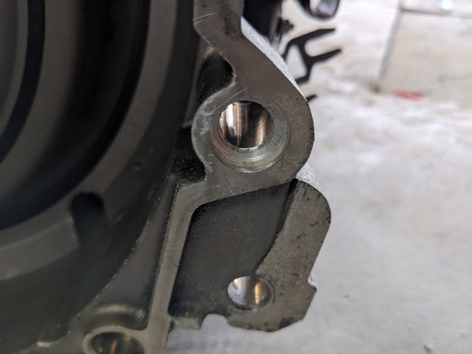

По механике начинается очень интересно. Колокол от 1.4 не подходит и надо или искать колокол от 2.0 или дизеля. Но pasfear утверждает что ставил себе на AZJ и все работает.
После получения dsg начал примерять ее к BSE он ещё валялся в гараже 🤣.
Ну вроде все и уже bse стыкуется с dsg 1.4 .

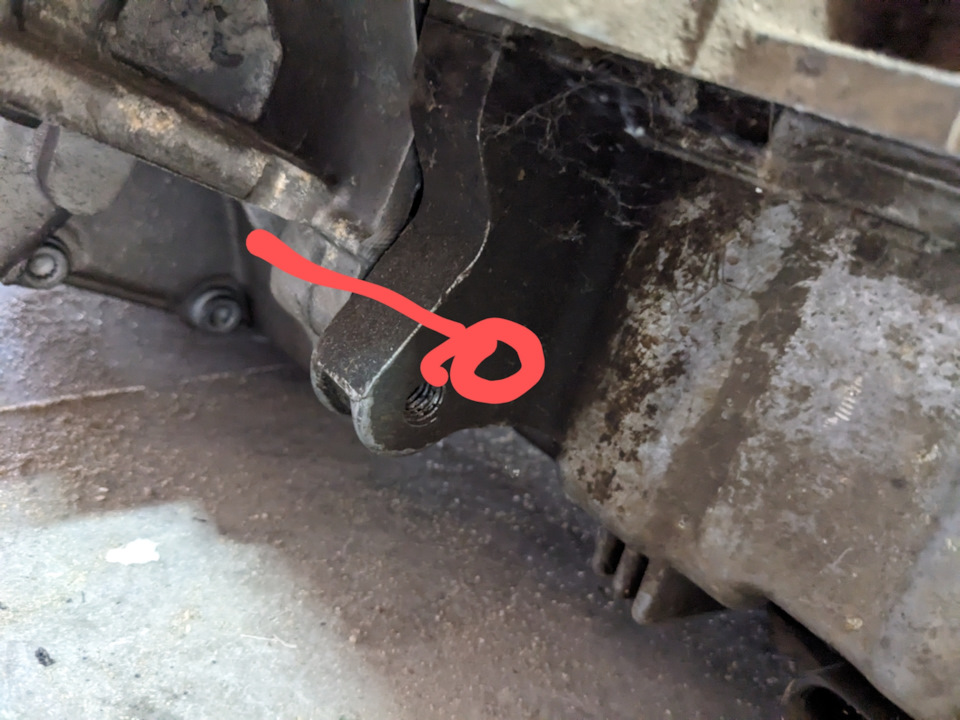

В первый день удалось снять aisin и даже воткну dsg но это было бы очень просто…
И на этом моменте пауза и приходится опять снимать коробку снимать поддон и варить! После этого я уже каждый болт проверял на длину 🤣.
Поддон восстановлен и можно заново начинать установку.
Задняя подушка тоже не подходит надо делать кастум! Стальная часть от 1.4
алюминиевая часть от bse. Пришлось выпрессовывать сайлентблок и запресовывать в кронштейн от bse.
Ну вроде на механике можно заканчивать, все стоит осталось самое лёгкое подключение 😁.
