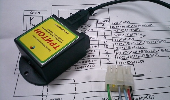

Теперь к делу, вот! Мною был куплен и установлен вариатор "Тритон-618". В принципе, у вариатора есть большой форум технической поддержки, где найдены ответы на множество вопросов и решено множество проблем, а так же есть база установок на ffclub.ru на наши двигателя различных объемов, но хотелось бы все обобщить.
Итак, сам вариатор выполнен из дешманских материалов, бывали случаи даже доработок напильником, но это мелочи. Внутри стоит обыкновенный Atmel…
Схема подключения:
Для успешной установки на Duratec необходимо лишь подключить ДПКВ, т.к. у нас датчик индуктивного типа. У многих возникают вопросы и проблемы с подключением, выложу здесь 100% рабочую схему подключения:
В мануале к вариатору говориться, что в 99% случаев разницы нет каким образом подключать входы и выходы вариатора, якобы — он сам все определит. Я же считаю, что важно, какой провод от ДПКВ на (+) вариатора, а какой на (-) вариатора. Где на ДКПВ идет (+) снимал тестером на заведенной машине.
1. Зеленый вариатора – к ДПКВ коричневый с красной полосой.
Коричневый вариатора– к ДПКВ красный с белой полосой.
2. Зеленый с белой полосой вариатора – от ЭБУ к ДПКВ ( коричневый с красной полосой )
Коричневый с белой полосой вариатора – от ЭБУ к ДПКВ ( красный с белой полосой )
В жгуте провода от ДПКВ к ЭБУ идут витой парой, рекомендую так же скрутить витой парой входы и выходы вариатора. Так же, среди рекомендаций есть мнение, врезаться нужно как можно ближе к ДПКВ, у самого врезка находится в непосредственной близости к ЭБУ.
В мануале к вариатору землю рекомендуется подключать на общую землю бензиновых датчиков, на сколько я понял главное не подключать на силовую массу. Сам же подключил так:
3. Общий черный — к коричневому выходу первого Лямбда зонда (до катализатора). Связано это с тем, что расположение вариатора и длинна провода продиктовали такие условия.
4. Синий вариатора — к синему (плюсовому) газового клапана.
5. Красный — питание +12В. Рекомендуют подключать к питанию, которое появляется только после включения зажигания. Я подключался к питанию бензиновых форсунок (зеленый с белой полосой, если не изменяет память, туда же у меня подключено питание газового контроллера), их питание общее, а управление происходит по минусу.
6. Желтый вариатора — я не подключал, его функционал таков: либо для определения нагрузки на ДВС, чтобы корректировать угол не только в зависимости от оборотов, но и от нагрузки (типа 3D карта), либо служит переключателем между картами Пропан — Метан. В большинстве случаев его вешают на МАР сенсор газового оборудования. В виду " многообразия разнообразия " различных мест и датчиков куда можно определить желтый — я про него писать не буду. Повторюсь, сам не подключал у себя.

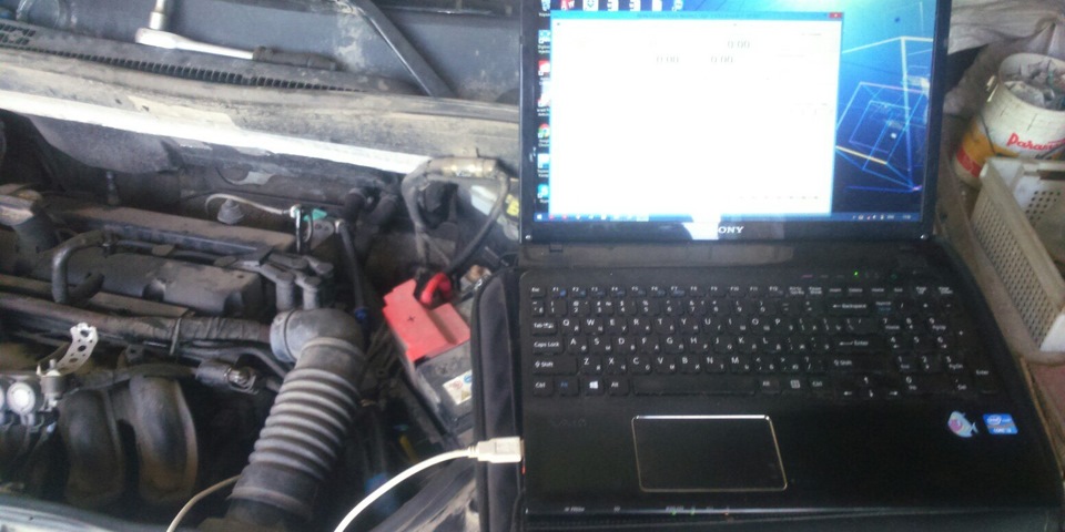

Обзор программы настройки вариатора: AlphaVariator ( на момент написания статьи версия 4.0.4.4 )
Скачать программу и драйвера можно на официальном сайте
Для подключения вариатора к компьютеру вам понадобится обычный USB провод, который используется для подключения принтеров.
Для начала, обновите прошивку вариатора:
Для Форда на данный момент есть три актуальные прошивки, на мой взгляд самая стабильная это Ford v5.53, именно ее я и использую. Вычитал где-то в недрах форума тех.поддержки, что ээта прошивка универсальная и подходит на все модели концерна Форд. Достаточно просто следовать инструкции и все пройдет нормально. Я пробовал и другие прошивки, но только для Форда, стабильно у меня работает вариатор именно на v5.53.
Лично мне с первого раза обновить прошивку вариатора не удалось, пришлось отключить питание, ни к чему плачевному это не привело в дальнейшем.
Главное окно программы AlphaVariator:
Для того, чтобы подключиться к вариатору необходимо выбрать вручную порт в который подключен USB интерфейс, а затем нажать на смайлик, т.е. на кнопку подключения.
