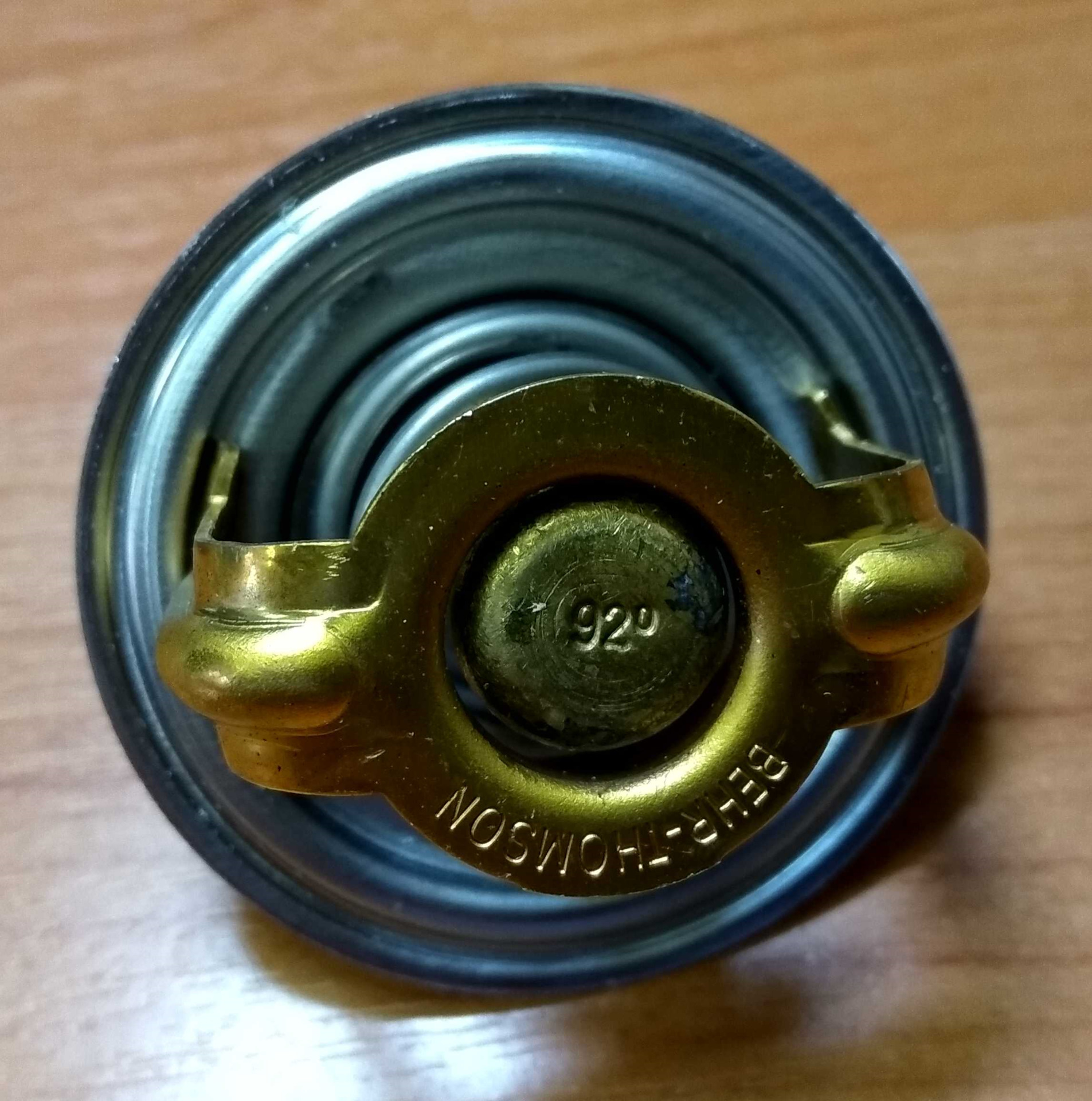

У меня с 2018 года стоит горячий термостат KHECHT/MAHLE TX192D
www.drive2.ru/l/518147604442251658/

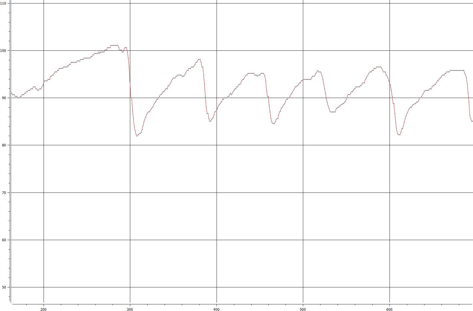

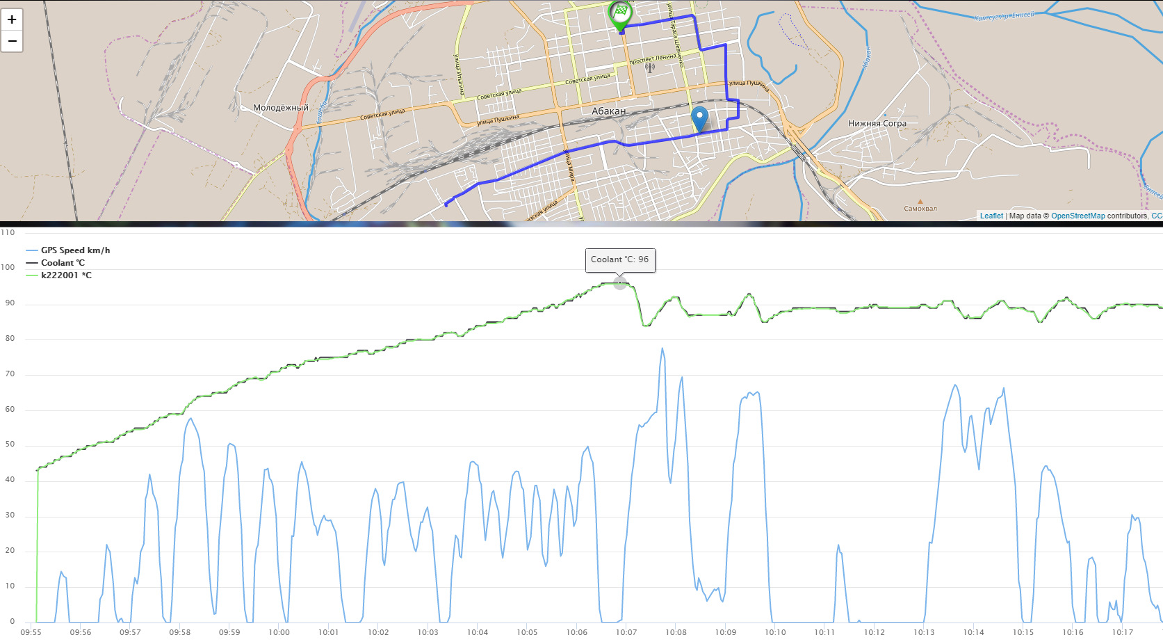

не рискнул, с Fenox TS018 (+89°C) температура в малом круге по началу поднималась до 94, а вентилятор радиатора штатно включается на первую ступень при при 95°C — запас минимальный, зачем его зря насиловать? (охлаждать холодный радиатор?) И для наших зим нет необходимости, поэтому и не менял раньше.
Первое открывание термостата, после его остывания, всегда происходит при более высокой температуре, чем последующие.
я говорю про установившейся режим, на трассе.
Установившийся режим.
Правда в городе.
Но на трассе, так же.
