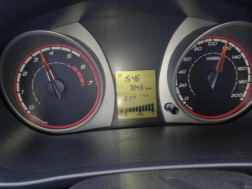

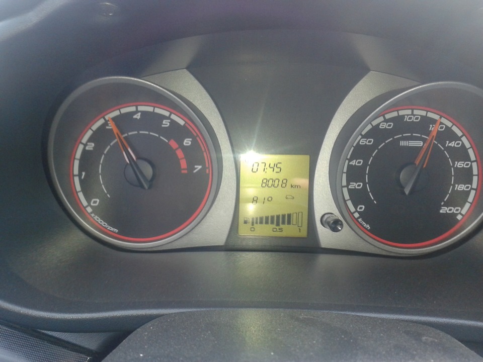

после обкатки машинки когда уже начал давить на гашетку, на трассе обнаружил что при скорости 140км/ч обороты двигателя около 4200 об/мин и в таком режиме педаль газа очень чувствительна малейшая кочка и машина резко ускоряется, пробовал разные режимы и для себя определил что более комфортные условия для трассы это 100-120 км/ч и обороты двигателя 3000-3500, но привычка от приоры осталась -ездить 130-140км/ч и обороты двигателя были около 3500, дальнейшие наблюдения показали что падение оборотов между 4 и 5 около 600 а между 3 и 4- 1000, напрашивается необходимость 6 ой передачи но не для нашей коробки, поэтому осталось одно решение удлинить 5 передачу, в интернете нашел инфу что такое делали на ларгусе, через калькулятор кпп расчитал что оптимально подходит 5 передача от спортивного 103 ряда, заказал, 6.05 получил, вчера установил и результат получил тот что и хотел 3000об/мин -115км/ч, 3500об/мин -135км/ч падение оборотов между 4и 5 -1000, цифры конечно примерные точных замеров не делал, результатом доволен !

У меня на чепырке с заводским г.п(3.7) на 5передаче при 120 3000 оборотов.
а как ощущения после стандартной пятой? сильный провал?
более комфортная езда при 130-140 км/ч, если переключаться около 120 то провала не чувствуешь

смотря что ты имеешь ввиду прет))))) она то и делалась для более комфортной езды с меньшими оборотами, при ускорениях они одинаковы ( зависит от оборотов двигателя) после 3000об/мин тоже стреляет, но скорость уже поболее примерно на 15 км/ч, в теории и максималка должна подняться, но пока не проверял
