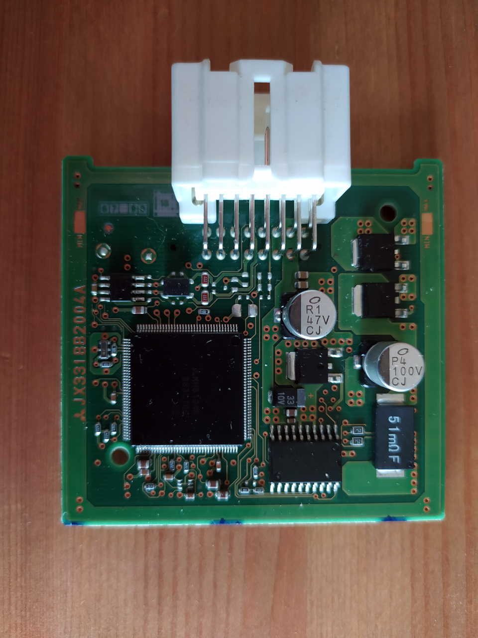

Не обошла стороной эта тема и меня, в преддверии зимы решил попробовать что это такое и как себя ведет. Но пошел не совсем стандартным путем, и вместо прошивки своего блока, решил заменить блок 4WD на блок S-AWC.

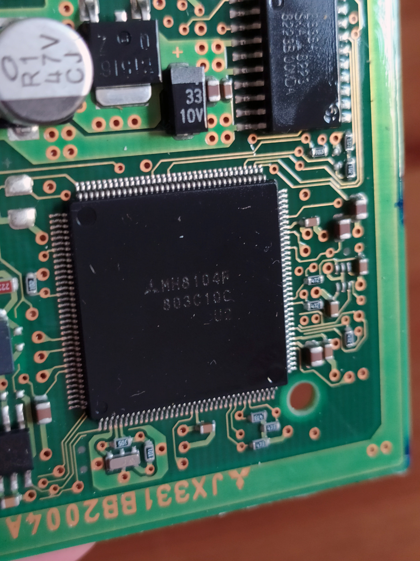

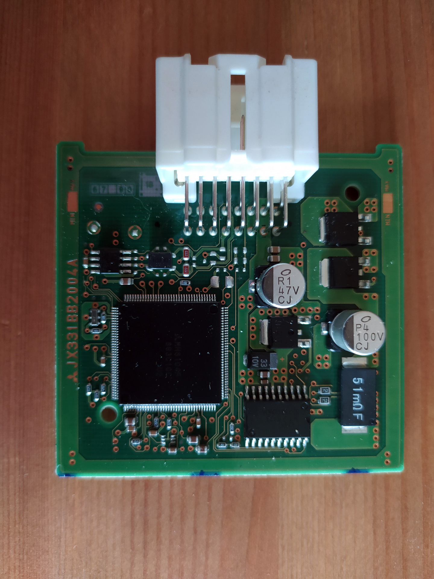

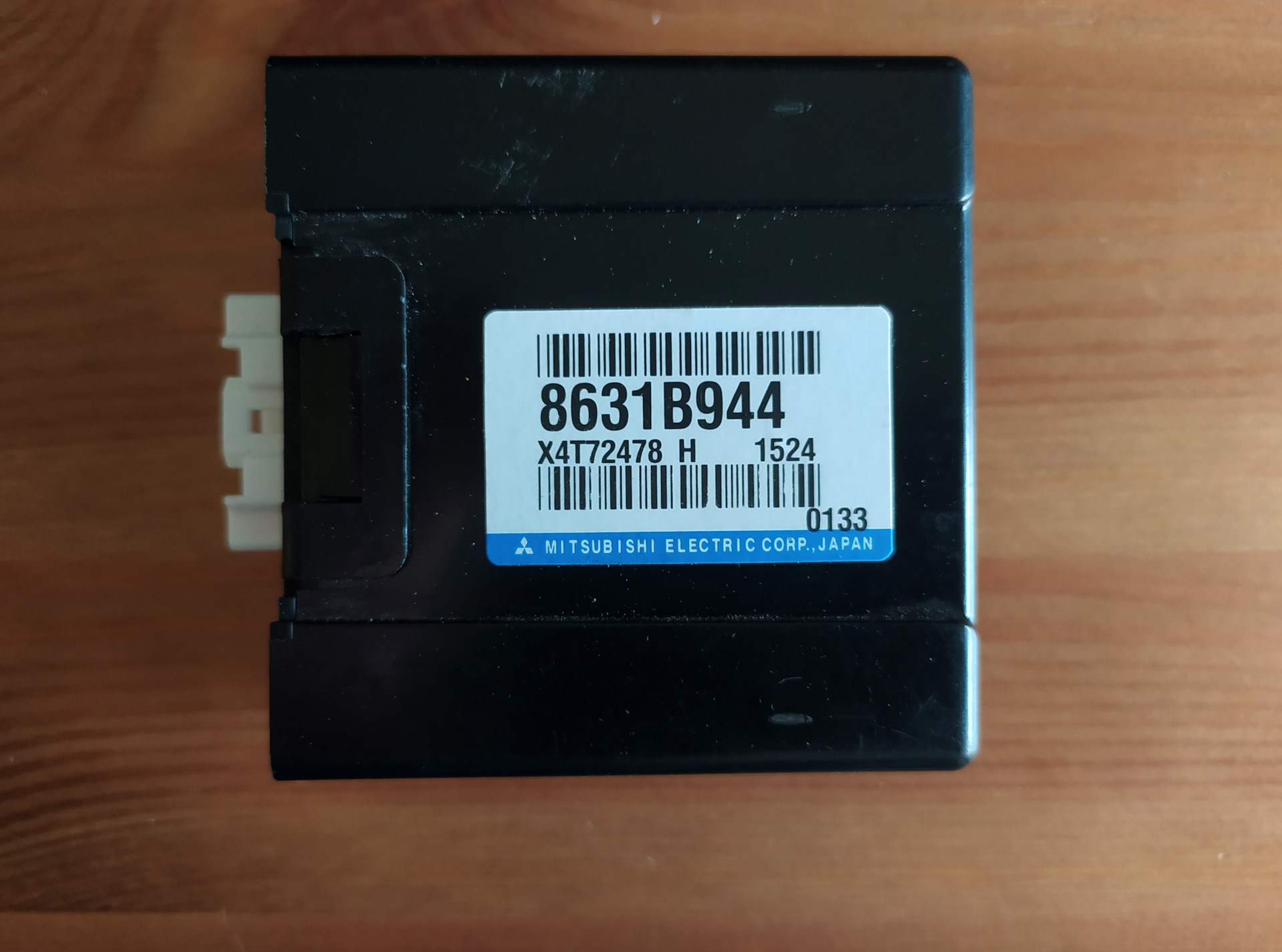

Приобрел блок 8631B944 для замены своего штатного 8631A955. Ну и конечно заглянул под корпус нового блока.

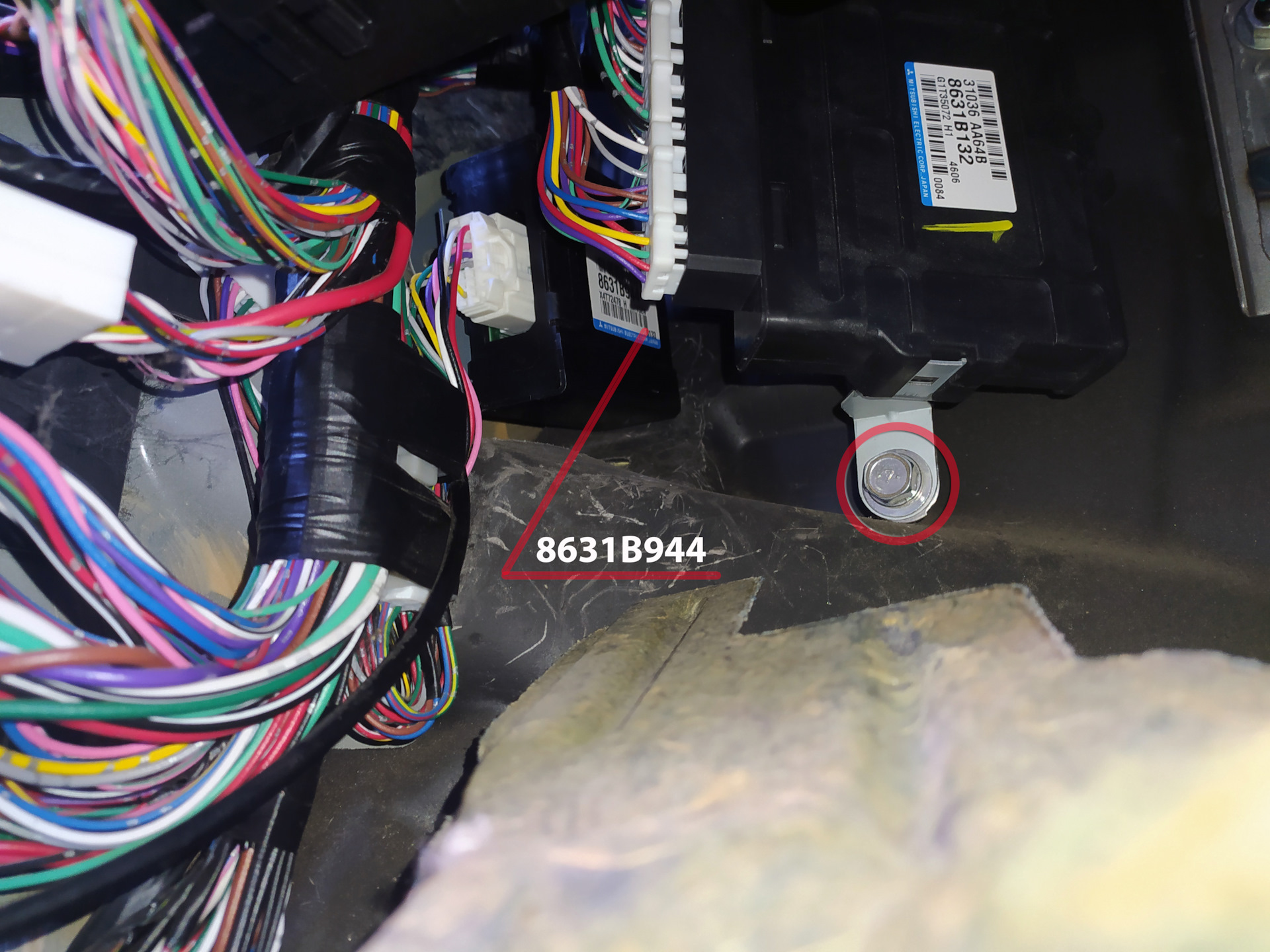

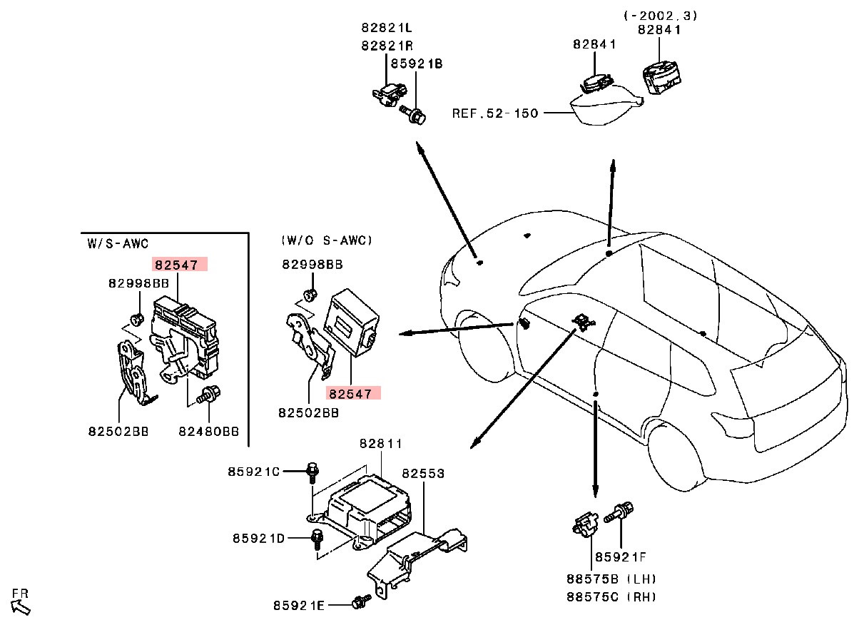

Блок 4WD расположен с левой стороны в ногах у водителя, над левым колесом.
Что бы добраться до него нужно снять левую нижнюю пластиковую накладку и кусок шумоизоляции на клипсах под рулем. После этого уже получится снять с кронштейна блок 4WD и отключить его.
Но вот с установкой на кронштейн есть трудности, кронштейн расположен как-то под углом и несмотря на то, что хватает места, что бы завести блок на свое место, закрепить его на кронштейне не получается. Пришлось открутить нижнее крепление кронштейна блока управления CVT, после этого блок S-AWC сразу получилось установить на кронштейн.

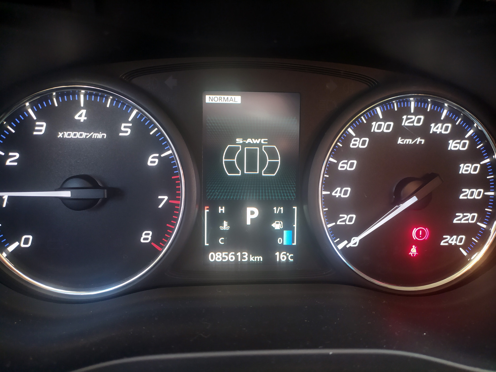

Этот пункт не обязательный и нужен только для вывода на приборку экрана с "ушами", если экран Вам не нужен, можно его не активировать.

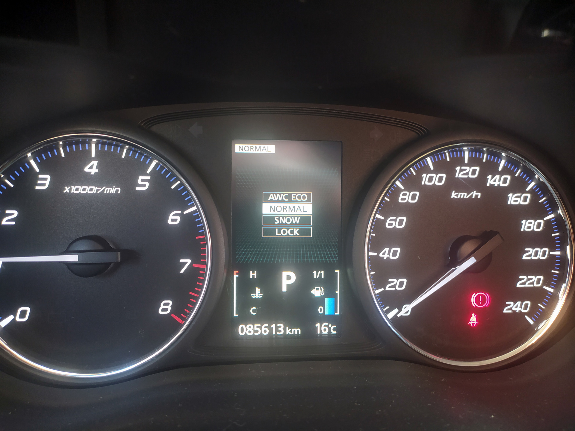

На этом все работы закончены, можно дальше пользоваться авто. Визуально на приборке появился отдельный экран с "ушами" и в меню выбора режима полного привода обновились пункты. Индикация "ушей" в поворотах работает, по ощущениям пока рано что-то говорить, буду наблюдать в процессе эксплуатации.

Заглянув в блок вы что-то сверхъестественное хотели увидеть?
Ну да, были конечно такие надежды.
А если серьезно, то вроде банальная вещь — проверить что-то перед установкой на авто.

Так и не понял: чем отличается блок S-AWC
от прошитого под S-AWC блока 4WD?
Ничем не отличается по сути, прошивку этого блока и заливают в блок 4WD, что прошить свой, что заменить блок, разницы нет.
