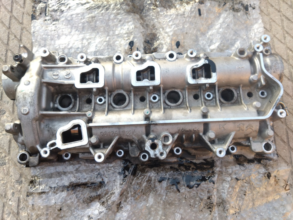

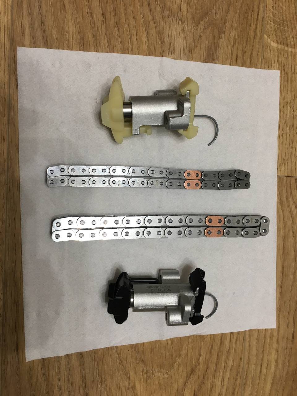

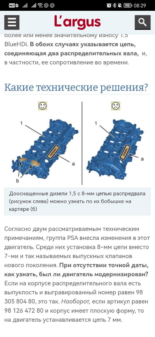

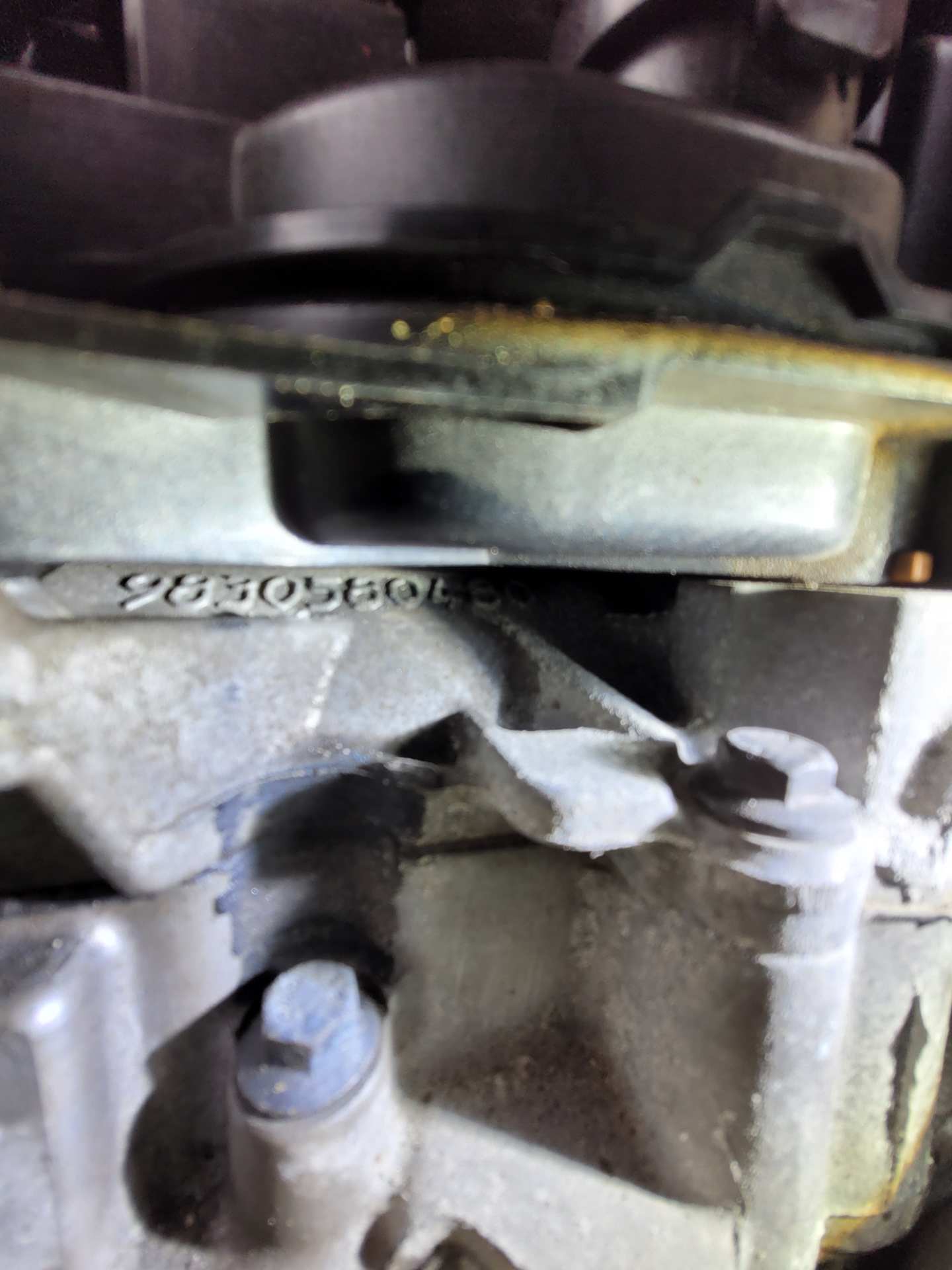

Полезная информация №1. Варианты цепи

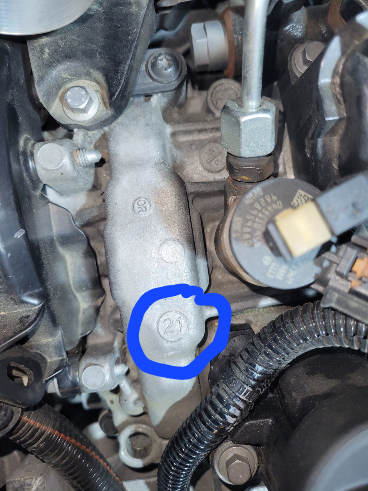

Определить какая у вас цепь можно по номеру на постели распредвалов. В теории все просто, поднимаем капот, смотрим номер, думаем.
На практике картина получается иной. Открываем капот и нихрена не видим.
Остается сверить второй признак с картинкой и убедиться, что выпуклостей на корпусе нет.
Обговорили информацию с sennh, я разместил у него заказ на комплект цепи + ГРМ и стал ждать.

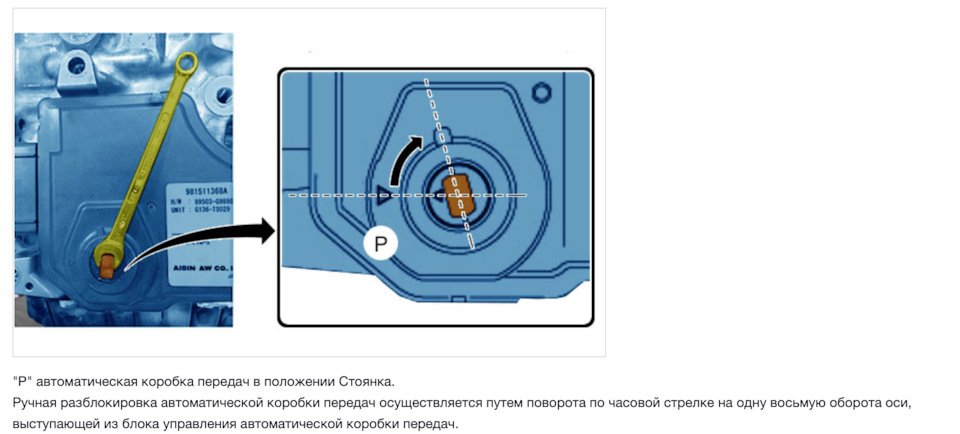

Полезная информация №2. Снятие АКПП Aisin с паркинга
По иронии судьбы на кануне вечером keknas выложил пост Разблокирование АКПП из паркинга P в нейтраль N который я на всякий случай утащил в закладки. Утром как говорится случай представился :)) Так вот, данный способ не работает на машинах от 2018 года.

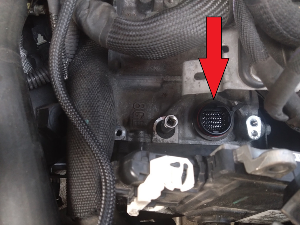

Но на моей машине это не сработало. Когда у тебя машина стоит посреди дороги, как-то начинаешь быстро соображать. В памяти всплыли пост ak-frost Ремонт последствий обрыва цепи распредвалов на 1.5 HDi. Часть 1 в котором он выложил вот такую картинку мануала. Думаю он не обидится если я ее честно сопру, потому что она нуждается в комментарии.
Опять казалось бы все просто.
А вот на практике совсем иначе.

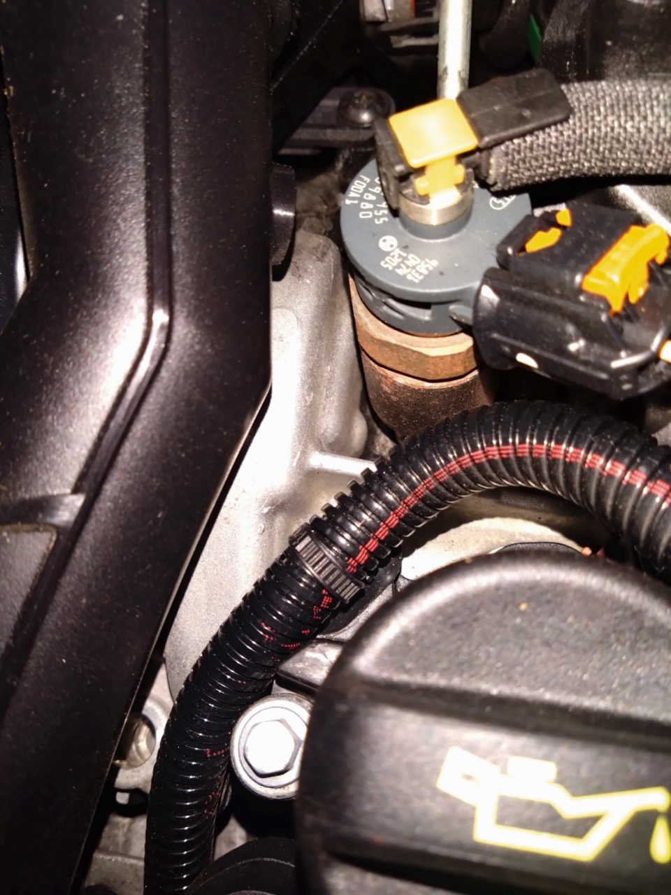

Вот так выглядит этот актуатор.
Никакой ключ ты на него во-первых не накинешь, во-вторых даже не повернешь его как на картинке, там тупо нет места.
Для того, чтобы долезть до этого "пицыка" надо снять этот черный блок управления. Он крепится в четырех местах. Мне просто повезло, что стал недалеко от дома и была возможность съездить за инструментом. Итак, открутили блок и изуродовав головку на 10, накинули ее на актуатор. Будьте аккуратны! Под блоком очень хитрый игольчатый разъем!
Поворачиваем актуатор по часовой стрелке до щелчка, буквально на пару градусов. Все, передние колеса свободны! Но история на этом конечно же не заканчивается.

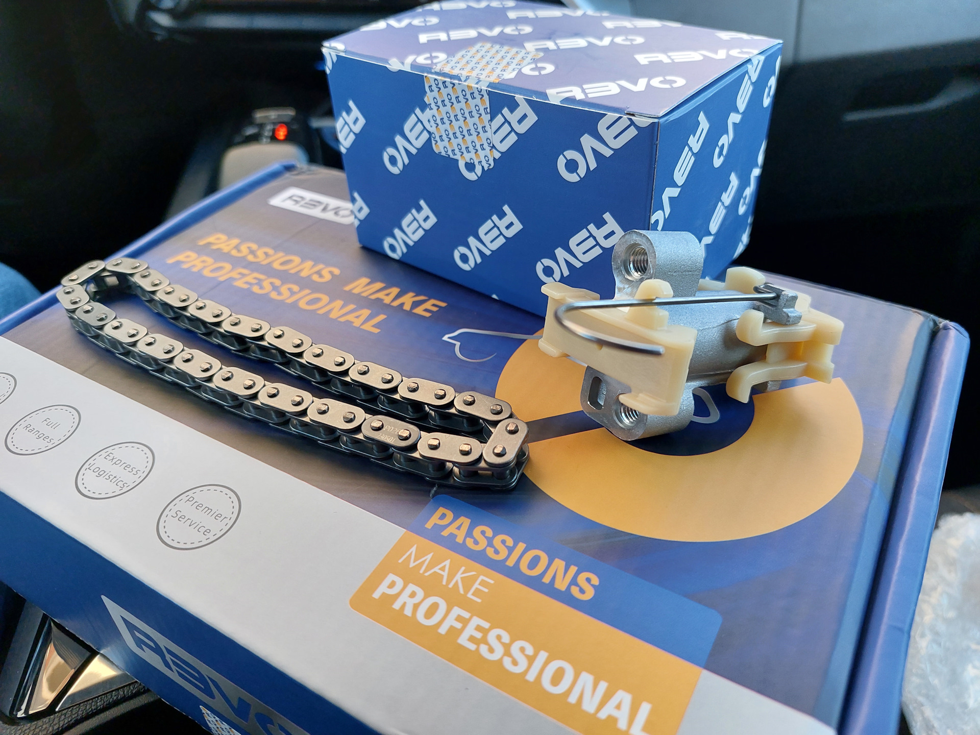

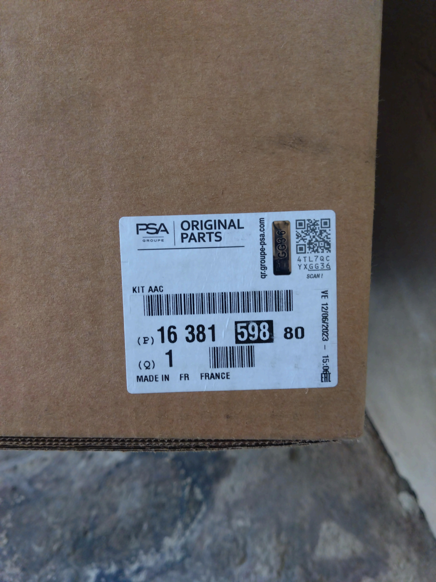

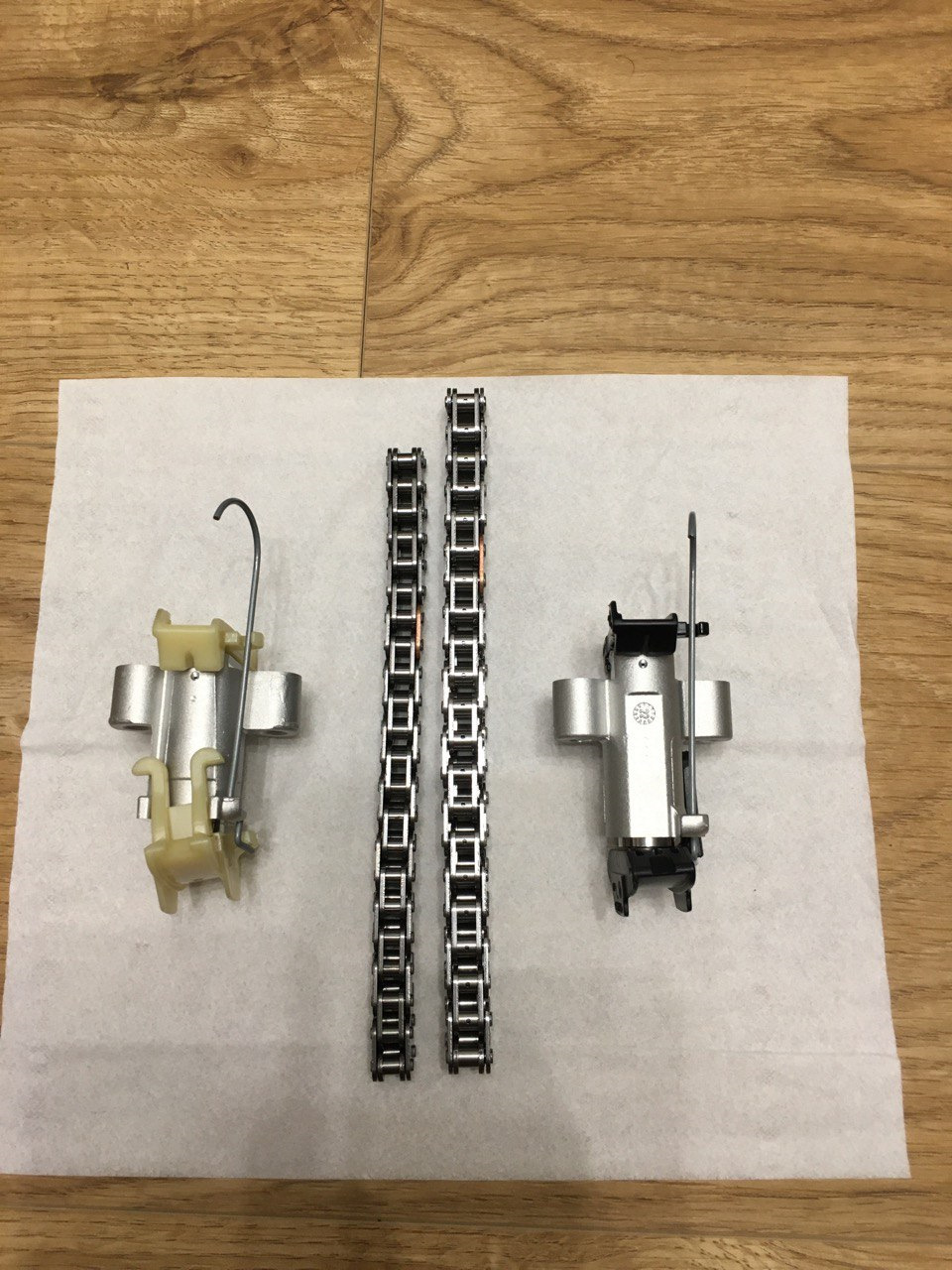

Полезная информация №4. Перечень запчастей для перехода на модернизированную цепь DV5RC
Вот так это выглядит в жизни

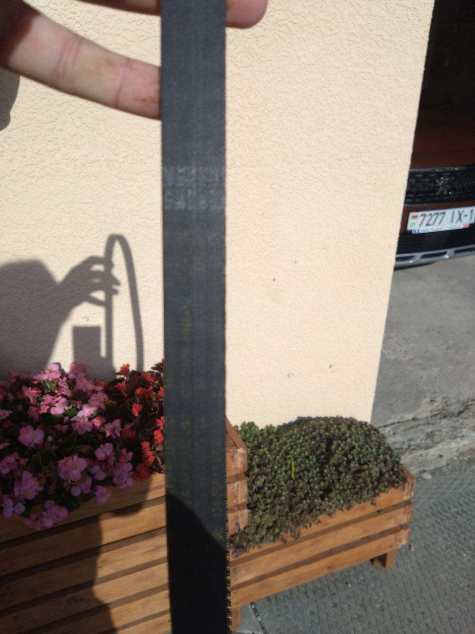

Через некоторое время позвонил моторист.

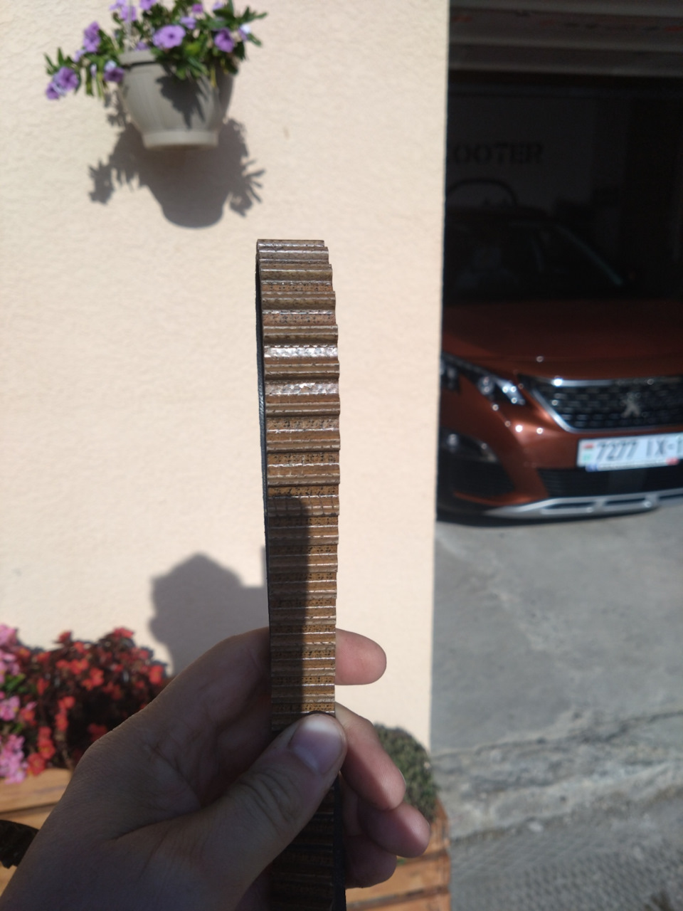

Вскрытие показало цепь в отличном состоянии, крепко стоящую на своем месте. Ремень жив, но уже прочится на замену. Все в метках, все крутится, все целое.
Состояние ремня на 144 600 пробега.

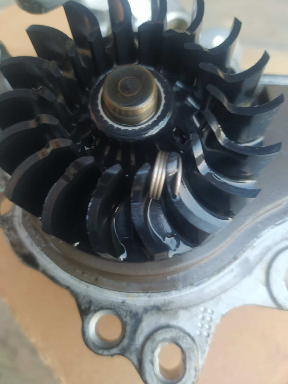

А вот с помпой очень интересно. Откуда она взялась и как долго там жила навсегда останется тайной :)

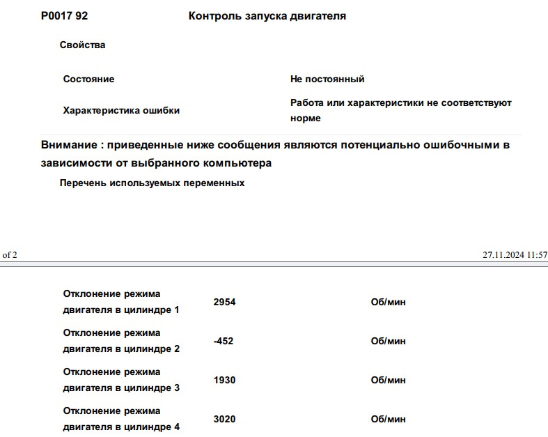

Собрали, поставили АКПП обратно в зацеп пару раз подкачал включением солярку. Сразу бросилось очень долгая актуализация форсунок. Трещали знатно, но и понятно, что пустые. Когда все это протрещалось, пошипело, пошумело начали заводить. Хер там, даже не пытается. Покрутили пару раз — ноль эмоций, даже не пытается. Позвонил знакомому диагносту, почитал ошибки, подтер всякий шлак временный, попытка завести — хер, ни в какую. Проверяли подачу соляры — на рейке есть. При попытке завести висят ошибки p017 и p050b и не удаляются. Диагност сказал, что точно такие ошибки он читал в 3008 стоящей в соседней СТО.
Начали прозвон сервисов и спецов. Рядом в сервисе сказали, что в ней оборвало цепь и "Насос прыгнул на три зуба и ушли распредвалы". После слов "1,5 HDi стал и не заводится" ВСЕ сказали — пи$дец цепи. Но в нашем случае механическая проблема просто исключена!
Долбались мы некоторое время, пока не обратили внимание на вольтаж АКБ — 8,36, но при этом крутит очень бодро. Решили взять паузу, успокоиться и отпустить всех матерей французских инженеров которые начали появляться у гаража с просьбой их так часто не вспоминать. Накинули зарядное и минут 30 обсуждали около автомобильную тематику, сводившуюся при взгляде на машину к общему мнению "лягушатники — пидора$ы". Не питая особых надежд нажал кнопку огонь запуска и твою мать! Он завелся! Потрещав некоторое время пустыми форсунками и воздухом заработал ровно и красиво.
Почему машина заглохла на ходу так и осталось загадкой. В качестве хоть какой-то версии мы сошлись во мнении, что что-то произошло по электрической части с АКБ. Машина глюканула и заглохла, а просевший вольтаж АКБ не дал ей больше запуститься. Версия очень слабенькая, но больше мы ничего не нашли.

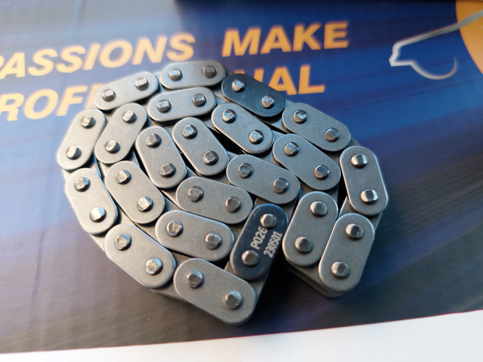

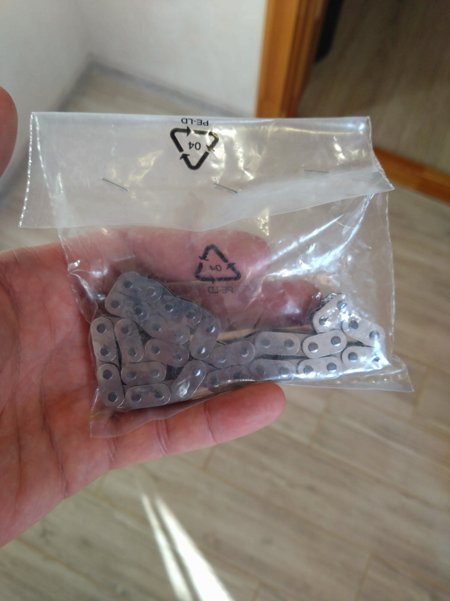

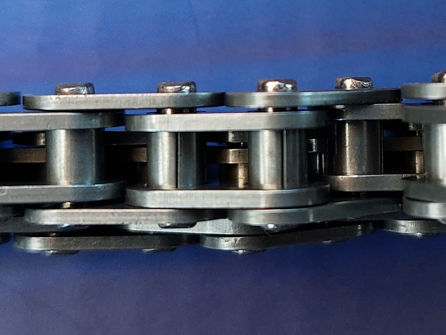

Вот, что писали в Телеге по неоригинальной цепи.
Всем привет. Поделюсь интересной историей и возможно предостерегу кого то. Начну с того, что начали появляться цепи по заменителям и прочие похожие на оригинал изделия для двигателя 1.5.
И сегодня произошел очередной забавный случай, вероятно поставлен антирекорд продолжительности работы цепи.
Вводные данные:
-Комплект цепь+натяжитель от производителя BGA (заявленная гарантия производителя 12 месяцев либо 12000 миль)
-Работы выполнял человек с очень ровными руками и большим опытом-не один десяток замененных цепей за плечами.
Результат.
Двигатель запустился и работал ровно без шумов 40-45 секунд, после чего раздался удар и он заглох.
Итог:
-Лопнула цепь
-Немного повредило натяжитель
-Оборвало ухо постели
-Два человека испытали стресс
С заказчиком согласован переход на модернизированный комплект.

Всем привет. Может кто подскажет по поводу набора перехода на усиленную цепь 8мм, 1638159880. Искал в Литве именно оригинал PSA, но сейчас везде только фирмы HEPY, вот интересно, какое качество по сравнению с оригинальными запчастями.

И кстати у меня на помпе, после замены, тоже такая же пружина на крыльчатке…
Я накидываю зарядное не снимая, подзаряжается. Правда не знаю, на сколько это правильно.
С пружиной интересно конечно, больше никто не пишет о ее наличии.
может эта пружина как балансир?
Скорее всего

Привет. Что то я не понял про бобышки на крышке. И под 7 мм и под 8 они есть. Получается только по номеру можно понять какая постель и цепь установлены
Они отличаются, присмотритесь. Скачайте два фото с поста, поставьте рядом и вы увидите :)
Наиболее правильно конечно по номеру. В постах люди комментировали, что к нему можно долезть телефоном.

Номер постели распередалов я посмотрел с помощью телефона, после снятия патрубка с турбины
Проще по "рогам"
Все равно какие то сомнения были пока номер не посмотрел
Yoshkinkot6010
Проще по "рогам"
Отлично, пусть будет в комментариях, кому-то будет полезно.
Yoshkinkot6010
Проще по "рогам"
А как обратно переключить акпп ?
Точно так же повернув актуатор обратно.

Вот 7 и 8 мм цепи рядом)
ak-frost
Это не оригинальная цепь
да, не орига. я знаю.
ak-frost
вот нашёл ещё про производителя этой цепи.
возят их продукцию потихоньку в РФ.
тут декларации соответствия.
декларации-соответствия.р…o-auto-industry-coltd-cn/
один минус — сделаны они, скорее всего, без реальных тестов…
завозилось, судя по декларациям, партиями по 50-150 штук. выборка такая себе.
Кто-то должен стать бета-тестером
ak-frost
А вот такой комплект как вам? :)
Китай. 12 долл нетто + 39 емс доставка.
я хз, насколько он хорош или плох.
но вчера погуглил опять. на ибее эти комплекты есть )
видел их на британской земельке и за 29 фунтов, и за 90 фунтов.
+ доставка.
по факту — изготовитель обещает 100.000 км пробега и 5 лет гарантии.
также на алибабе есть их магазинчик и есть каике-то файлы контроля производства, но нет данных о материалах и прочих характеристиках товара.
покрутил в руках. смутил поперечный люфт/зазор. продольного нет.
натяжитель — поршень без люфтов. всё в маслице.
:) и вот хз
Ну я б такое не ставил) Последствия могут быть так себе)
Да и эта история в голове засела прочно)

Так 8мм. Стала ставиться с 31.12.2022? Просто где то проскакивала информация что ставилась до 31.12.2019 а где то писали что после 31.12.2019
На заборе тоже много чего пишут. Данная информация из service box от PSA
Т.е только с 31.12.22 начали ставить? А на 2020 и 2021 годах тоже старая цепь 7мм?
Да, с 31.12.22 года стали ставить с конвейера, а менять в случае обрыва 7мм на 8мм комплект с начала 22 года. Пока в природе не попадалось 8 мм датируемых раньше 22 года.

выдал кот приключений, конечно… :)
хочу спросить, как выглядит маркировка на усиленной цепи? может осталась где фото.
Никак, в комплекте на замену просто в пакетике.
В посте Dytis Цепь распредвалов (усиленная 98 301 468 80, обычная 98 260 289 80)
т.е. никакой маркировки нет на ней? где-то видел, что morse может стоять.
На оригинальной не может, а должна быть маркировка Morse.
skxp
Метки есть, если честно я не доставал из пакета.
Вот номер коробки комплекта. Натяжитель в коробочке тоже без опознавательных знаков.
По поводу перевода АКПП в N, у некоторых этот шток выступает, как у меня было, у некоторых утоплен и необходимо снимать блок управления)
Как и у некоторых джойстиком снимается, а у некоторых нужно потрахаться. :)
Без запуска двигателя оно ни у кого не переводится. А с запуском у всех)
