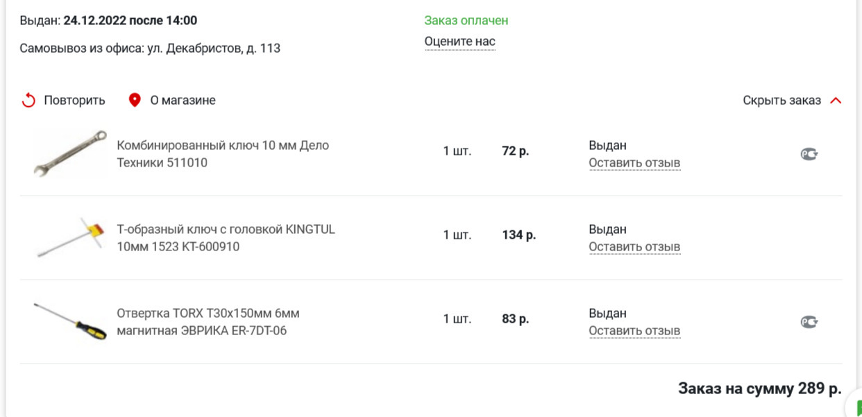

Для замены АКБ на этой машине вам понадобится:
1. Головка на 10
2. Весь арсенал удлинителей из стандартного китайского кейса инструмента
3. Вот такие руки
4. Вот такие пальцы на них

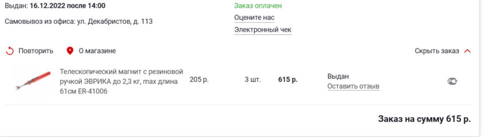

Что удивительно, обратно он ставится значительно легче. В то же время озаботьтесь наличием магнитных головок. Один болт и гайка проепались подружившись ушли жить в недра машины.

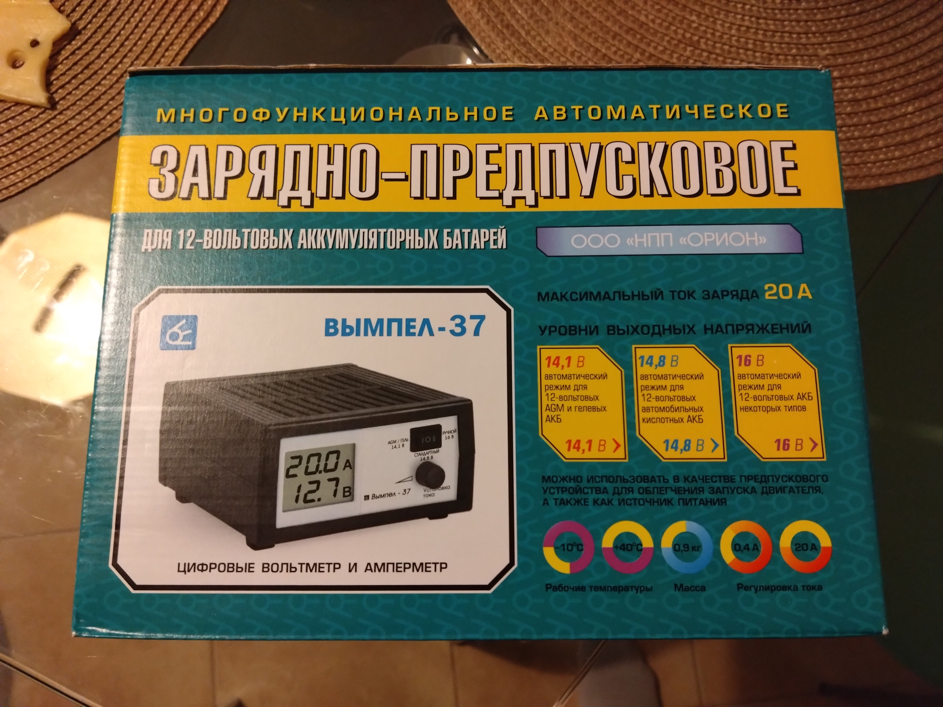

Пришел к выводу, что надо купить приличное зарядное и с некоторой периодичностью дозаряжать АКБ, если уж так получается, что сама машина не умеет. O tempora, o mores!

Вот это надо прикупить
купил эти инструменты и все достаточно для замены без проблем
Стаб? Нормальный набор — у меня такой же… Один бате как-то подарил и проникся… Второй себе уже — в новом кейсе, металлические защелки шли).
Они все такие. На Весте французский генератор — 14.2В напряжение… В итоге я Imax B6 дозаряжаю — строго раз в неделю до 14.7в, не снимая клеммы…
Да, Stab. Защёлки пластиковые уже ушли :))) Но ему и больше 10 лет
Зарядное купил на днях

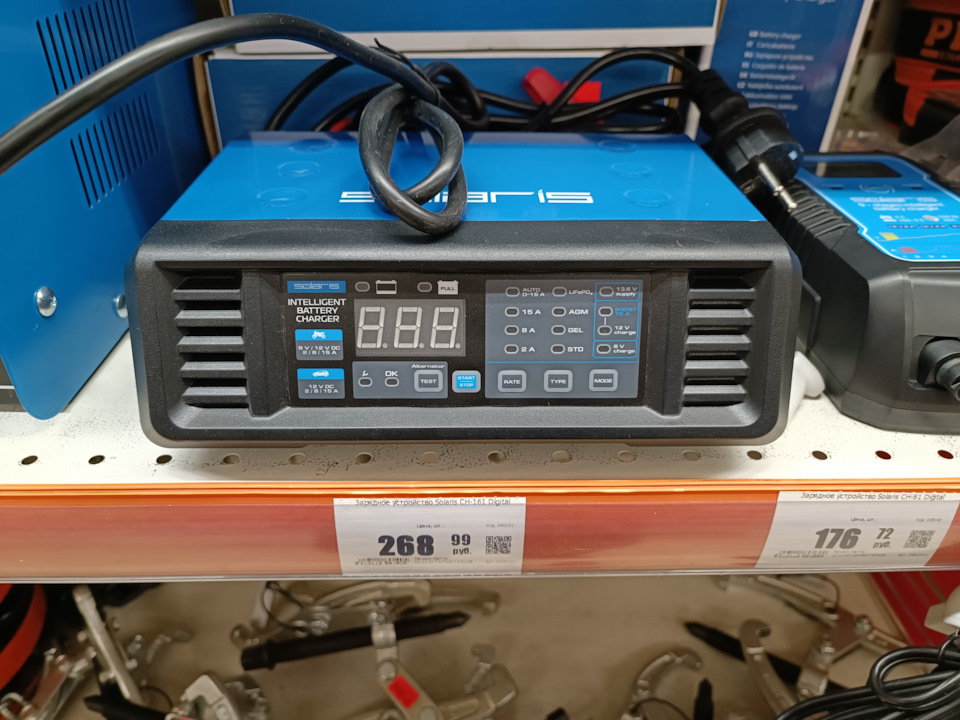

Как зарядное Solaris себя показало?
Нормально работает. Ставишь на зарядку как мобильный считай)). Если зарядки нет, обязательно приобрети, Акум скажет спасибо.
Да, в процессе выбора, но мало что в них понимаю.
Вот такой с функцией прикурить норм.
Но и на свой не жалуюсь, работает, а что ещё нужно.
Надеюсь до прикурки дело не дойдет. Почитал отзывы по Солярису, люди довольны, цена тоже неплоха.
