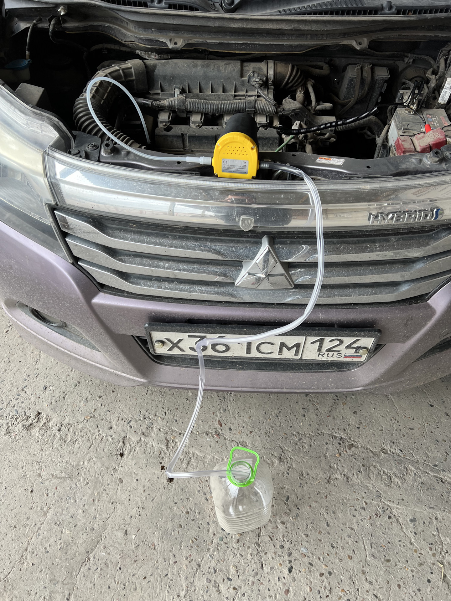

Насос для откачки технических жидкостей был куплен для возможности менять масло без ямы.
Продается на большинстве маркетплейсов в пределах 800-1200₽ Он же под брендом Skyway будет стоить ближе к 3000₽.

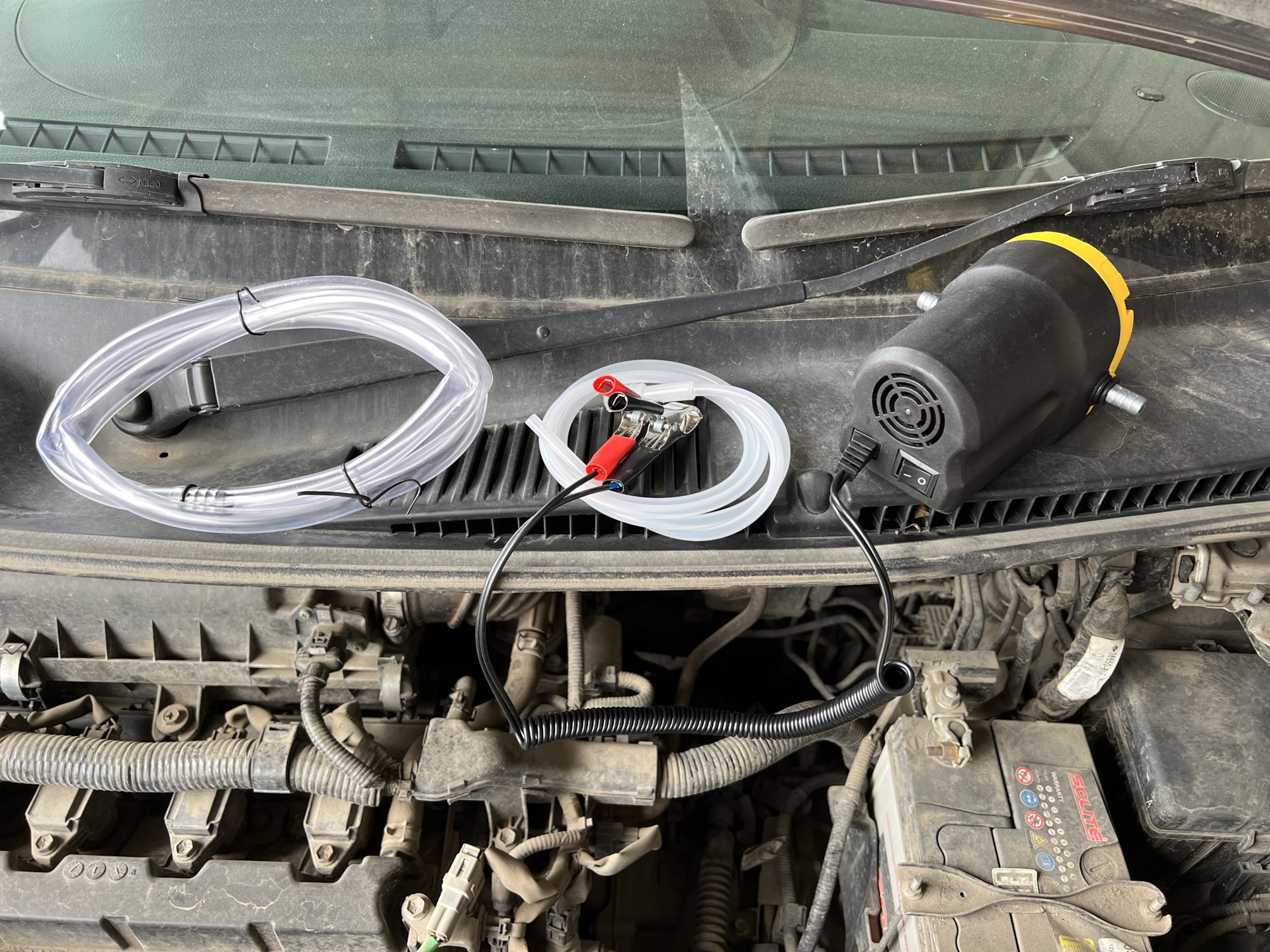

В комплекте жесткая трубка диаметром 6мм для погружения в картер через масляный щуп, и мягкая силиконовая трубка для отвода жидкости в емкость.

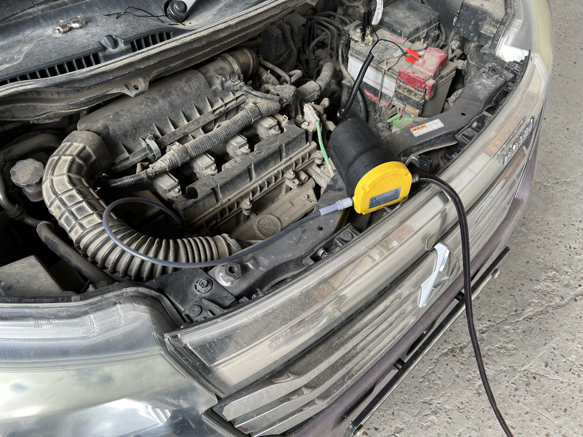

Питается насос напрямую с клемм АКБ.
Сборка конструкции занимает не более минуты.
Силиконовая трубка под температурой масла нагреется и выпрямится. Канистру лучше придержать вначале.

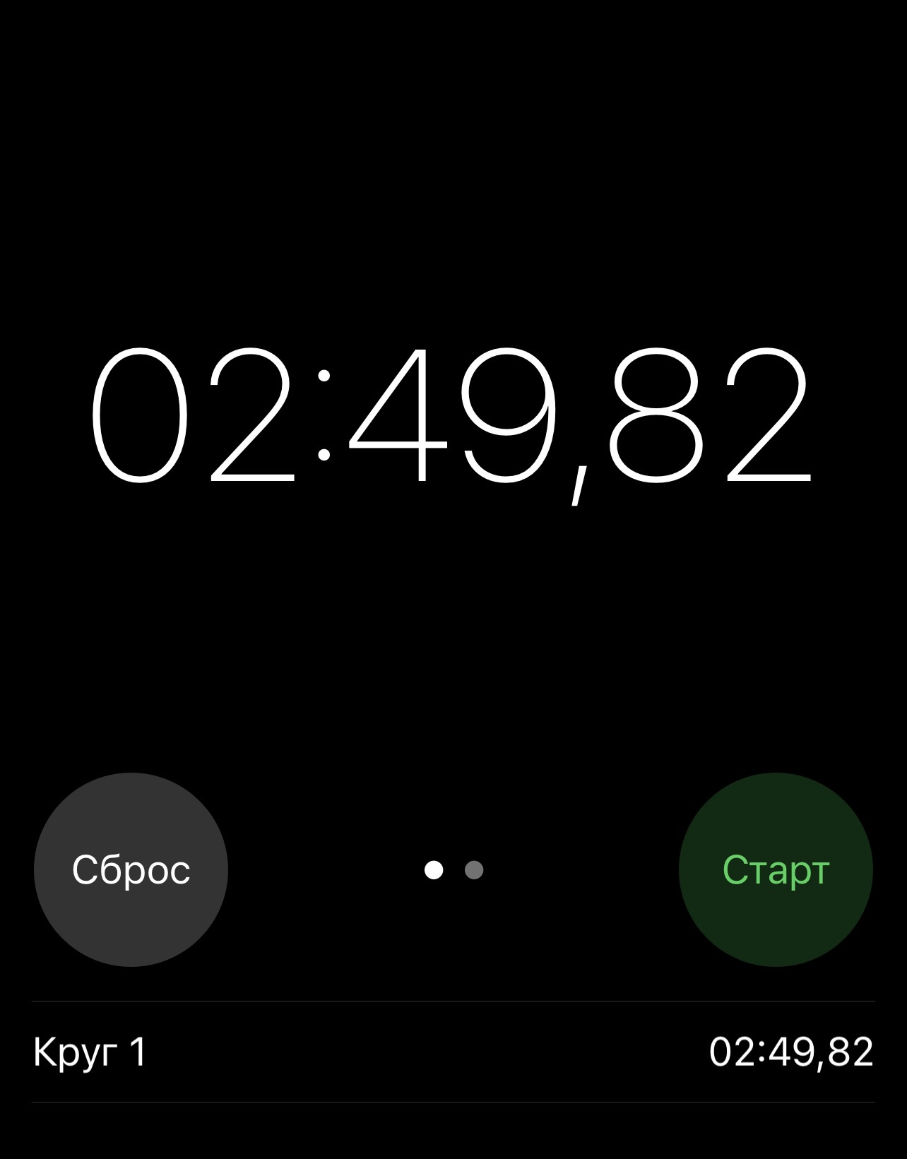

Слив 3,3 л масла занял чуть менее 3 минут. Масло высосано в ноль, картер полностью осушен.

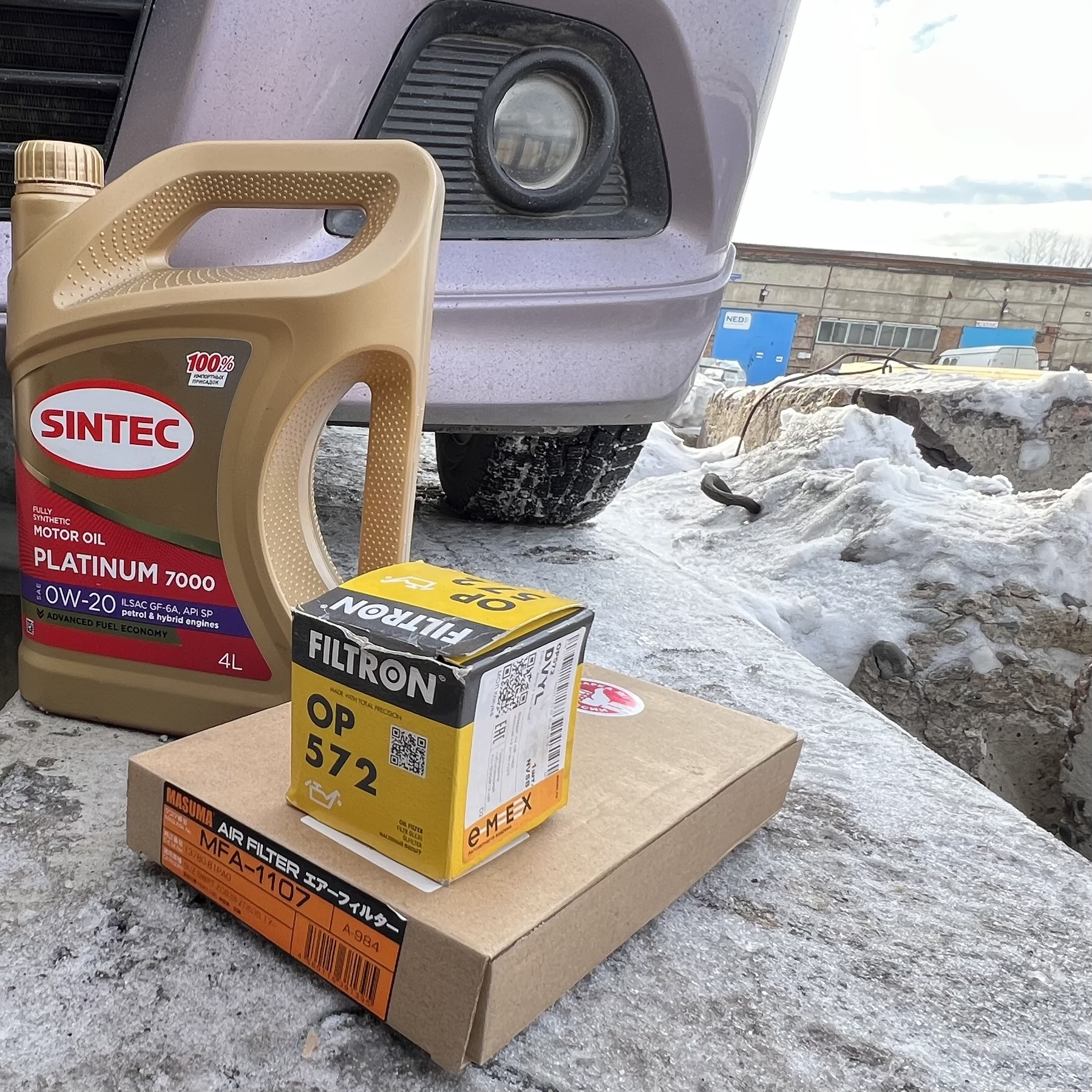

Для замены в очередной раз взял Sintec 0w20 GF6a — не плохое масло если не перекатывать более 200-230 моточасов. В этот раз 200 моточасов наступили при пробеге 4300 км (прогревы и ночные температуры до -41С).

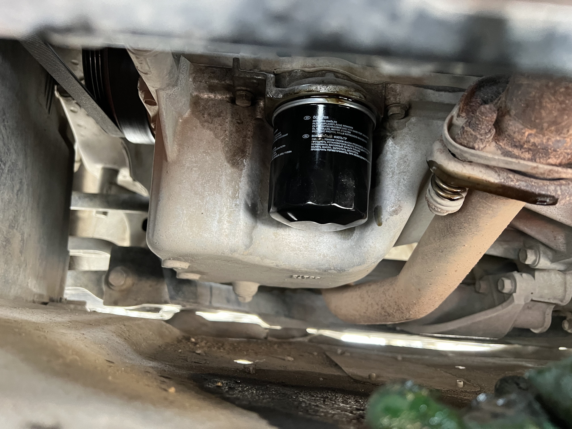

Масляный обычно VIC C110, но в этот раз решил при одинаковой цене взять FILTRON, будет чуть большая площадь фильтрации относительно штатного (VIC C934). Кстати из-за увеличенного объема фильтра, масла входит не 3,3л а 3,5л по верхнюю риску щупа.

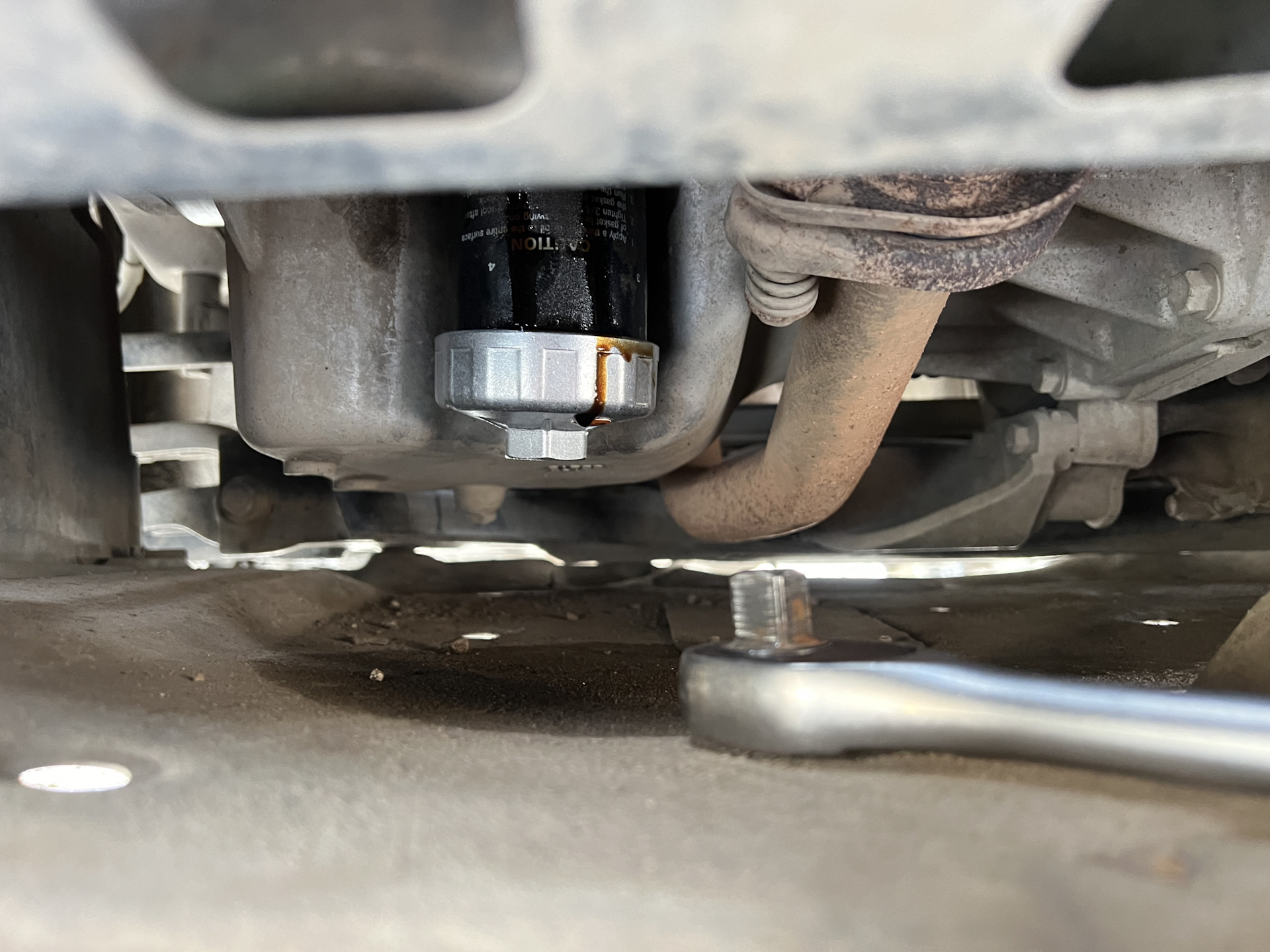

Т.к. основной смысл насоса это возможность менять масло без ямы, решил проверить насколько реально добраться до фильтра отогнув заводскую защиту. Открутив передние крепления защиты и сняв 2 левые клипсы получаем полный доступ к фильтру. Который легко откручивается съемником. Вот только я не учел один момент, масло с фильтра налилось на защиту.
FILTRON подошел без каких либо сложностей как по высоте, так и по диаметру съемника.

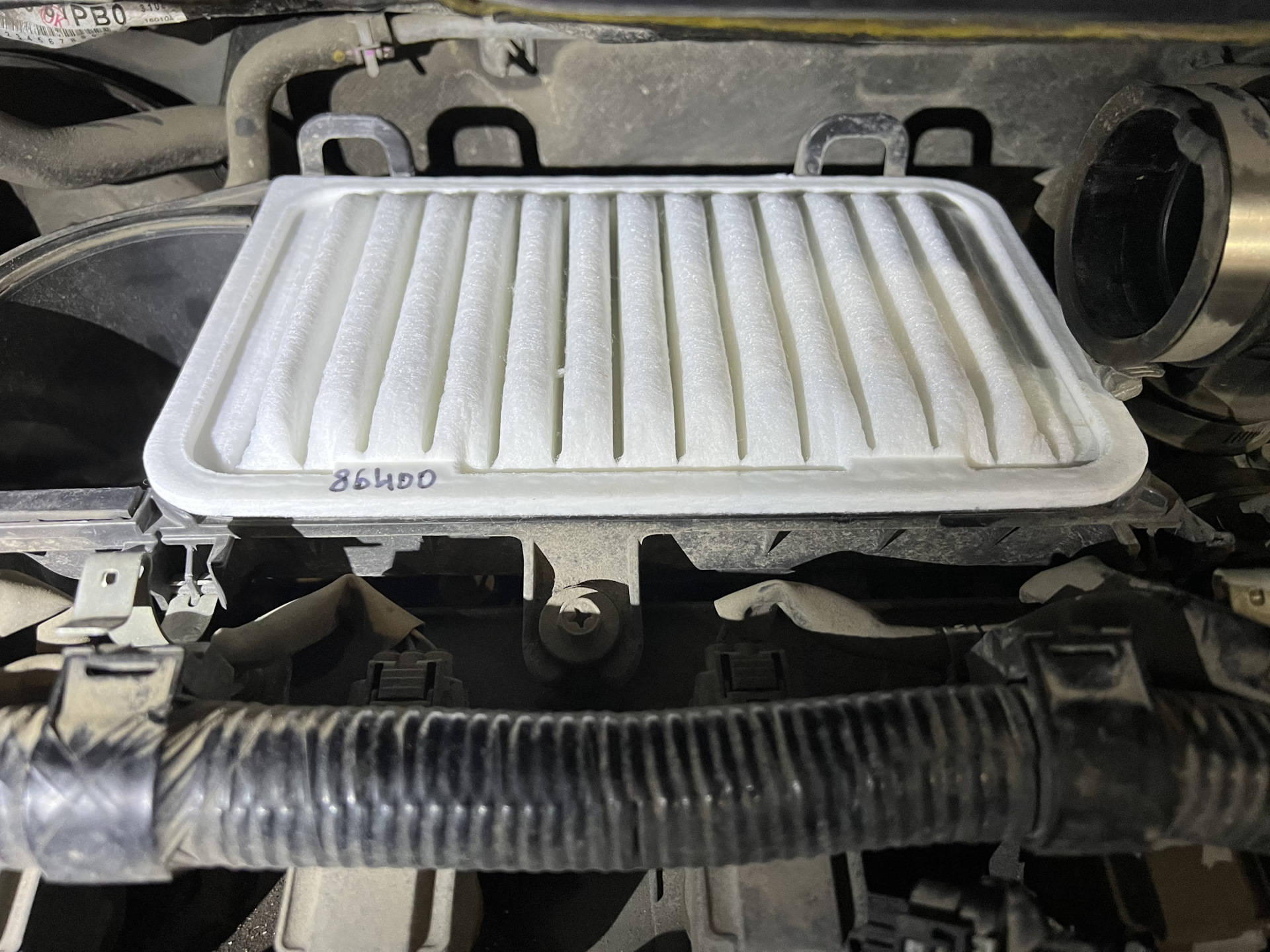

Воздушный MASUMA сел идеально. Есть много противоречивых отзывов, но при замене каждый 10000 км. Его хватает более чем. Кстати я всегда указываю на расходниках пробег или дату замены, очень удобно если сомневаешься менялось или нет.
