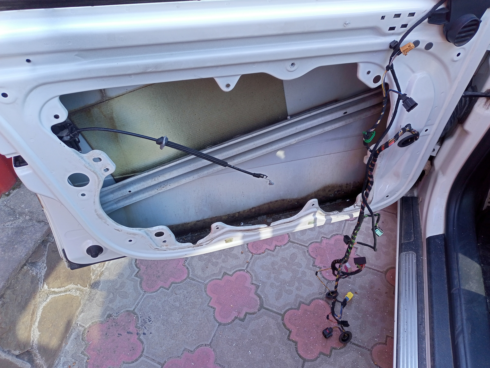

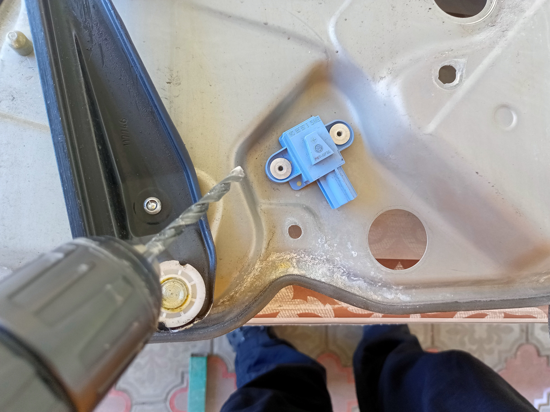

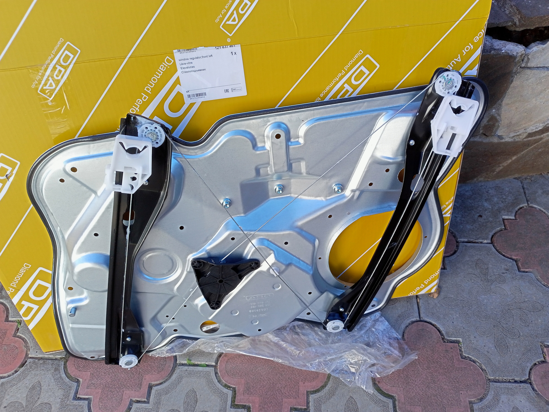

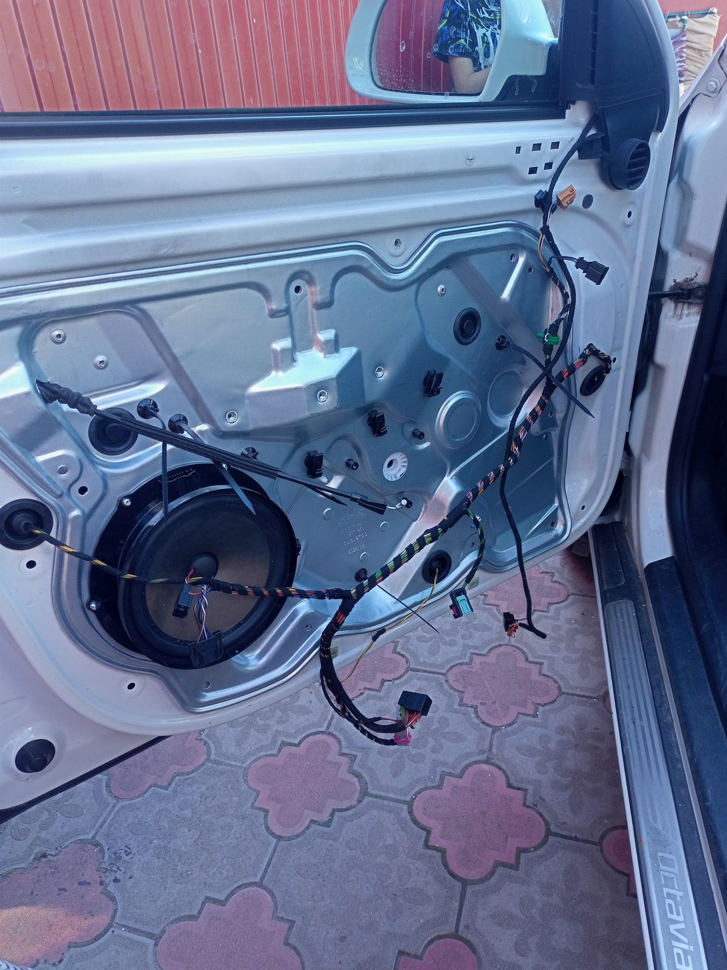

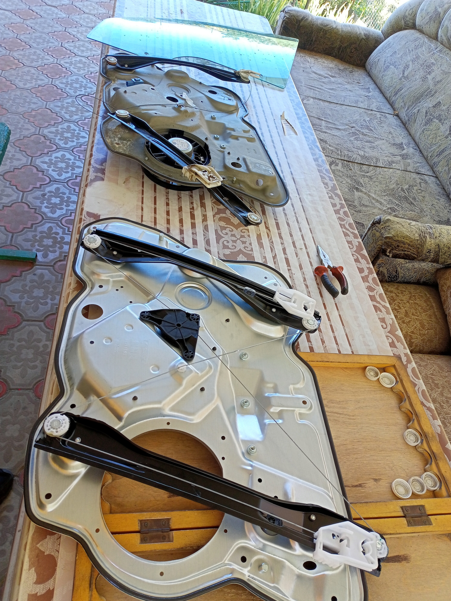

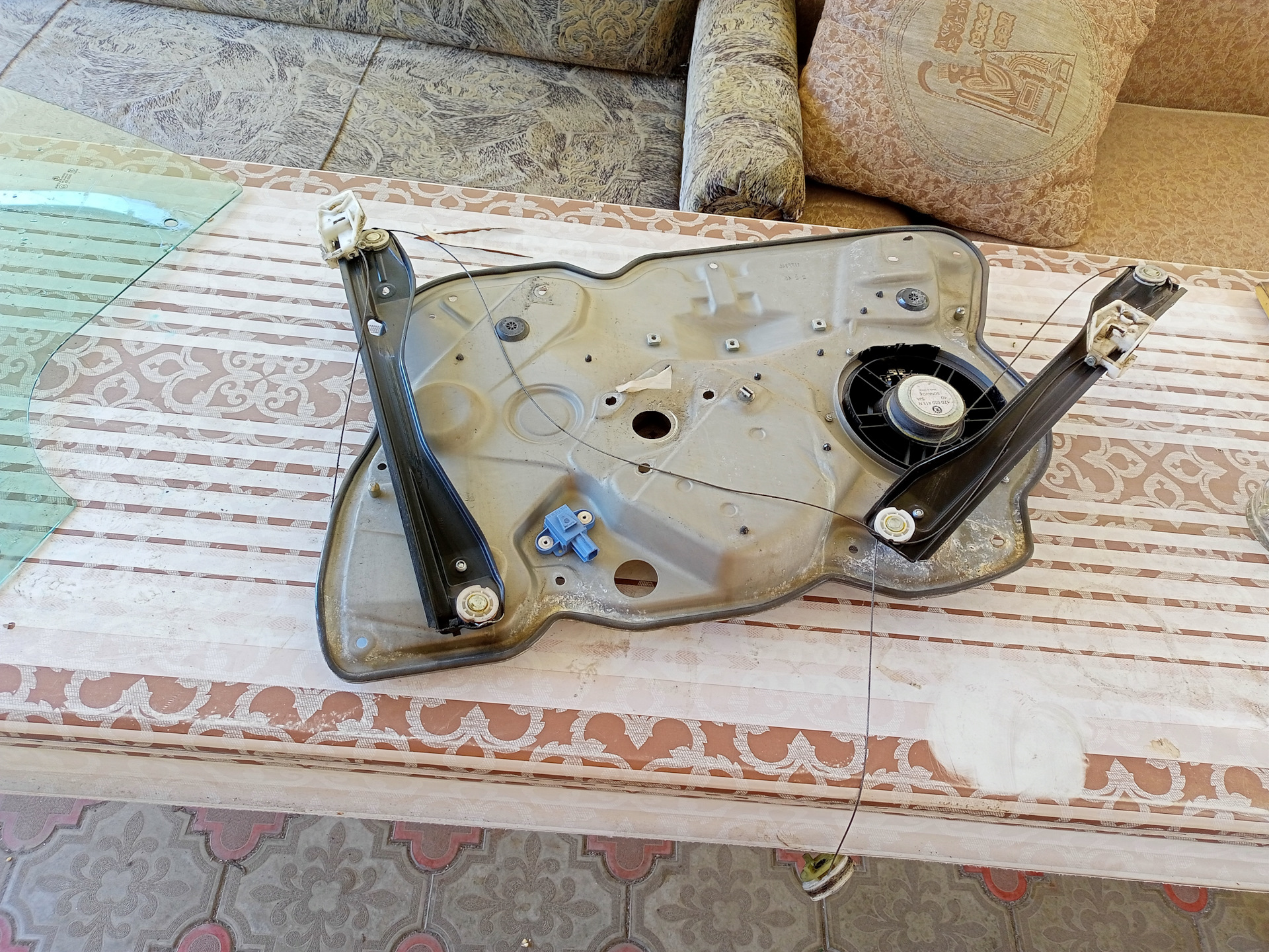

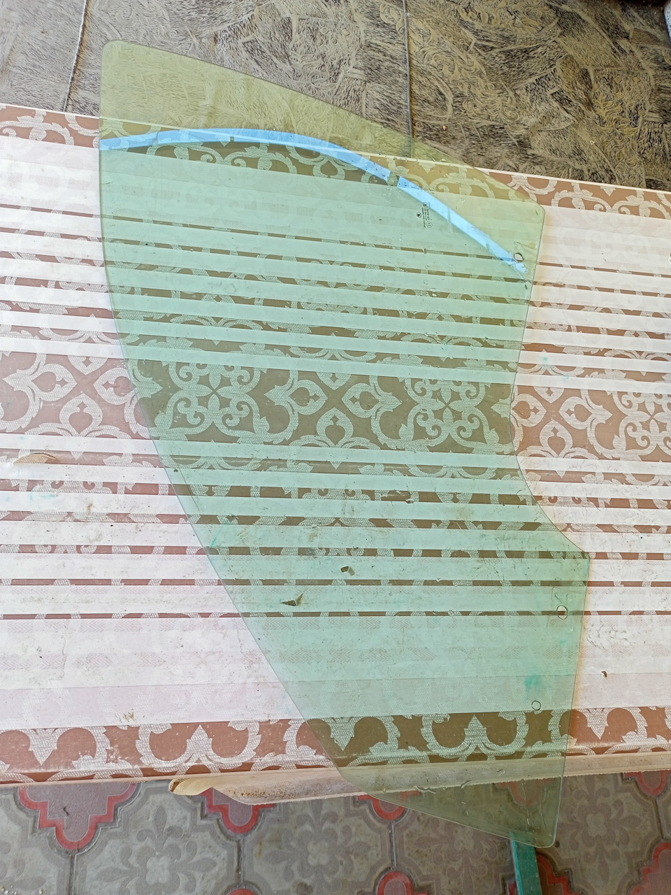

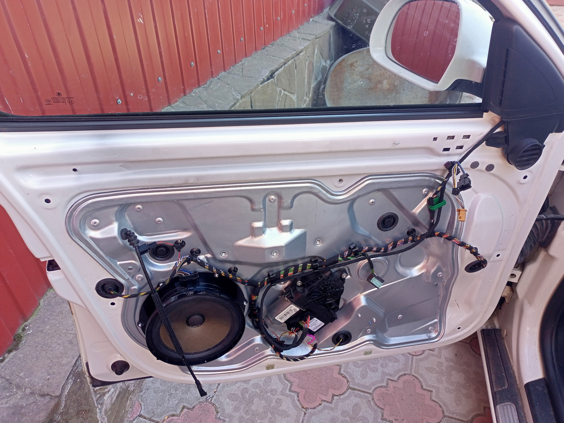

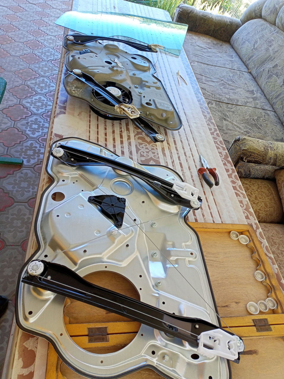

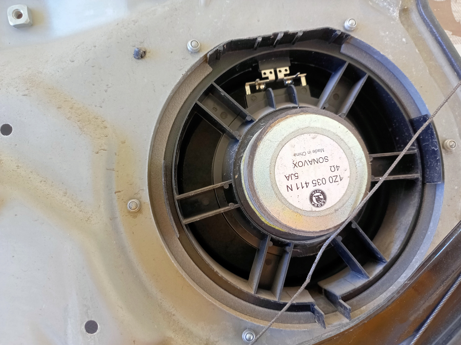

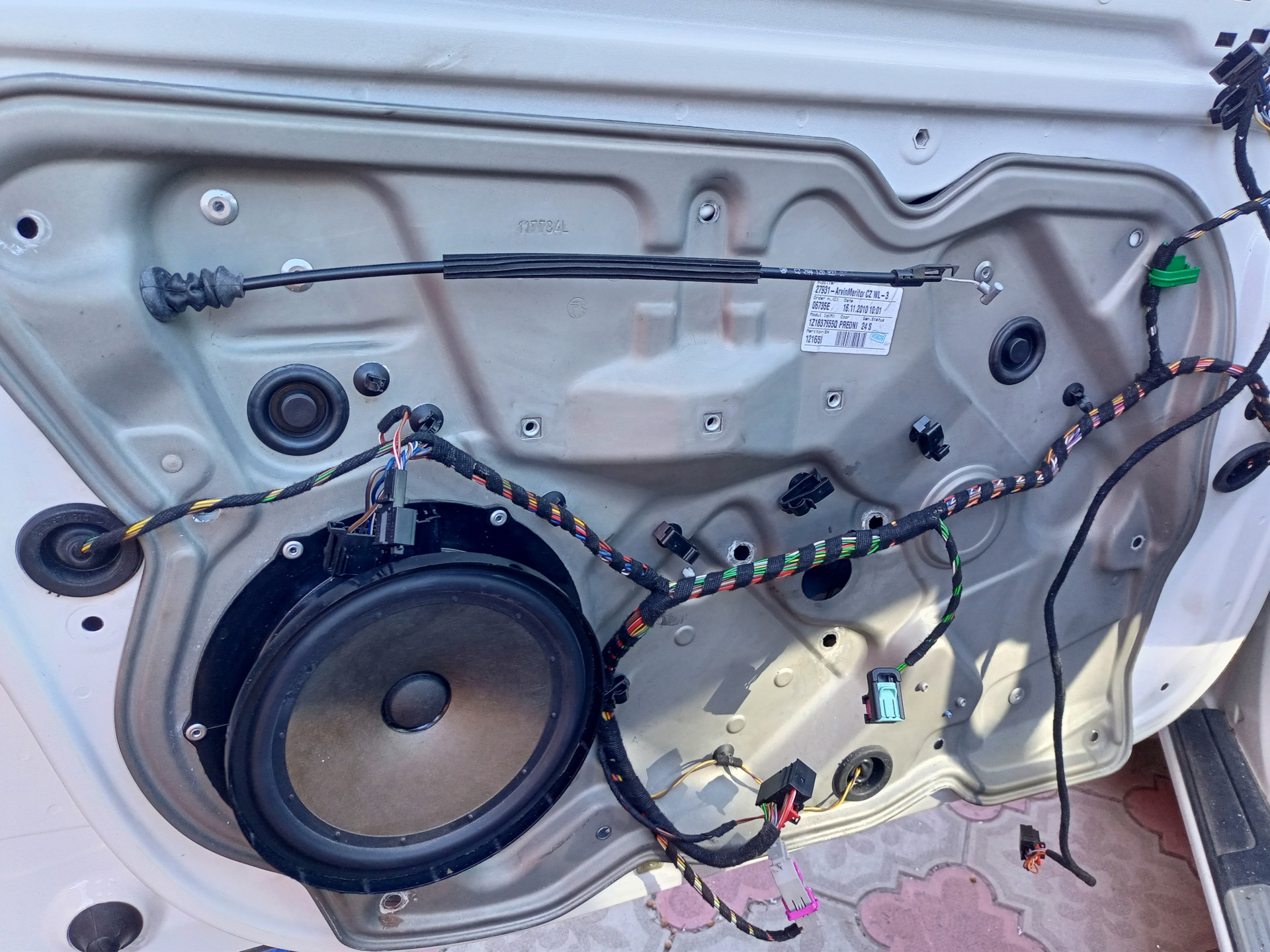

Приветствую! Однажды утром бал неприятно удивлен жуткому скрежету от стеклоподъёмника и он отказал. Точнее моторчик пытался работать, но понятно стало, что причина в самом механизме. И стекло самопроизвольно опускаться стало, т.е. машину не оставить особо. Это напрягло, поэтому вечером с сыном, сразу разобрал. После высверливания заклёпок, каково же было мое удивление… тросик просто порвался. Хотя износ пластиковых направляющих и роликов не критичен. Заказал ремкомплект и стяжки-клипсы для проводки. Решил брать с панелью. Как пришли детали, поменял. Снял блок двери с мотором, отстегнул проводку.ю, вытащил старый механизм со стеклом. Потом из старой панели высверлил динамик и разъем. Переклепал на новую панель. Вставил в обратном порядке. Все заработало.

Артикул стяжек не подскажешь?
Я брал N90205501
А на старой панели можешь посмотреть?
Старой уже нет. Я этим неделю назад занимался. Просто не было времени выложить запись. Попробуй в нете поискать, наверняка должны быть инфа
Можешь замерять диаметр по клёпками колонки, для изготовления проставок.
Я уже собрал все.
