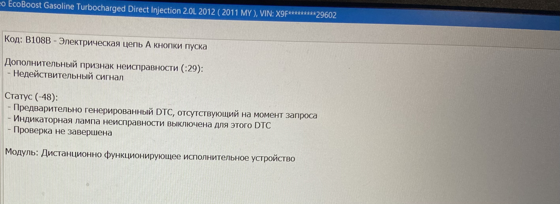

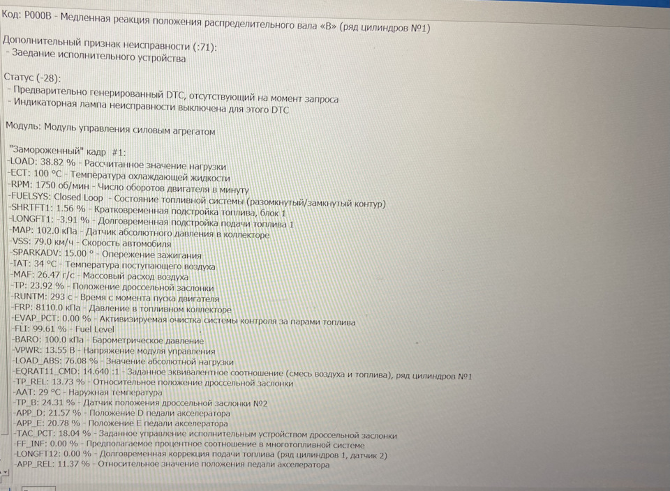

Как то недавно выхожу из дома, завожу машину, а у нее обороты скачут, мотор как будто троит, но спустя пару секунд все стало нормально, и так переодически повторялось. Сегодня утром так же сажусь в машину, запускаю мотор, троит и глохнет и так несколько раз подряд. Вечером решил почитать ошибки и мягко говоря был шокирован.
Запчасти на фото: B1100
Запчасти на фото: C1457
Запчасти на фото: U3006

Медленная реакция валов не показатель мертвых муфт. Начать стоит с клапанов и сеточек (промыть, продуть), замена масла (возможно залит контрафакт). В самом тяжелом случае (кроме смерти муфт) износ в ГБЦ, тогда смиритесь и не парьтесь по ошибке, никак она себя больше не проявляет. При смерти муфт они будут сильно трещать при холодном старте и при резком ускорении (редко, но бывает). Трясти мотор и глохнуть при запуске может, скорее всего, из-за неисправного клапана продувки адсорбера. Остальные ошибки похоже как будто садился аккумулятор, сбросить и смотреть.

Ну не знаю, насколько я наблюдаю, износ гбц как раз характерен, после 150 это вполне в норме. Клапан не даст ошибок по муфтам, я такого не говорил, я говорил про не уверенный запуск из-за него. У меня когда сдох клапан, мгновенный расход упал до 0,5 в час (ТНВД здесь ни при чем) и запуск был очень неуверенный не только после заправки, а в принципе запускался с тряской и подпрыгиванием. После замены клапана все симптомы ушли.

У него экобуст и повторные запуски мотора могут его ушатать. Порвалась муфта, сорвало штифт в ней и он упал в поддон. Это если повезло. Каждый раз как он запускает мотор у него прыгает цепь и бьется о клапанную крышку. Как сотрет ошибки машина может запустить мотор на прогревочные обороты и тем самым порвет ему крышку грм(а она стоит новая под 50₽). А троит из-за того что у него как бы цепь проскочила на зуб-два.

Да я к иому писал что при отключения или просадке аккумулятора в 0, ошибки по всем блокам почти. Чистка и по новой чтение всё расставляет наместо. А как на самом деле там, и что это, уже спецы по бустам решают 😂

Дело не в муфтах, а в износе постели ГБЦ, возле первой шейки, так и износа самих валов, где стоят клапана vvti, ошибки указывают на медленную реакцию валов, из-за потери давления масла в этом месте

Так у тебя ошибки по муфтам. Толку то менять грм и не менять муфты. Ты же сам пишешь что мотор троит. Это ушли фазы тк муфту провернуло. Тебе еще повезло что муфту сорвало при запуске мотора а не на оборотах. У меня первый раз муфту разорвало на 6000 наверно оборотов и мотор разлетелся. 300к отдал за ремонт. В том году муфта стрельнула во время запуска мотора, порвало клапанную крышку, поменял две муфты, цепь и все вокруг. Отдал 150 где-то.
От себя скажу так. Менять две муфты вообще глупость и развод сервиса. Рвёт всегда одну и ее менять с цепью и все. Мне как и всем приговорили две муфты, всякие болты прокладки, натяжитель, успокоитель и тд. По факту все было в состоянии муха не еблась а из кармана ушло почти 50000₽ на не нужное. Увидишь цены на муфты и удивишься…
